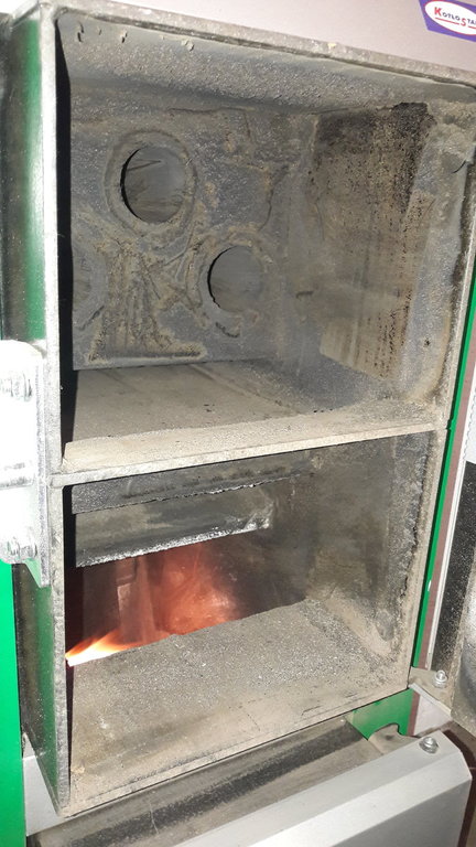

  12. Witam .Palę pelletem i też mam problem z wysoką temperaturą podajnika.W piwnicy ciepło że można by było zamieszkać.Też mam wrażenie że spalanie jest zbyt głęboko .Języki ognia sięgają ponad palnik ale cienko to wygląda.Można coś z tym zrobić.Sterownik black kocioł 10kw
  13. Witam mam pytanie czy u was też podajnik jest taki gorący .Mam wrażenie jakby paliło się zbyt blisko podajnika zamiast na ruszcie.Idzie coś z tym zrobić.Palę pelletem piec 10kw podajnik sv200,sterownik technix black.
  14. U mnie to samo ,palę pelletem ognia praktycznie nie ma widać spalanie zachodzi zaraz za spiralą podajnika.Wymieniłem sznur ale bez rezultatu

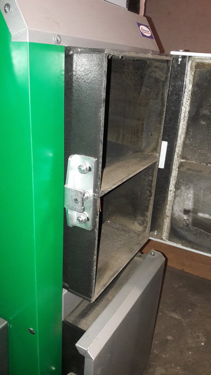

  17. A w którym miejscu go wsadzić bo jak otworzę te górne drzwiczki to są dwie półki A moze spróbować troche pod skosem aby końcówka czujnika była głębiej w piecu? Wyczytałem że palisz ekogroszkiem ja palę pelletem

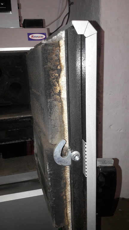

  18. Tak to wygląda u mnie piec 10 kw 2 pary dzwiczek
  19. U mnie drzwiczki są grube tzn. nie wiem jak to opisać ale wchodzą głęboko w piec .Jutro wstawię fotkę jak to wygląda
