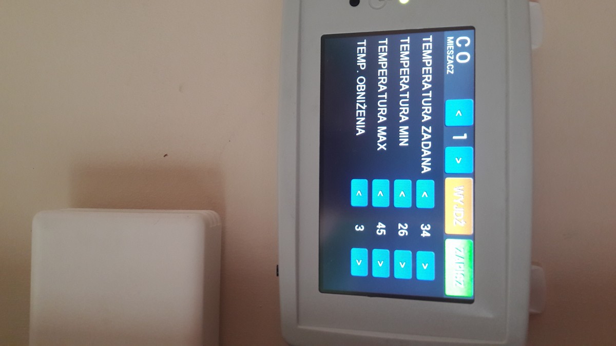

Zrobiło się cieplej na zewnątrz to chciałem aby piec się wyłączał jak w domu jest 23 stopnie bo słońce dogrzewa ale o ile piec się wyłączy się przy 23 to jak spadnie temperatura to nie chce wyjść z czuwania
Obieg wyłącza się jak na zewnątrz jest 16 stopni.Ale mi chodzi o to jak wstawię aby w domu było 23 stopnie i histerezę na 0.3 to piec nie chce wyjść z czuwania eko nawet jak temperatura w domu spadnie do 22
Panowie może pomożecie.Ustawiłem temperaturę w domu 23 histerezę 0.3 piec się wyłączył czuwanie eko pokazała się strzałka w dół ale jak temperatura spadnie nawet o 1 stopień to piec nie rusza cały czas czuwanie eko.Co jest nie tak?

Mam to samo używam obniżenia temperatury za mieszaczem i programu czasowego i dwa razy nie wiem dlaczego pokazała się strzałka w dół przy temperaturze kotła i kociął przeszedł na czuwanie Eko. Temperatura na kotle spadła do 30 stopni w domu 21 A pięć w czuwaniu Chciałem odpalić ale włączało się tylko dopalanie i nadal czuwanie Eko.Używam tylko jednego obiegu CO.Nie wiem o co z tym chodzi. -
Dokładnie aktualizowałem tylko bazę.Panel V5.40 A baza V5.42
Też st
Miałem dokładnie ten sam problem .Odłącz bragera i przestanie świrować.Zgłosiłem to do timela Pan Tomek skontaktował się że mną i przesłał na maila poprawkę softu od tego czasu jest ok.Mam tylko problem z Internetem po zaniku prądu nie za każdym razem muszę wpisać pin aby Internet ruszył.

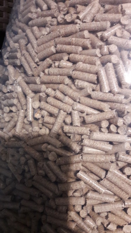

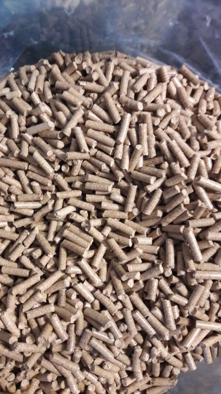

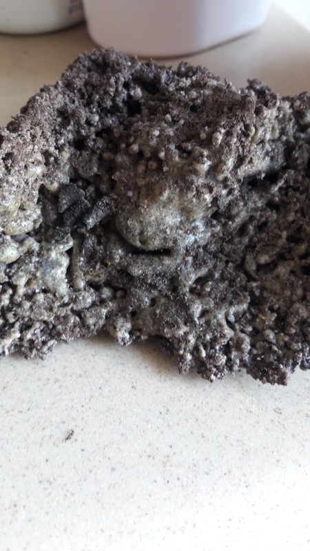

Widzę że na forum można liczyć tylko na niewielu użytķowników.Jak zwykle mogę liczyć na podpowiedzi kolegi o nicku Kijsar który ma wiedzę i chcę pomóc a nie komentować kupiłeś gówno to się męcz.
Jakby była różnica w cenie 60 zł to bym nie szukał alternatywy.Widziałem z czego jest pellet robiony bo byłem przy tym .Pellet którym paliła dotychczas kosztuję 1550.za 975kg.Szwagier sprzedaje po 1000zł 1tona.Czekam na podpowiedź czego spróbować aby spiek weliminować lub zmniejszyć ich ilość
Witam.Panowie może coś podpowiecie. Palę peletem na sv200n sterownik skzp-5 dmuchawa 37watt z hallotronem kocioł 10kw.Dotychczas paliłem certyfikowanym pelletem i było wszystko ok.Mój szwagier kupił peleciarkę i robi pelet sam oczywiście same trociny bez dodatków.Ucieszony że będzie teraz tanio wziąłem od niego 250kg na próbę.Jest problem bo bardzo się spieka,robi się taka zgorzel. Moje nastawy to potencjał 4.2kg na godzinę kaloryczność 19mj dmuchawa min 1050 Max 1650.Nastawy odpowiadają Tak jakbym miał ustawione min 20% Max 38.
