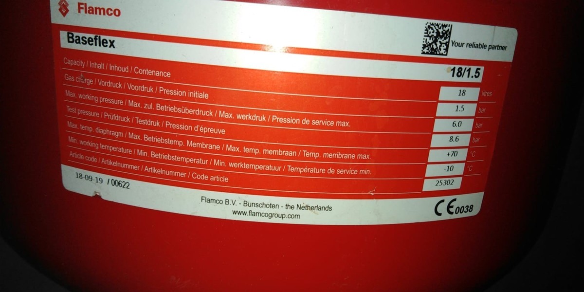

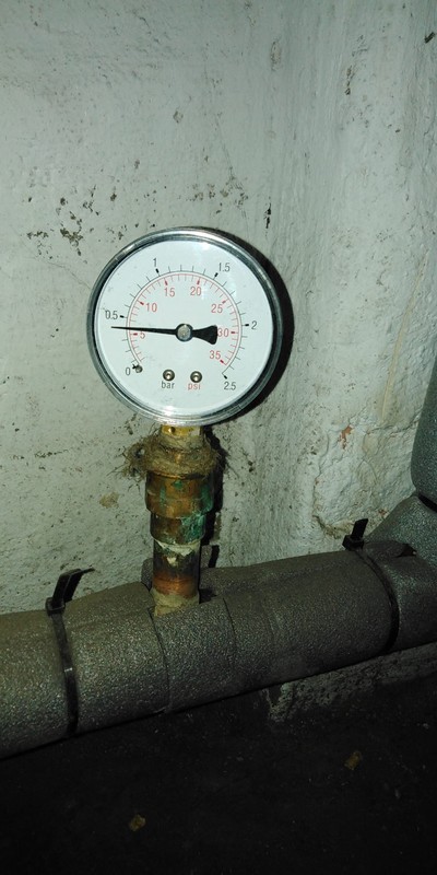

Zmierzyłem ciśnienie w zbiorniku jest równo 1.5bar. Ciśnienie w instalacji przy mierzeniu było 0.5bar.Rozumiem że teraz upuścić do 0.85?
Musiałem pilnie wyjechać będę w domu w piątek to napiszę jakie jest ciśnienie .Manometr do pomiaru zamówiłem w czwartek powinien być u mnie.Rozumiem że wody nie spuszczać zmierzyć tak jak jest.
Kociął kotłostal z palnikem sv200n 10kw palę peletem.w instrukcji dopuszczalny montaż w układzie zamkniętym.Przepraszam jest 1.3 bar.Sterownik skzp-05 pellet
Ok 8 metrów najwyżej położony grzejnik
A muszę obowiązkowo spuścić wodę z kotła czy może jest jakaś inna możliwość.Jak kociął jest zimny to ciśnienie jest 0.4 bar
Naczynie raczej puste bo jak nim poruszam to nic nie czuć o jest leciutko.
Witam .Panowie mam problem ze skokami ciśnienia w instalacji zamkniętej .Jak instalacja zimna to spada do 0.4 Bara po zagrzaniu kotła do 70 jest 1.2 Bara.Zastanawia mnie czemu przepona nie reaguje na te wahania jakby nie reagowała. Rura co idzie do przepony jest zimna .Piec na tabliczkę ma max ciśnienie 1.2bar.Czy tak ma być czy coś skopane. Jak odpuszczę więcej wody to wywala zaworem bezpieczeństwa 1.5bar zbiornik jest pusty nie ma w nim wody.
