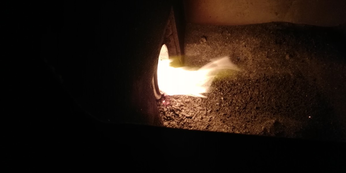

Nie wiem czy u mnie jest taka obcja żeby regulować czasem pracy stokera ale sprawdzę w instrukcji. W sobotę wyciągnę jeszcze raz palnik i wyczyszczę tę dziurki. Dzis jest lepiej palnik cały czas chodził na najwyższym biegu i w kotle robi się jaśniej. Po Lavie zapodam mu IGŁE tylko ze ona jest 8 ale zobaczę jak pójdzie na tym pelecie. Teraz jedyne co zauważyłem to że wydmuchuje czerwone Żarki taki jest ogień z palnika nie to co wcześniej. A może przez to że ten pellet jest bardzo krótki i lekki, nie wiem. Chciałbym mu ograniczyć moc do max 10kw nawet mniej bo bardzo szybko się nagrzewa a w kotle tylko 50l wody. Czy to ma sens? A tak w ogóle muszę Wam podziękować za wszelką pomoc i postawić pifko🍺🍻 -

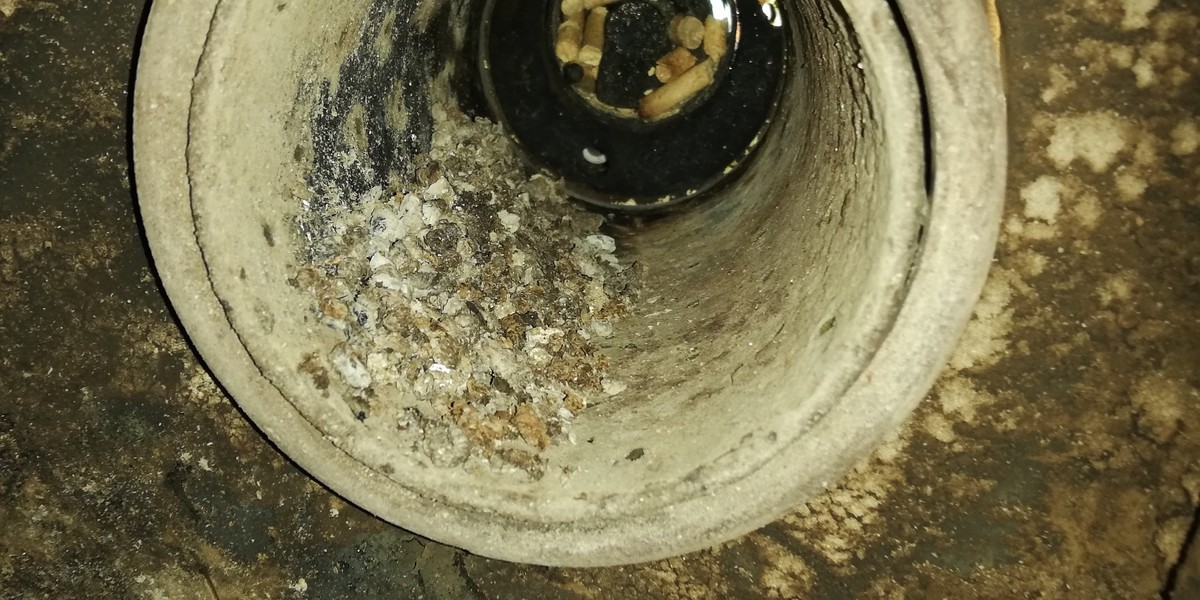

Nie wiem czemu zostaje w stokerze jest tak że 1 podajnik się wyłącza a 2 jeszcze pracuje może coś jest źle zgrane. Czyściłem rurę w palniku ostatnio szczota druciana nie przetykalem dziur bo wizualnie wizualnie jest ok. Ale mogę to poprawić. Najpierw jest dopalanie ustawione na 80%, później wygaszanie 100%. Tylko zauważyłem że coś krótko było wygaszanie a jest ustawione na 300sek W compit inaczej pokazuje światło. Od 708(czegos tam) w dół im niżej tym lepiej. Ale od 700 zauważa sterownik światło a np 695(tak mam ustawione) przezuca biegi w górę jeżeli jest powyżej 695 to redukuje bieg do podstawowego. U mnie schodzi poniżej 600 czasami ale znajoky ma 25KW tam do 350. Ale nie wiem czy to od konstukvji palnika a może ma inny czujnik foto. Dziś rano odpalił się kocioł bo na noc był wyłączony i w 50 min z 35° do 74° nagrzalo bez wyłączania czyli jest poprawa. Pellet LAVA. Zobaczę jak będzie z innymi PS jak poprawić by w stokerze nie było paliwa? -

Dzięki wszystkim za odzew spróbuję zmieszyc częstotliwość obracania i wydłużyć przerwe pozostało mi to właśnie po gorszym paliwie 4-55 będzie ok? Nadmuch zwiększony i wydłużona przerwa do 17s Dziś zakupiłem Lava i Igla. Chyba już zaciągnęło Lave. Spojszcie na palnik w środku przy wygaszaniu jest 80% wentylator a czyszczeniu 100% w środku coś zostaje kiedyś tego nie było. Ale wydaje mi się że jest troszkę lepiej. Znalazłem temat ck ktos mial podobne problemy tylko on miał palnik w smieciuchu i okazało sie ze była nieszczelonosc na uszczelkach. Tylko że ja mam nowy kocioł -

Tak zmieniałem za każdym razem po zmianie paliwa i trochę trwało zanim dopasowałen parametry. Może nie było idealne spalanie ale nigdy takie coś się nie wydarzyło. Poniżej zdjęcia z dziś rana po wygaszeniu i jeszcze nie odpalił na nowo. Dodam że wygaszanie trwa 300s a czyszczenie też 300s tak było ustawione fabrycznie. -

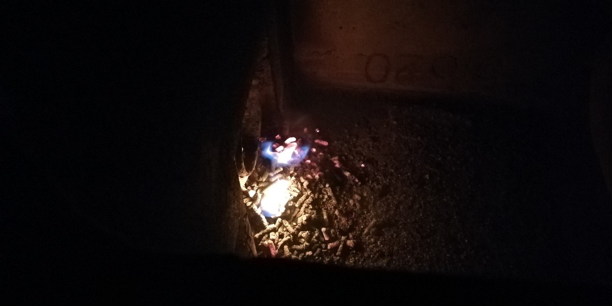

Dziś po pracy znowu cały czas w kotłowni. Znowu przeważam pellet i ustawiam według aplikacji. Sprawdzam wszystko po kolei. Tak komora się obraca 6s co 40s Czy może być przyczyną tego że pellet jest zbyt mocno zbity? Bo Żarki peletu wypadają z popielnika a kiedyś był dosłownie pył. Albo spiek z pyłem jak było gorsze paliwo. Sytuacja ciągle się powtarza na początku palnik dobrze startuje aż do czasu zapełnienia go pelletem lub tymi zarkami i traci na sile. Chyba jutro pojadę kupić inny na spróbowanie, bo ten co mam nie jest certyfikowany ale jest jasnego koloru brany od producenta z tartaku. Nie mam możliwości postawić podajnik więcej jak 45° bo on jest bezpośrednio pod zbiornikiem. Teraz zauważyłem że palnik wygaszony bo kocioł nagrzalo się do 73° tak ustawione a z palnika wydobywa się płomień a kiedyś wypaliło i wydmuchało wszystko. -

Tak jak w temacie KIPI 16 w kotle KOTREM sterownik COMPIT. Problem od tygodnia polega na tym że od rozpalenia kocioł nie dochodzi do zadanej temperatury tylko sie wygasza i znowu rozpala a w kotle czarno. Na początku płomien jest duży przy rozpaleniu a z czasem zmiejsza sie i sterownik nie widzi swiatła więc przechodzi do wygaszania, w poalniku też jest mały płomien tak jak by zasypało go pelletem albo była słaba siła nadmuchu . Przy wygaszaniu palnik wyrzuca nieprzepalony pellet a czasami w całości. Dodam ze jak zaczeły sie problemy nie było zmiany pelletu a wszystko spalało w pył, czyli stało się to nagle. Od tego czasu wypróbowałem 2 inne paliwa i na każdym sytacja sie powtarza. Zmiana ustawien nic nie wnosi, tz wiekszenie i zmiejszenie nadmuchu czy wieksza lub miejsza przerwa pomiedzy dawkami. Serwis Kipi rozłożył rece gdyż zdalnie nic nie pomoże a serwis Kotremu kazał przeważy palliwo i ustawic według aplikacji i regulować siłą nadmuchu, co też tak zrobiłem ale i to nic nie pomaga. Palnik w sobotę odpiety od kotła i wyczyszczony też nic nie pomogło. Moje wrażenie jest takie jak by siła wiatru była za mała. Dopływ swieżego powietrza do kotłowni jest, komin nowy ceramiczny i przeswit też jest. Nie wiem gdzie szuka przyczyny. Dodam tylko ze zauważyłem ze wentylator lekko charczy tak jak by coś z łozyskiem ale jak palnik był wypięty to sprawdzałem i wirnik lekko sie kręci a jezeli reguluję siła nadmuchu i dojde do 100% charczenie ustaje ale jak już jest 99.9% to zaczyna charczeć, może tak ma by nie znam sie. Wczesniej paliłem róznymi pelletami i nigdy takie cos sie nie zdarzało, spokojnie szło ustawi palnika a w kotle było szaro albo jasno szaro. Proszę o jakąś pomoc
