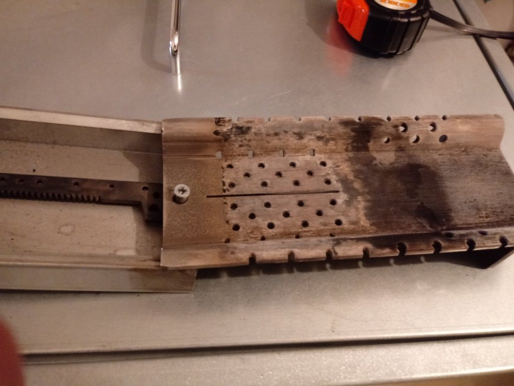

Tak jak pisałem wcześniej po ponad dwóch tygodniach otworzyłem kocioł i nie wyglądał zbyt pięknie z ustawieniami o których też pisałem powyżej. Więc przyszedł czas na kolejne testy. Spowrotem wsunąłem ruszt całkowicie do komory spalania choć jego ułożenie w końcowej czesci palnika za bardzo mi nie pasuje co widać na jednym ze zdjęć. Ale parametry spalania o wiele się poprawiły. Tlen w spalinach nie waha się już tak bardzo z reguły oscyluje między 8-10%, a tlenki CO na poziomie ok 100mg, wahają się pomiędzy 50-150. Więc wg. mnie aktualnie wartość O2 i także emisja CO jest na dobrym poziomie. Czas znów wyczyścić piec odczekać 2-3 tygodnie i zobaczymy jak to będzie wyglądało w środku.

Ja tutaj nie rozumiem jednej rzeczy. Skoro wyznacznikiem całkowitego spalania jest poziom tlenków CO, czym niższy tym lepiej to dlaczego komora spalania lepiej wygląda przy tlenkach załóżmy na poziomie 300mg/m3 przy tlenie 9-12%, niż na poziomie 100tu przy tlenie 6-9%. Czy to jest poprostu tak, że przy większym nadmuchu te minerały które się nie spalą uciekają przez komin? A jeżeli nadmuch jest niższy poprostu osadzają się na ścianach komory i tworzą pył i sądzę? -
Może być. Zbyt biała komora to też nie jest dobry znak. O wiele za duża wartość tlenu. Można uszkodzić palnik. Też mam ogromny komin i wysoki na jakieś 11-12 metrów. Do tego dom na otwartej przestrzeni. Jeżeli trochę powieje rck uchyla się nawet przy niepracującym kotle.

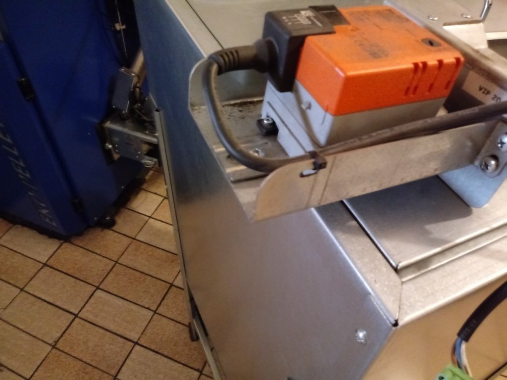

Czyli na filmie promującym producent trochę kłamie? u mnie też jest tylko ruch w tył i spowrotem. Myślałem, że może w innych sterach wygląda to tak jak przedstawia film. 50 sekund pracy mechanizmu Belimo to ruch rusztu ok 3.5-4cm. Jak na taką modulację wygląda bardzo dobrze? U mnie po tygodniu palenia wygląda to tak. Na 3cim zdjęciu jest szamot nad palnikiem. W sumie tak to wyglądało przy nadmuchu którego nie zalecał Skiepko czyli tlen równy/większy niż 9%. Tydzień leci już z zaleceniami od producenta. Jeszcze tydzień i otworzę kocioł. Zobaczymy.

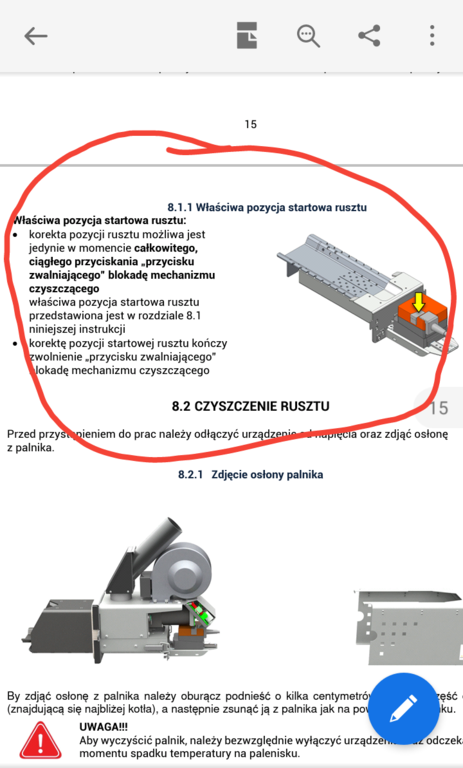

Nie o to mi chodzi. Czy ruszt posuwa się najpierw w przód o jakieś 1-2 cm(czyli ta niby niewykorzystywana powierzchnia rusztu) następnie cofa się o wartość ustawioną w sterowniku po czym znów maksymalnie wychyla się do przodu i wraca na swoje miejsce pracy. Tylko chyba aby to działało ogranicznik musi być w pierwszej dziurce. W sumie zdziwiłem się dlaczego w instrukcji dla palnika jest podany ruch rusztu 300sekund jak faktycznie cofa się 240sek przu vip20. W sumie w dtr jest jeszcze taka ciekawa wzmianka która mnie zaciekawiła. Trzeba by to sprawdzić. Co do czyszczenia to Skiepko zaleca ruch rusztu 50sek co 10min.
Czy w ogóle któryś sterownik czyści ruszt tak jak jest to pokazane w filmie promującym?

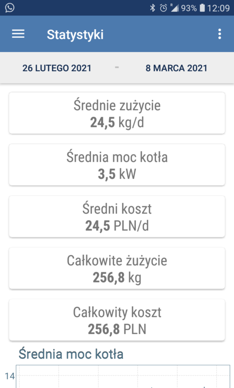

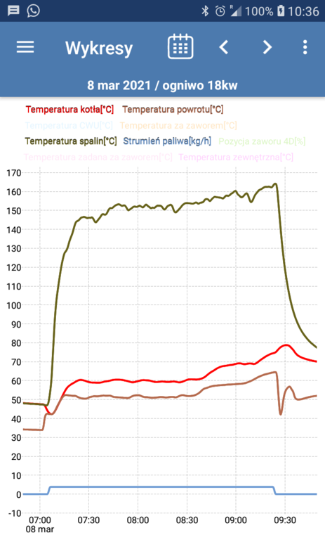

@adamo159 bardzo ładny wynik jak na metraż. Co ja bym dał za takie spalanie?? Choć na CWU dużo Ci idzie. Choć wiadomo zależy kto jak lubi się pluskać? U mnie latem na 4os rodzinę ok 2-2.5kg. Grzałem tylko rano i wieczorem do określonej temperatury. Z automatu programatorem. Zbiornik 140l wiszący pionowy. Aktualnie kocioł chodzi jak na screenie. Temperatura kotła faktycznie jest o 3st wyższa. Czujnik skalibrowany aby wartość nie przekraczała 80st bo wtedy sterownik otwiera mieszasz na 100% aby schłodzić kocioł. Na tym małym kawałku ekranu zjadł jakieś 8.5kg pelletu?

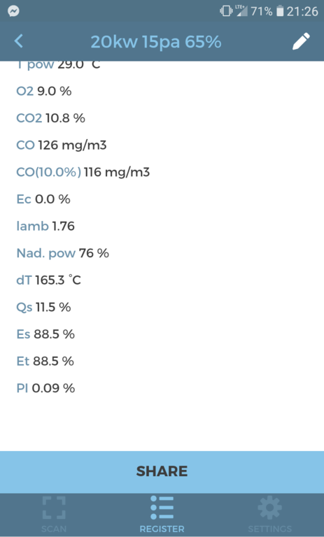

Kolego @bioly dziwny masz ten płomień na 20kw. Choć wiadomo w Twoim ruszcie jest używane więcej otworów napowietrzających dla dystrybucji powietrza wtórnego i może przez to. Widzę, że też masz sterownik z Kutna. Wentylator to WPA HL07 34w czyli tak jak w VIP 20. W sterowniku obroty nominalne 2500obr/min? Masz ustawiony wiatr dla tej mocy ok 60% ... Nie przykapca Ci komory? Poniżej wstawiłem film z pracą na 20kw i złapany na poziomie tlenu ok 8-9%. U siebie mam nadmuch 65%. Ciąg ustabilizowany na poziomie 15Pa czyli tyle ile minimalnie zaleca Skiepko. Tlen na mocy max oscyluje 8/9-12% i wg mnie jest to najczystsze spalanie. Nie jest spalaniem ekonomicznym i ekologicznym bo sprawność jest nizsza, a tlenki CO skaczą nawet do ok 500mg/m3 Serwisant od Skiepko zalecił aby tlen na mocy max nie przekraczał raczej 9%. Inny serwisant pelleciaków z którym kiedyś rozmawiałem mówił mi, że dla tych palników uśredniony tlen powinien wynosić ok 8% czyli wahania mniej więcej 6-10%. Ze swojej obserwacji wiem, że tlenki CO najniższe są między 6, a 7% tlenu. Choć przy rewizji na szybko otwierając drzwiczki pieca płomień jest bardzo pomaranczowy, długi, obmywa ścianę kotła i zwyczajnie przykapca. Przy 5% tlenu płomień jest już czerwony i kopcenie znaczne. A ja cały czas stoję przed dylematem jak ustawić piec? Wyższa sprawność i mniejsze trucie tlenkami CO, czy czysta komora? Dzisiaj jeszcze postanowiłem ustawić parametry spalania na te uśrednione 8% tlenu. Czyli w moim przypadku(ciąg, pellet) nadmuch na 61%. Obiecałem sobie nie zmieniać nic i otworzę piec za dwa tygodnie zobaczymy co tam zastanę...? Jeszcze wrzucę analizę Ogniwa 18tki z badań nad uzyskaniem 5 klasy. EKO-PELLET-18-Sprawozdanie.pdf
Zgadza się wykręcałem jeden ogranicznik z płaskownika aby ruszt całkowicie wsuwał się w część paleniskową palnika. Ale był to błąd. Ruszt nie pasował idealnie. Naoglądałem się zdjec, filmików i rzeczywiście w palniku 20kw ogranicznik wszędzie był na 3ciej dziurze w płaskowniku patrząc od tyłu. Wydaje mi się, że bynajmniej w palnikach 15/20/25 ruszt jest taki sam. Założę się, że kolega w 15ce ma ogranicznik na 4 dziurce. A w 25ce jest na ostatniej i ruszt dobrze pasuje bo część paleniskowa jest tu dłuższa chyba o 2 czy 4 centymetry.

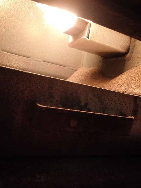

Jak poradzić sobie z takimi "sklejkami" ? Wydaje mi się, że tworzą się podczas autoczyszczenia rusztu. Palnik czyści się co 10min, ruszt wysuwa się 50sek czyli jakieś 3.5-4 cm. Tlen przy 90% mocy znamionowej palnika oscyluje 8.5-12.5%. Dane z analizatora. -

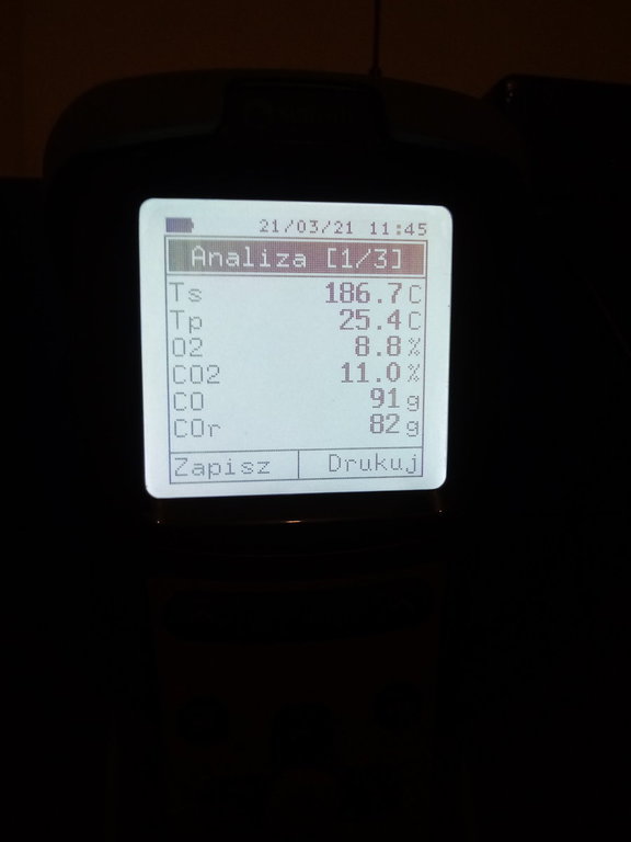

Przykładowy wynik analizy z dzisiejszego ranka. Autoczyszczenie palnika co 5min, ruch rusztu 30sek czyli ok 2cm. Na temperaturę spalin nie zwracajcie raczej uwagi bo kocioł nie czyszczony ok miesiaca. Z doświadczenia wiem, że po wyczyszczeniu wymiennika spadnie o ok 40-50st.
Tak pokazuje Ci wyświetlacz na kotle, a faktycznie to raczej wygląda jak na załączonym screenie? Ale nie odbiegajmy od tematu analizy?
