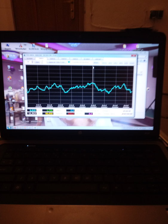

    Niestety bufor dalej kurzy się w garażu i czeka na lepsze czasy. Mój fachman obiecaną na wrzesień instalację przełożył na październik... W między czasie obserwowałem piec i zauważyłem, że przy zalecanej przez producenta palnika wartości tlenu 5-10% w kotle robi się coraz ciemniej. W końcu wstawiłem w komin RCK, nastawa wg DTR palnika 15pa choć DTR pieca podaje 20pa. Zwiększyłem moc na maksymalną palika 20kw, do tej pory chodził na 18kw nominalnej kotła. Zacząłem testy ze zwiększeniem nadmuchu. Wyniki widać na zdjeciu. Piec wygrzany, temp zasilania ponad 70st, spaliny ok 155-160st(wymiennik wyczyszczony) w kotłowni ok 30stopni. Wartości tlenu wahają się mniej więcej w przedziale 8-11% choć jest jeden spadek do 6.5%. Wydaje mi się, że mogło to być zrzucenie większej ilości paliwa przez ślimak lub poprostu jakaś anomalia podajnika. Efekt: w komorze spalania kotła zaczyna się robić powoli biało i palnik bardziej czysty. A pisali mądrzy z forum aby nie schodzić z tlenem poniżej 8% to nie chciał słuchać.. Martwi mnie trochę popiół bo jest sporo czarnych, twardych, niespalonych drobin. Choć może poprostu palnik wydmuchuje je podczas wygaszania. Praca wentylatora na mocy max 75%, wygaszanie 85%.

    Przerywając dyskusję o zz chcę ostatni raz wrócić do kwesti tlenu i fajnie byłoby uzyskać odpowiedź mądrzejszych ode mnie czy obecne ustawienie jest dobre. W między czasie ustawiłem w końcu prawidłowo ruszt w palniku i teraz wszystkie otwory napowietrzające w ruszcie spełniają swoją rolę. Dotarłem do informacji dotyczącej CO2 dla tego palnika. Jest to wartość 12.5% +- 2.5%. Czyli odpowiednio dla tlenu 7.5% +- 2.5%. Więc zgadza się z tym co przekazał mi producent palnika tlen 5-10%. Wybrałem bezwietrzny wieczór i zabrałem się za próby. Oczywiście wszystkie wymogi co do testu spełnione no oprócz rck. Testy po uprzednim wygrzaniu kotła ponad godzinę. Moc nominalna bez modulacji.Temperatura zasilania ponad 60st. Różnica między zasilaniem, a powrotem ok 10st. Po wielu próbach dobrałem obroty. Wyniki na zdjęciach. Najniższa wartość tlenu to 5.5 najwyższa 9.5%. Spaliny ok 160st przy nie czyszczonym wymienniku. Sprawność ok. 92-94%.

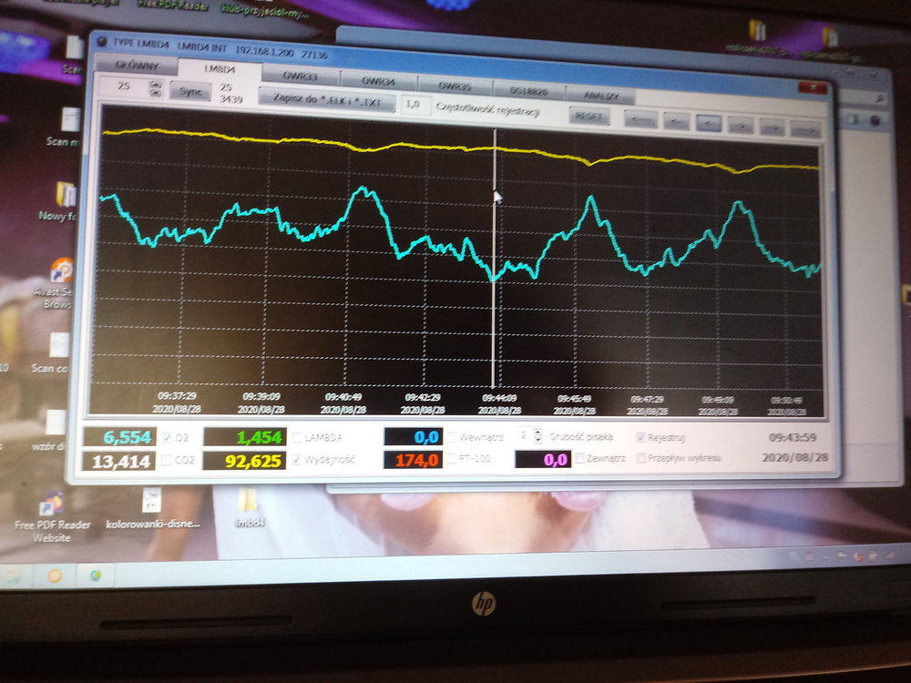

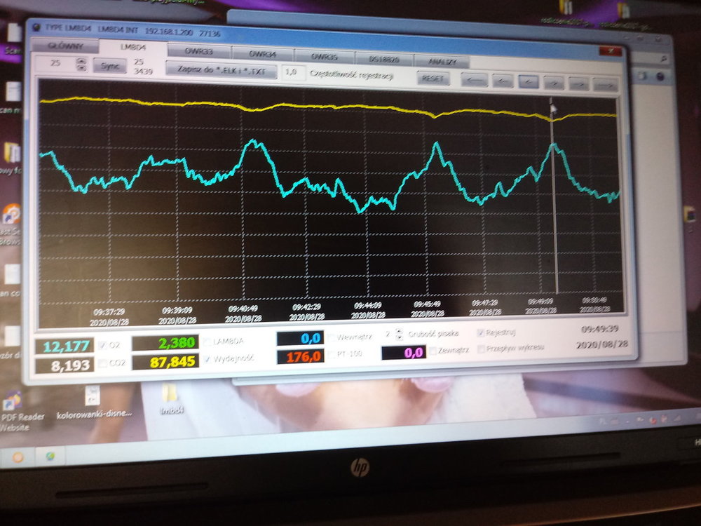

    Kontaktowałem się z producentem palnika co do jego pracy i wartości tlenu. Stwierdził, że wahania rzeczywiście są spore ale wszystko jest w normie i praca jest poprawna. Zasugerował aby nie przetleniać tak paleniska i zmniejszyć nadmuch wentylatora. Wahania też powinny być mmniejsze. Poprawne wartości tlenu dla tego palnika przy mocy maksymalnej(przy dobrym pellecie) to między 4-5 a 10% tak aby uśrednione wartości były na poziomie 7-8%. Nastepna rzecz to cykl pracy podajnika nie mniejszy niż 15sek, a najlepiej 20sek choć przy drugim ustawieniu wahania O2 mogą być trochę większe. Kolejna sprawa co przypuszczałem mam źle ustawiony ruszt w palniku i spalanie paliwa nie odbywa się na całym przeznaczonym do tego miejscu. Myślę, że to też może mieć wpływ na wartości O2. Piec mam 18, a palnik 20kw czy myślicie, że po przedstawieniu mocy w kotle na 20kw będzie lepiej czy kocioł poprostu straci sprawność?

    Zgadzam się z Wami w wielu kwestiach ale w wielu też nie. Przykladowo z tym, iż jest ustawiony tlen w sterowniku na 8.5% i tak trzyma... Nawet z korekcją madmuchu jest to nierealne ze względu na specyfikację podawania i spalania paliwa... Sądzę, że jest to wartość modelowana i uśredniona przez sterownik. A tak poza tym zmieniłem czas cyklu pracy podajnika z 20 na 10sek. Z obserwacji... podaje ok 3s, przerwa ok 7s. Zbyt dużo się nie zmieniło dalej wahania od ok 6 do ok 12% tlenu(widocznie tak pracuje ten palnik) tyle, że może trochę lepiej wygląda to na wykresie. Jeżeli jest tak jak myślę i należy uśredniać te wyniki to tlen oscyluje między 8, a 10%. I tak to zostawiam. Czekam na wrzesień instalację bufora i rck. Zobaczymy czy regulator ciągu coś zmieni w tej kwestii... Choć wszystkie te pomiary wykonywałem w bezwietrzne dni.

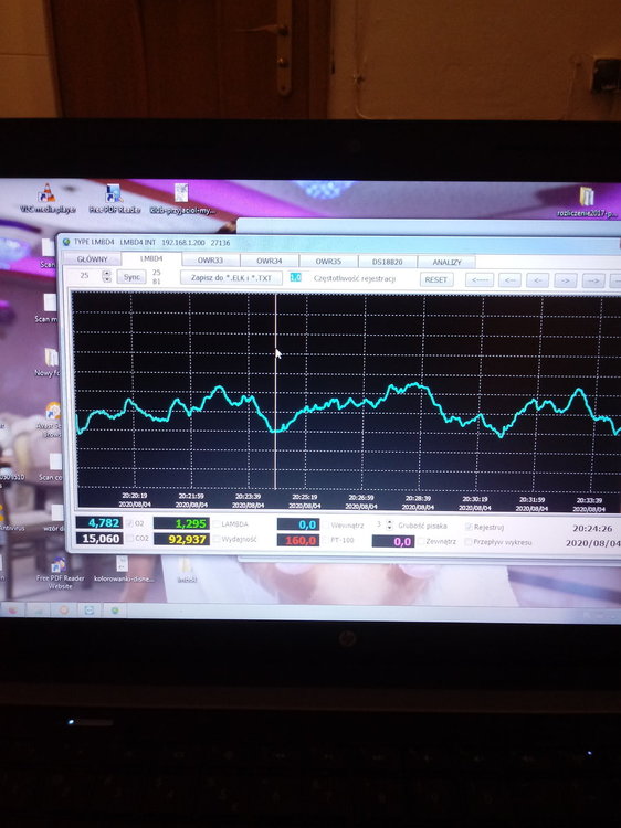

    Odbiegając od tematu podatków i opłat, a wracając do tematów związanych z tym forum :p Po paru testech ustawiłem kocioł i efekt jest na zdjęciach poniżej. Tlen waha się między 6, a 12%. Czy to nie są zbyt duże rozbieżności, a może poprostu ten palnik tak pracuje? Skiepko vip20kw. Kocioł raczej szczelny jest po jednym sezonie. Łączenie czopucha z rurą kominową uszczelniłem. Czy problemem może być nieszczelność samego palnika? Szuflady którą wysuwa się do czyszczenia rusztu. Rck jeszcze nie założyłem, ale dzień zupełnie bezwietrzny. Sprawność podczas pomiaru miedzy 88, a 92% wynika raczej z wysokiej temp spalin ok 170st bo kocioł nadaje się już trochę do czyszczenia. Ponadto pomiar przy temp zasilania powyżej 70st, a powrót ok 5 mniej.

    Bufor i nowy zasobnik cwu czekają w garażu na wrzesień. W między czasie testuje ster rożnicowy na aktualnum zasobniku i założyłem sondę lambda. Czy możecie poświęcić parę min i dać znać czy jest ok? Pomiar na wygrzanym kotle po ok 2 godz pracy. Tlen waha się od ok 5% do ok 9ciu https://youtu.be/58B2lWkuwtU

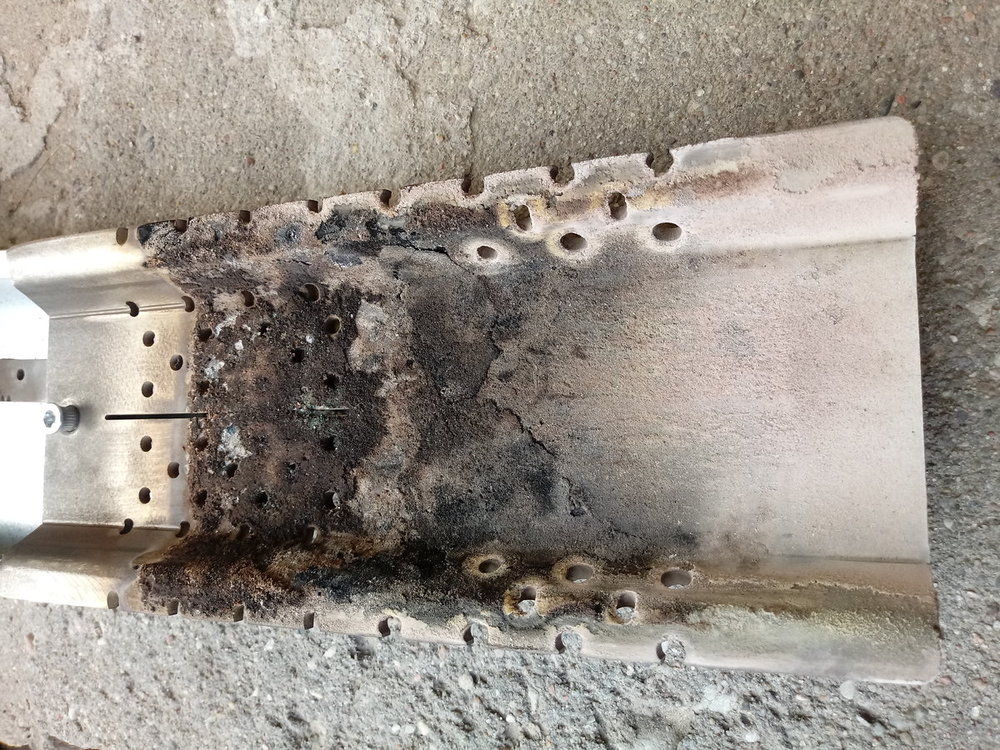

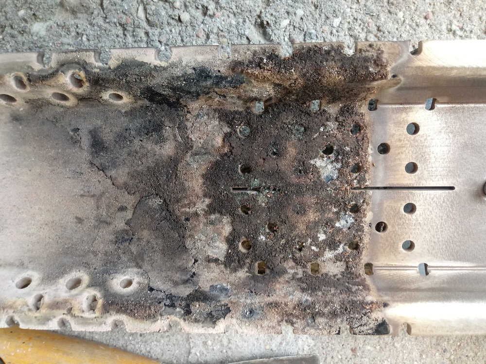

    Palnik po spaleniu ok 200kg paliwa. Pellet Barlinek. Jednak zbyt mało powietrza???

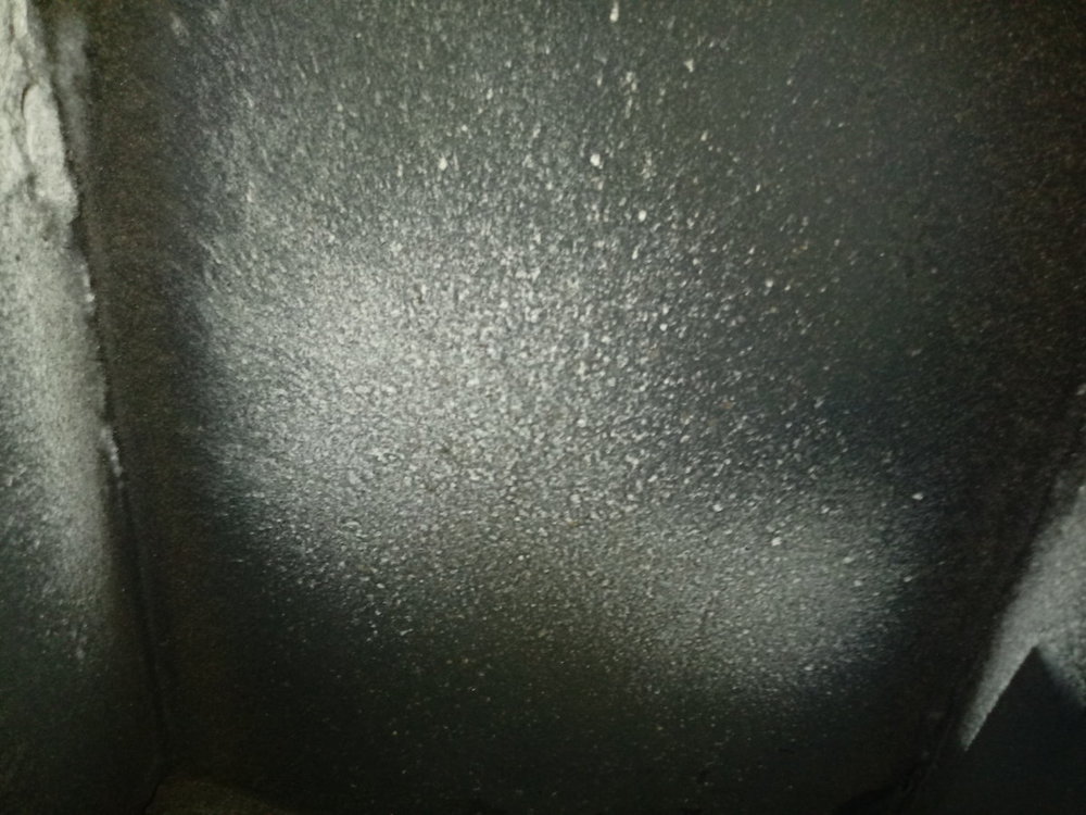

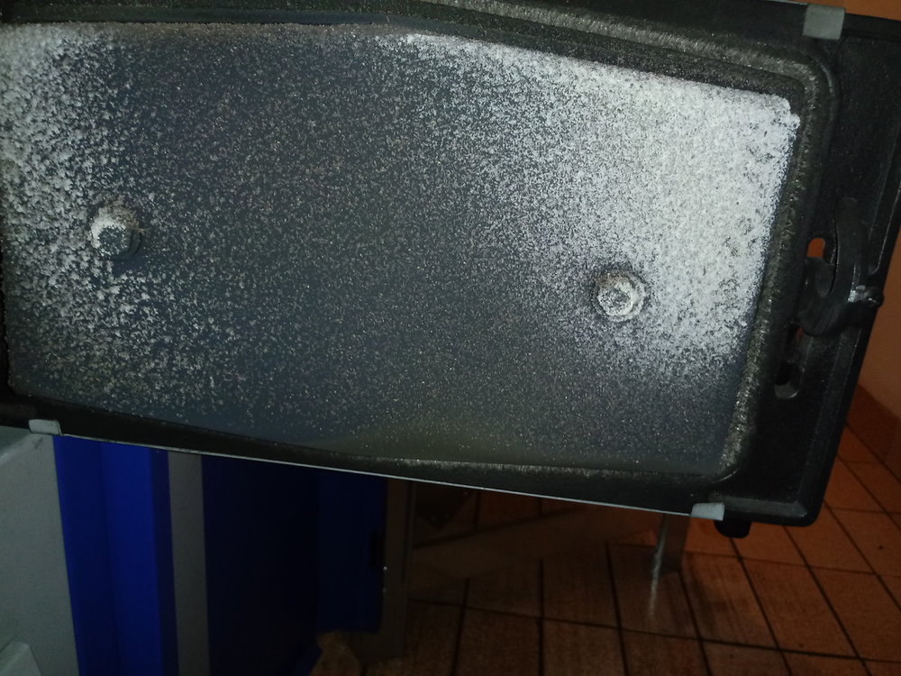

    Stosuje autolato ale słyszałem opinie, że dobre to nie jest więc pytam;) Od czasu gdy zaprzestałem używania modulacji i kocioł pracuje ze stałą mocą ok 70% w komorze spalania naprzeciw palnika i w górnej części osadza się biały nalot. Jest to normalne czy może spowodowane zbyt dużym/małym nadmuchem?
