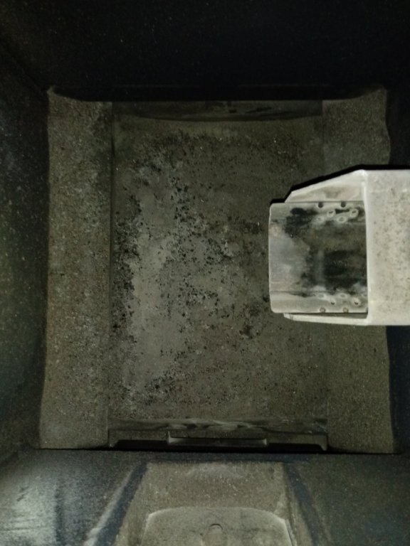

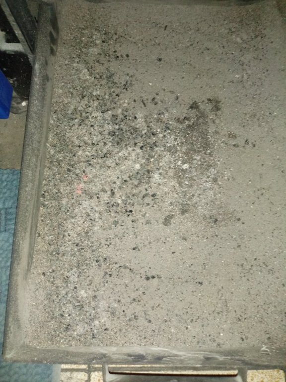

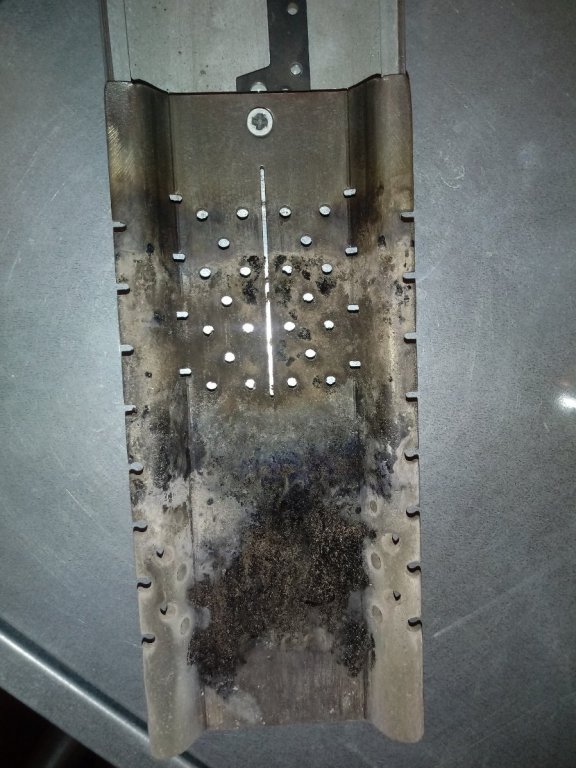

    U mnie pełne czyszczenie ustawione jest po każdym wygaszeniu. Co do autoczyszczenia ustawione było co 10min lecz palnik stopniowo się zaklejał. Aktualnie interwał to 3min i czas ruchu rusztu 50sek czyli ok 3cm. Palec zgarniacza czyści 3 z 5ciu rzędów otworów powietrza pierwotnego. Ogólnie palnik wygląda lepiej. Nadmuch ustawiony na te domyślne dla pelletu 10% tlenu, CO poniżej 200ppm czyli jest ok. Komora i popiół też w mojej ocenie ok. Załadowałem na tych ustawieniach kilka razy bufor na noce. Wszystko jak na zdj. Zdjęcie tego popiołu to po przemieszaniu ręką 😉

    Po załadowaniu bufora.

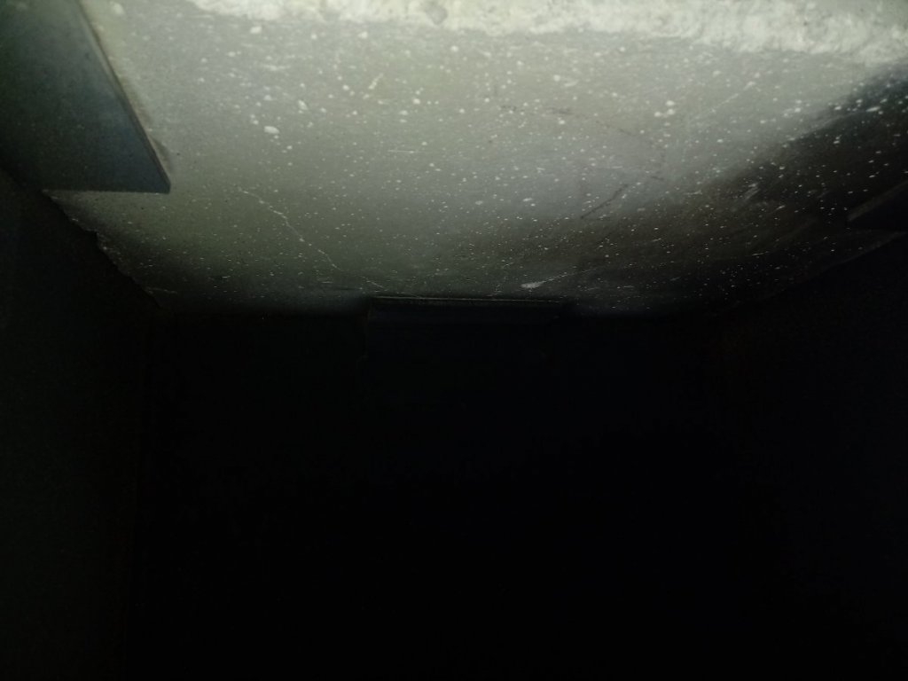

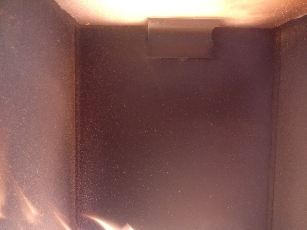

    Odpaliłem kocioł i jak na razie to katastrofa. Kondensatem leje się nawet z Rck, a w popielniku kałuża. Niewiem może poprostu paruje wilgoć z tych płyt. Wiadomo jak dotąd jak startowalem raz na dobę i do tego z niskich temperatur też była wilgoć na ściankach komory ale wyparowała przez kilka minut. Zdjęcia po pół godziny pracy. Może musi się teraz to wszystko wypalić? Z czego jestem w miarę zadowolony to temperatura spalin bo o to się bałem. Jak na razie 140st zasilanie/powrót 66/52st na nominalnej kotła 18kw. Tlen skacze tak 6-10% przez większość czasu 7-9%... Zobaczymy. A i strasznie śmierdzi. Po mniej wiecej godzinie zmniejszyłem nadmuch o 2% bo komin się już trochę wygrzał i do głosu dochodzi naturalny ciąg. Tlen bez zmian, kondensat z rck się już nie leje. A wygląda to tak. Tym razem bez funkcji autoczyszczenia aby nie morał tlenem.

    Nie wszystko wyszło tak jak chciałem bo nie wziąłem pewnych rzeczy pod uwagę, a po drugie płyty nie są precyzyjnie przycięte ale wygląda to tak. Może potem załaduje bufor i zobaczymy jak to będzie.

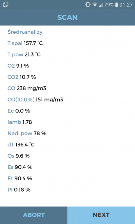

    Na koniec tego wszystkiego odpaliłem kocioł jeszcze raz i wykonałem analizę spalin. Badanie pół godziny, włączając w to trzy czyszczenia rusztu. Czarno na białym już wiem, że wszystko jest przyzwoicie. Tlenki CO na przyzwoitym poziomie, sprawność kotła akceptowalna choć mogłoby być lepiej, komora i palnik czyste, popiół ok.

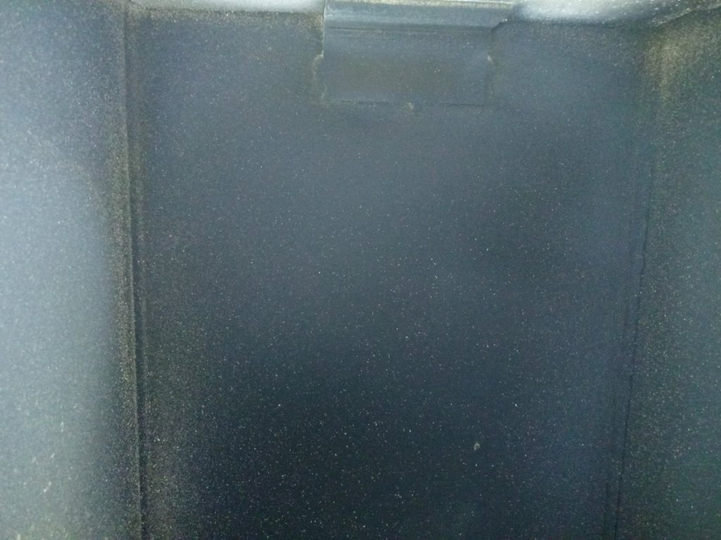

    Taka ciekawostka... Zmieniłem dziś interwał czyszczenia palnika z zalecanych przez Skiepko 10min na 15min, reszta parametrów bez zmian i tym razem kocioł pracował prawie dwa razy dłużej więc teoretycznie powinno być lepiej... Efekty widać gołym okiem. Przy częstszym czyszczeniu ogólnie tlen utrzymywał się o jakieś 1-2% wyżej. Dla porównania i osób które nie lubią używać zbytnio kciuka wrzucam jeszcze raz wygląd komory przy autoczyszczeniu co 10min.

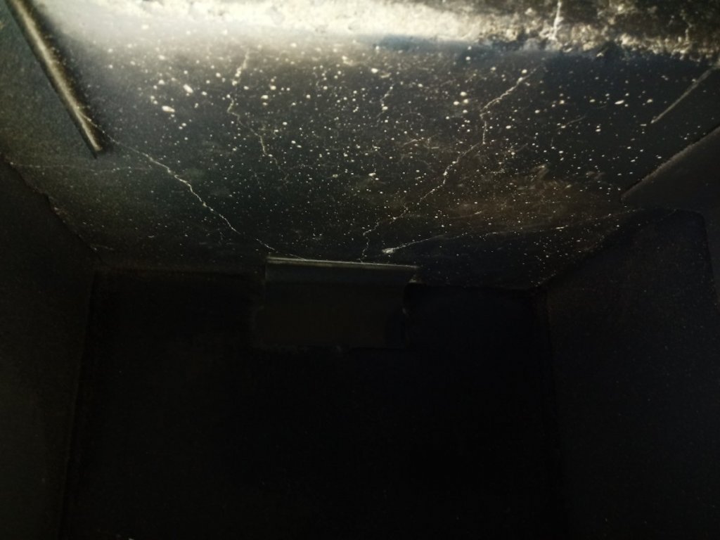

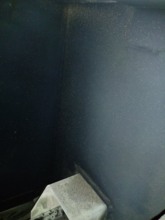

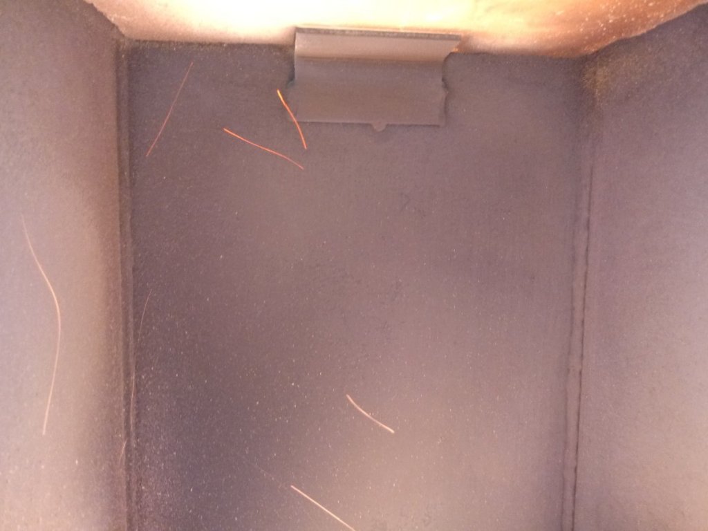

    Zrobiłem jeszcze jeden test z modulacją 60 i 30% mocy palnika na 2 i 1 stopień przed wygaszeniem. Poza tym praca na mocy znamionowej kotła 18kw 90% mocy palnika. Włączyłem autoczyszczenie rusztu wg zaleceń producenta co do interwału i czasu wysunięcia rusztu. Nadmuch na mocy max dobrany aby tlen nie spadał raczej poniżej 8%. Choć podczas czyszczenia były anomalie na 6 czy 12%. Z reguły wartość oscylowała 9-11%. Analizatora nie podłączałem także jakie były emisje nie wiem. Temperatura spalin 150stopni przy 70/55 zasilanie/powrót. Kocioł pracował ok 1h 20min. Efekty na zdjęciach. Foto komory zrobione podczas pracy na krótko przed wygaszeniem. Przy źródle światła z płomienia widać faktycznie jak wygląda. Tak zostawię zobaczymy jak to będzie przy grzaniu tylko cwu.

    Jeżeli chodzi o Bragera pokrywa mi się z wynikami z analizatora praktycznie co do 0,1 jeżeli chodzi o tlen. Druga sprawa, moim zdaniem trzeba znaleźć jakiś kompromis. Bo przykładowo komora spalania u mnie najlepiej wygląda gdy tlen oscyluje między 10-14% ale jest duża strata kominowa i dużo niedopałków wydmuchanych przez palnik. Nie wspomnę już o emisji CO której wartości ledwo co mieszczą się w 5klasie czyli do 500mg/m3 i niska sprawność kotła poniżej 90%. Natomiast jeżeli tlen resztkowy w spalinach waha mi się między 7-11% nie jest pięknie siwo w komorze ale popiół ok, sprawność ok 91% i CO na w miarę przyzwoitym poziomie. Zadałem pytanie kol @gilal co do modulacji pod koniec pracy etc. ponieważ gdy kocioł grzeje tylko CWU czyli w moim przypadku pół godziny na dobę palnik zaczął się zaklejać itp. Komora czarna w środku jak na jednym ze z zdjęć z ceramiką mad palnikiem. Dziś przepaliłem trochę kocioł, załadowałem bufor aby wypalić trochę ten syf z środka. Cztery zdjęcia przedstawiają komorę po ok 2godz pracy z tlenem właśnie 7-11% lecz przy mocy znamionowej kotła tj. 18kw. Z reguły palę ze znamionową palnika czyli 20kw. Czekam jeszcze na płyty szamotowe. Mam nadzieję, że poprawią sytuację i komora będzie się znacznie szybciej nagrzewać I wypalać ten syf np właśnie podczas sezonu letniego.

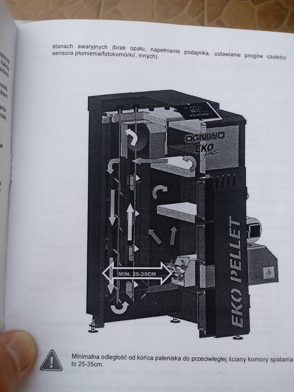

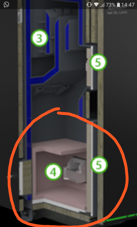

    Jedynym wymaganiom jakie przedstawia producent palnika jest odległość od końca paleniska do przeciwległej ściany. Aktualnie mam 25cm. A druga ciekawostka to na ilustracji z dtr palnika dostarczonej razem z kotłem piec ma dwie płyty szamotowe nad palnikiem. Sugestia producenta?
