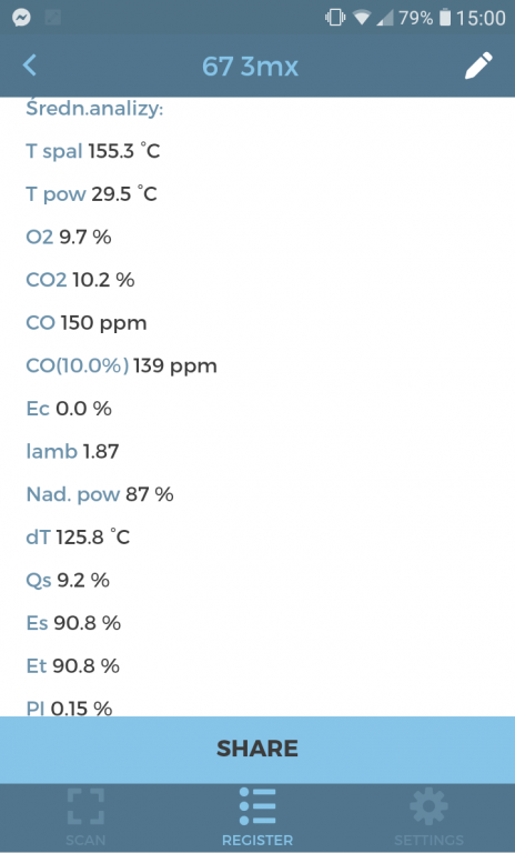

  3. Co do wyników z analizatora to aktualnie nie jestem przekonany czy wyniki były prawidłowe. Palniki Skiepko nie są szczelne i to jest ich minus. Ustawiałem pod anakizator, pod Bragera i z sondą. Oceniając komorę spalania myślę, że sonda była najbliżej prawdy. Analizator i Bragera sprzedałem, sondę jeszcze mam, która zresztą też jest na sprzedaż😝 Wróciłem do korzeni i ustawiam po wyglądzie komory i popiołu. Przy pellecie to chyba najlepszy sposób. Na pewno najtańszy 😝

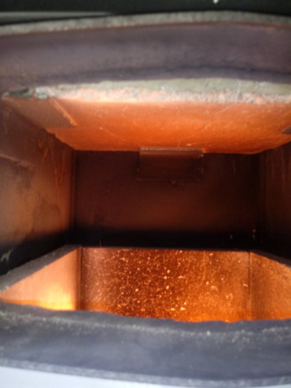

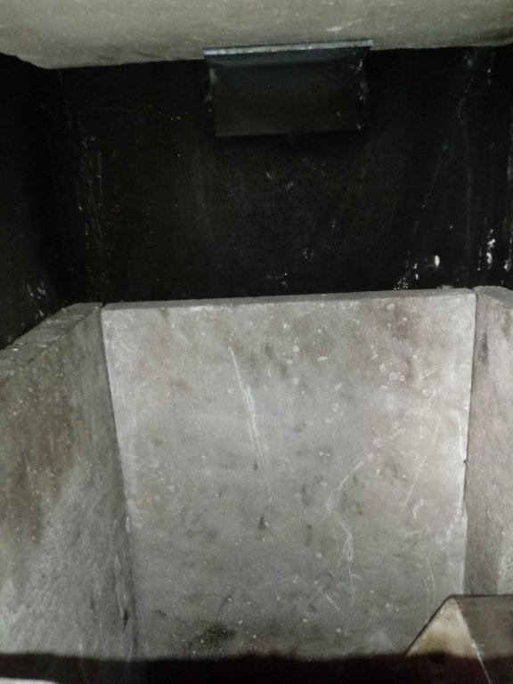

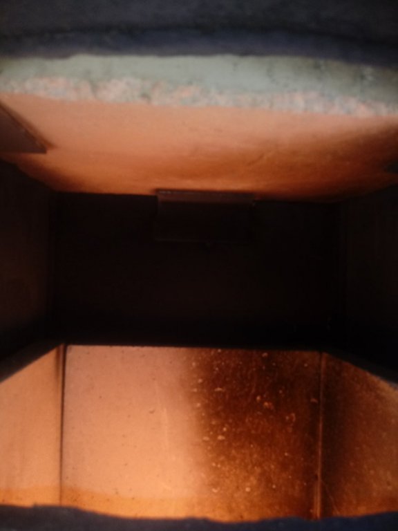

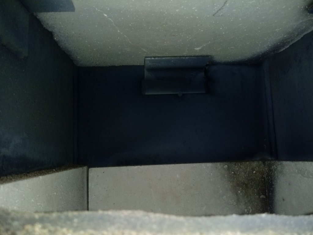

  4. Jeżeli chodzi o te zdjęcia parę postów wyżej to z ceramiką praktycznie nie czyściłem komory. Ewentualnie zmiotką z szamotu naprzeciw palnika gdy zrobiło się już grubo tego nagaru. Wyrzuciłem tą ceramikę ponieważ po jakimś pół roku gdy wyjąłem do czyszczenia na wymienniku pomiędzy szamotem, a ścianą pojawił się lekki rdzawy nalot w paru miejscach. Spowodowane było to prawdopodobnie tym, że ceramika nie przylegała dobrze nie miałem żadnych uchwytów mocujących. Opierała się sama na sobie.

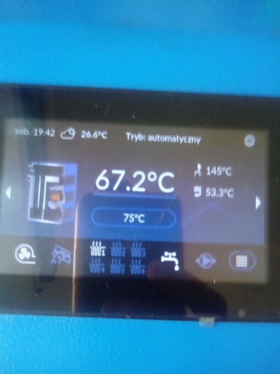

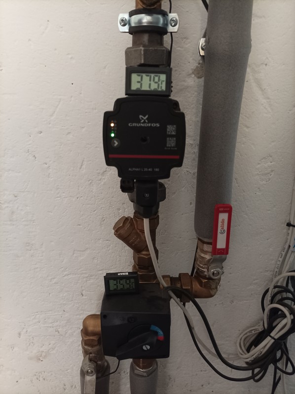

  5. Aktualnie przy -7st zew i 22st w domu temperatury zasilanie/powrót instalacji wygląda tak. Wszystkie termostaty całkowicie otwarte.

  9. Co do całego tego wątku odnośnie ustawień i metody grzania napiszę coś od siebie. Przeprowadziłem multum testów, także żona nazywa już kotłownię moim pokojem😜 Grzałem bufor od 60 do 90st, opierając się na dwóch czujnikach lub jednym. Testowałem 4ery wkładki zaworu temperaturowego od 45 do 60st jak i bez żadnej ochrony. Różne nastawy mocy kotła, różne nastawy pracy pompy. I mnóstwo konfiguracji tych wszystkich ustawień. W moim przypadku najlepiej sprawdza się taka: Grzanie góry bufora do 63st z histerezą 15. ATV 45st. Moc znamionowa kotła 18kw(palnik 20kw). Stała prędkość obr pompy na 1szym biegu(pompa 40tka). Kocioł dochodzi do ok 65st, spaliny do 150st, tlen 7-10% wg sondy(obserwując po komorze spalania raczej to poprawne wyniki) Analizator i brager chyba przekłamywał ze względu na nieszczelności palnika co o dziwo chyba nie zakłócało pomiarów sondą lambda.

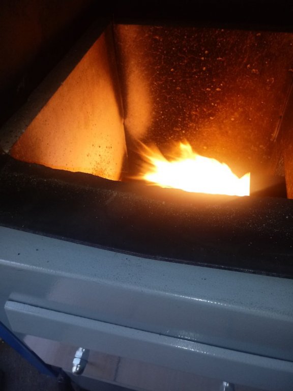

  12. Oblicza dawkę na podstawie wydajności podajnika i kaloryczności paliwa. 99% sterowników tak działa. Spowoduje zmniejszenie podawania w cyklu.

  14. To indywidualna decyzja każdego z osobna. Różne są sytuacje, różne potrzeby. A poza tym pytanie tyczyło innej kwestii...

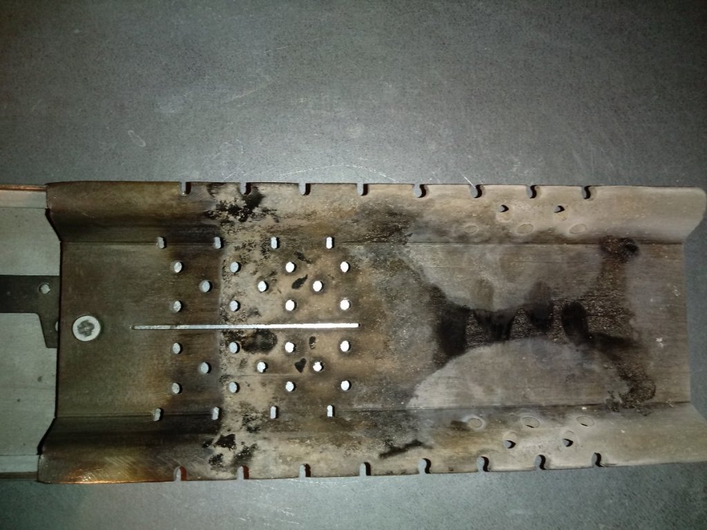

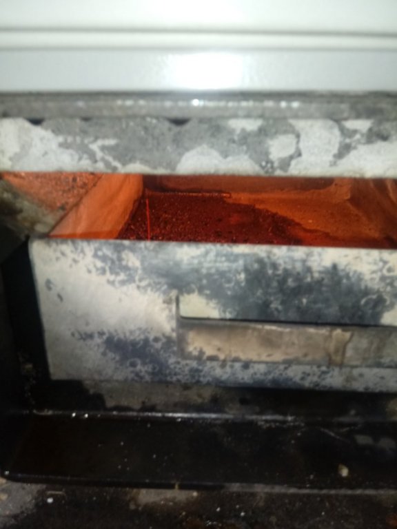

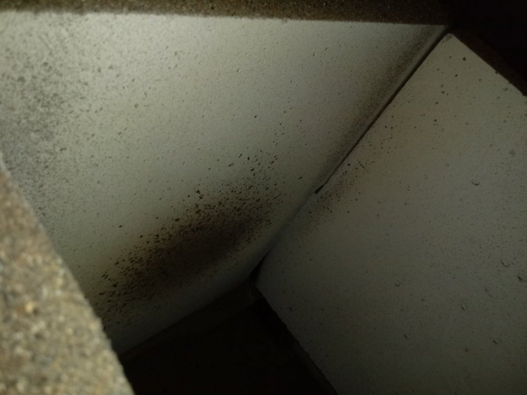

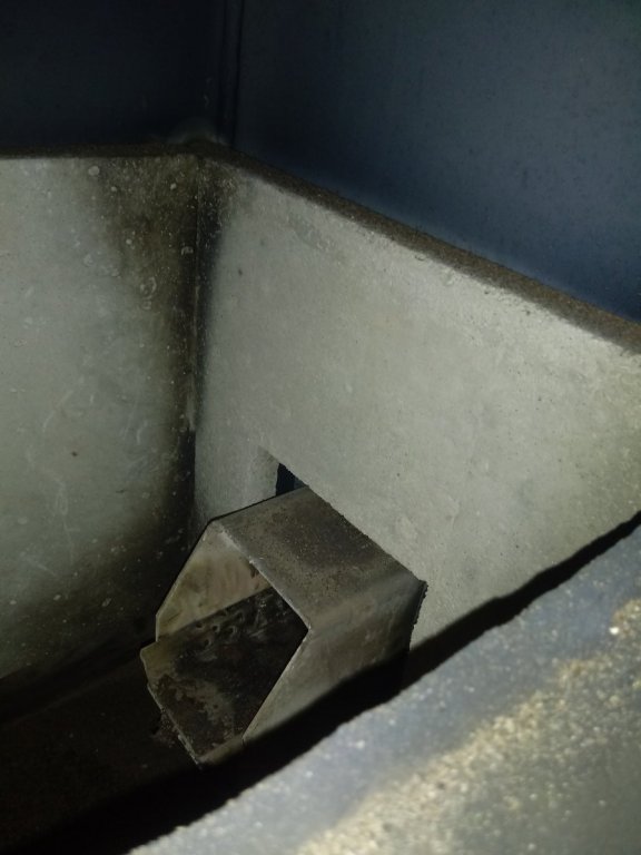

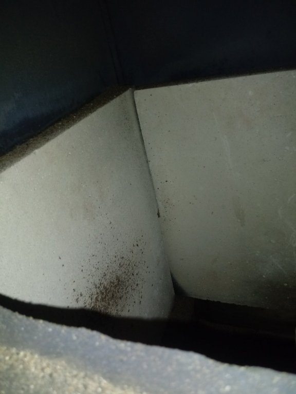

  17. U mnie pełne czyszczenie ustawione jest po każdym wygaszeniu. Co do autoczyszczenia ustawione było co 10min lecz palnik stopniowo się zaklejał. Aktualnie interwał to 3min i czas ruchu rusztu 50sek czyli ok 3cm. Palec zgarniacza czyści 3 z 5ciu rzędów otworów powietrza pierwotnego. Ogólnie palnik wygląda lepiej. Nadmuch ustawiony na te domyślne dla pelletu 10% tlenu, CO poniżej 200ppm czyli jest ok. Komora i popiół też w mojej ocenie ok. Załadowałem na tych ustawieniach kilka razy bufor na noce. Wszystko jak na zdj. Zdjęcie tego popiołu to po przemieszaniu ręką 😉
  18. Kol @gilal w jakich interwałach czasu przebiega u Ciebie autoczyszczenie palnika dla mocy max. Ile powierzchni paleniska obejmuje? Palniki inne ale tak z czystej ciekawości.
  19. Po załadowaniu bufora.

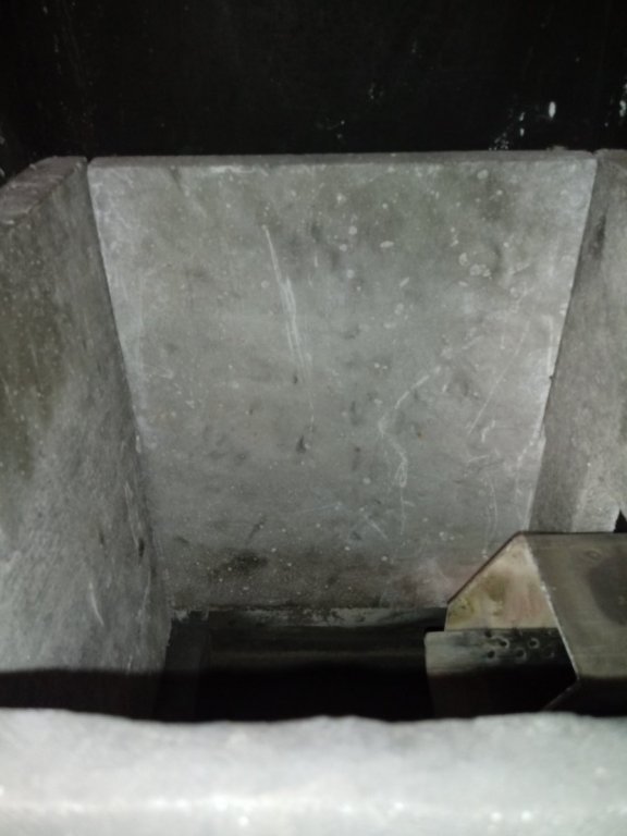

  20. Kolejna obserwacja... Gdy kocioł jest już wygrzany i tlen schodzi do poziomu ok 6% nie ma nawet dymka. Bez ceramiki kopcenie było już zauważalne.

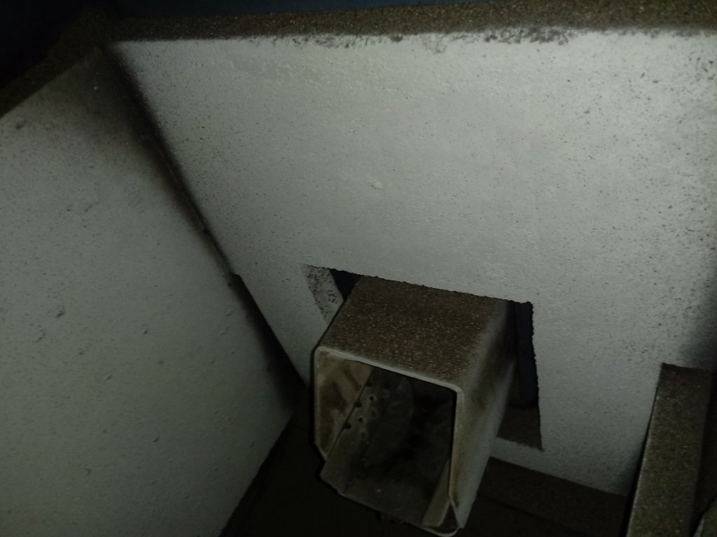

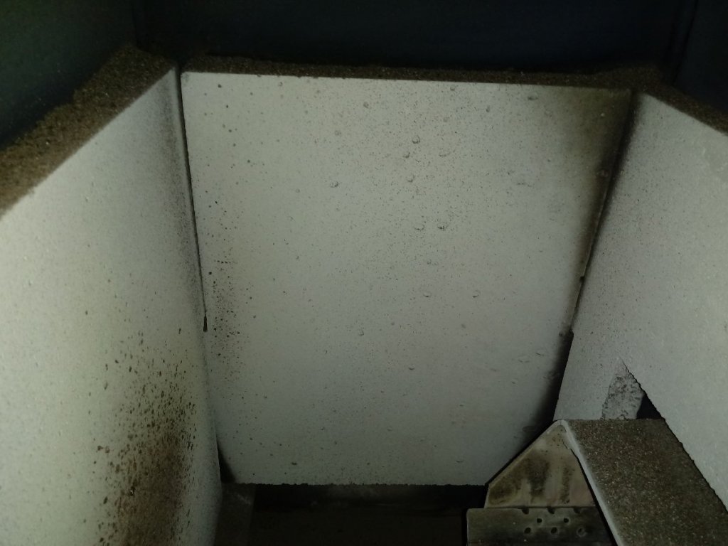

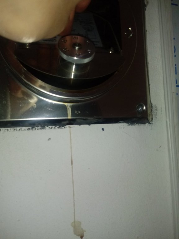

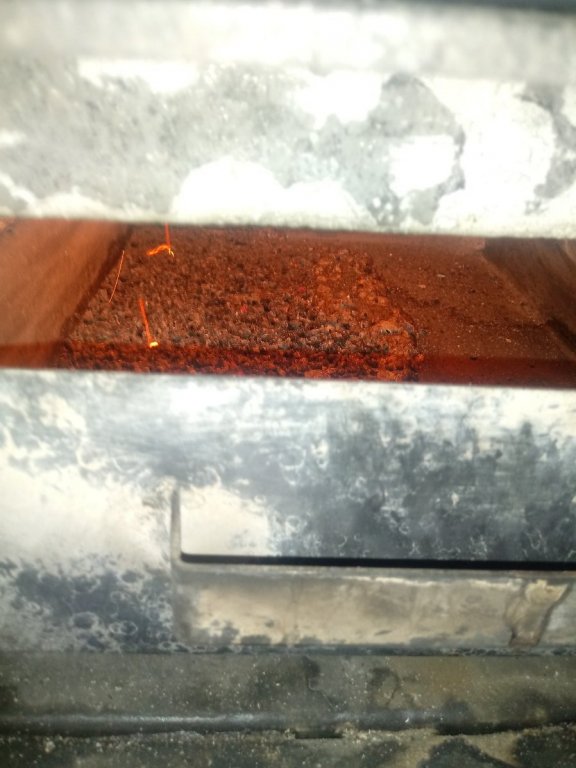

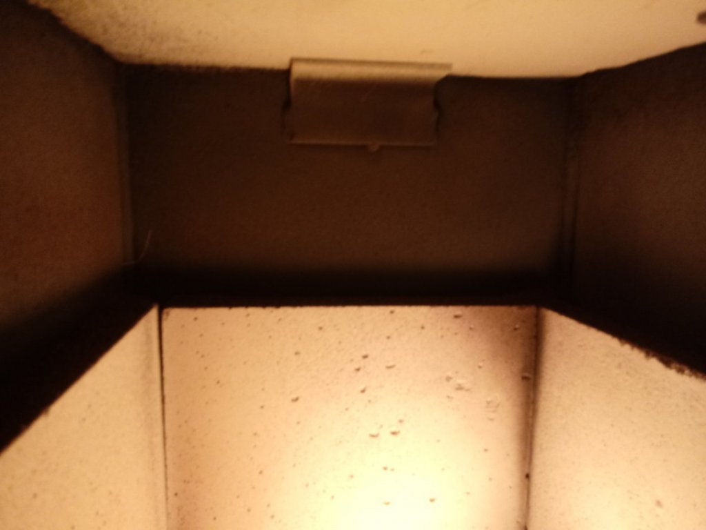

  21. Odpaliłem kocioł i jak na razie to katastrofa. Kondensatem leje się nawet z Rck, a w popielniku kałuża. Niewiem może poprostu paruje wilgoć z tych płyt. Wiadomo jak dotąd jak startowalem raz na dobę i do tego z niskich temperatur też była wilgoć na ściankach komory ale wyparowała przez kilka minut. Zdjęcia po pół godziny pracy. Może musi się teraz to wszystko wypalić? Z czego jestem w miarę zadowolony to temperatura spalin bo o to się bałem. Jak na razie 140st zasilanie/powrót 66/52st na nominalnej kotła 18kw. Tlen skacze tak 6-10% przez większość czasu 7-9%... Zobaczymy. A i strasznie śmierdzi. Po mniej wiecej godzinie zmniejszyłem nadmuch o 2% bo komin się już trochę wygrzał i do głosu dochodzi naturalny ciąg. Tlen bez zmian, kondensat z rck się już nie leje. A wygląda to tak. Tym razem bez funkcji autoczyszczenia aby nie morał tlenem.

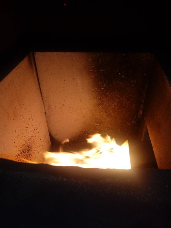

  22. Nie wszystko wyszło tak jak chciałem bo nie wziąłem pewnych rzeczy pod uwagę, a po drugie płyty nie są precyzyjnie przycięte ale wygląda to tak. Może potem załaduje bufor i zobaczymy jak to będzie.

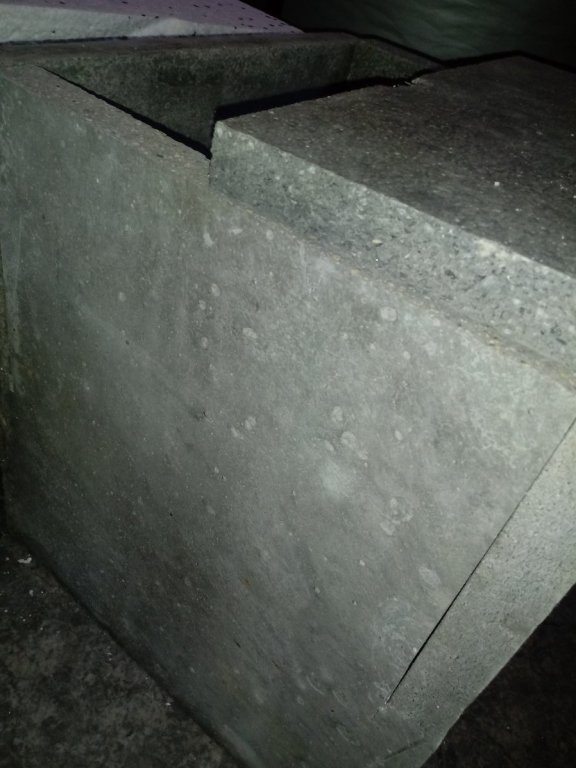

  23. Zamawiałem płyty szamotowe, a dostawca przysłał mi beton chyba żaroodporny. W środku są kawałki metalu, blaszki. Czym różni się jedno od drugiego? Jak ktoś może niech mnie nakieruje bo jestem w tym temacie zupełnie zielony.
