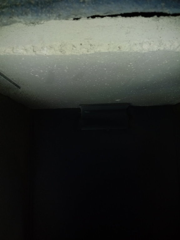

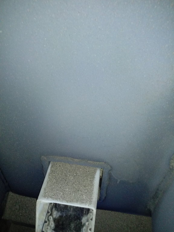

    Palnik to Skiepko VIP 20kw. Testowałem go naprawdę z dużymi "wiatrami" i nie zdażyło mi się go przegrzać. Przekrój kotła na screenie poniżej. Szamot tylko w górnej części komory spalania.
  11. Michal86 odpowiedział(a) na odpowiedź w temacie w Kotły pelletowe
    Czyli mam rozumiec, że czym mniejsza komora spalania tym lepiej? Warto ją pomniejszyć dokładając szamot do ścian? Tylko, że u mnie płaszcz wodny jest wszędzie oprócz przedniej ściany kotła. Czy dołożenie szamotu bezpośrednio do płaszcza nie ma jakichś negatywnych skutków?

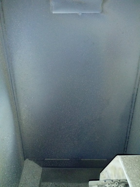

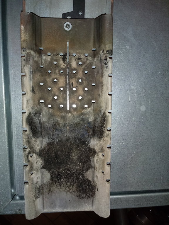

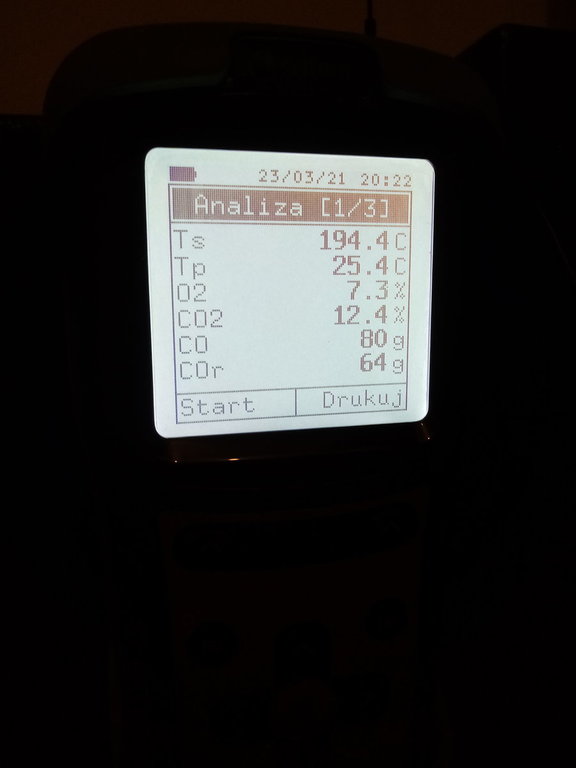

  18. Po 400kg spalonego pelletu wszystko wygląda jak na filmie. Ostatecznie uśredniona wartość tlenu resztkowegi w spalinach szacuje na ok 9%. Wartości skaczą 7-11%. I to moim zdaniem najlepszy kompromis sprawność/emisje/czystość spalania.

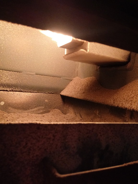

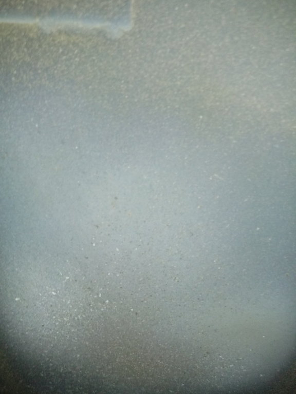

  19. Jeżeli ktoś jest "czasowy" i chce mu się poświęcić 15min to wrzuciłem filmik pokazujący jak zmienia się wartość tlenu resztkowego w spalinach. Autoczyszczenie rusztu podczas pracy mam wyłączone. Moim zdaniem proces spalania jest stabilniejszy, większą część czasu tlen oscyluje pomiędzy 8-10%. A myślę, że przy pracy na mocy znamionowej palnika i dobrym pellecie jest to zbedna opcja. Palnik i popiół wyglądają tak samo. Te ciemne plamy w komorze spalania to pozostałości po rozpalaniu. Piec startuje z niskich temperatur. Skrapla się wilgoć i przez tą chwilę zanim odparuje zdąży się przykleić cały syf z fazy rozpalania i pierwszych minut pracy.
  20. No zgadza się ale otwór to już zakrywa przy 60gramach w moim przypadku? No masz chyba rację w pello tak jest. Wszystko jeszcze dobrze jak wydajność podajnika jest niska. Gorzej jak sypie 20kg/h do tego jakiś dobry pellet 5.3KWh to przy cyklu 20sek wychodzi niecałe 4sek przy mocy 20kw. To przy tych 5kw ile będzie podawał 0.8-0.9sekundy? ? A właśnie zetknąłem na Twój sterownik. Sypiesz na rozpalanie ok 110gram. Na 25kw palnik ciekawe jak koledzy sypią na 15tki. Może i zejdę na 90g zobaczę.

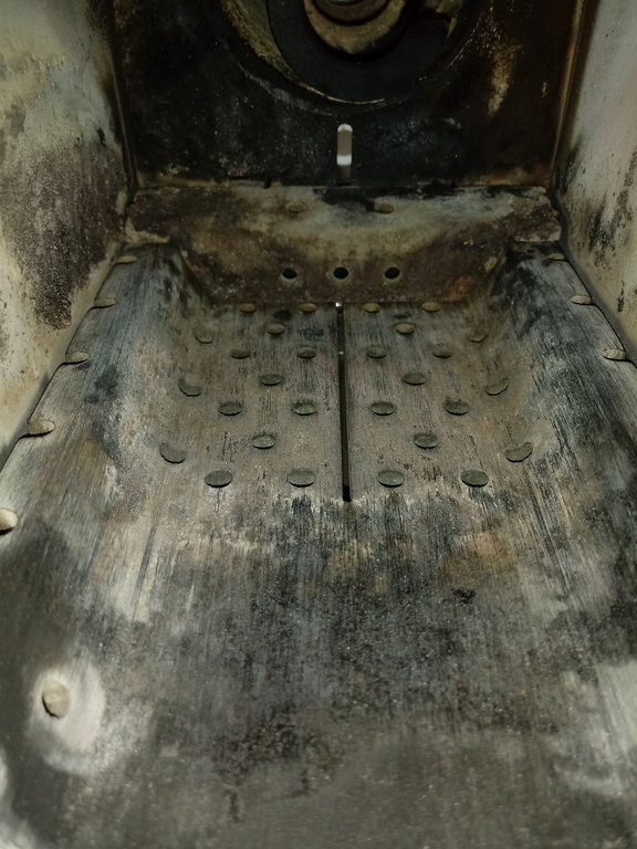

  21. To już nie pamiętam...nie jest tak, że załóżmy dla mocy max i min podawanie jest takie samo tylko czas przerwy inny? A druga sprawa ile gram sypiecie do rozpalania? Wiadomo pelet pelletowi nie równy i moc palnika też ma tu swoje znaczenie. U siebie przy ok 80g czasem nie rozpali się za pierwszym razem. Dla spokoju sypie ok 100gram. Choć denerwuje mnie to kopcenie i właśnie wtedy kocioł sadzi najmocniej przy rozpalaniu i pierwszych kilku min pracy.

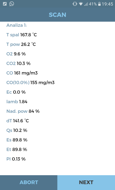

  22. No dokładnie. I to jest bardzo duże ALE! Zresztą parę postów wyżej wstawiłem screen z kalibracji podajnika. Było ich naście, a rozbieżności przy 10min przesypie sięgały 300g. Dlatego też są takie wahania tlenu, u mnie mniej wiecej o 4%. Inaczej ma się to gdy jest sterowanie nadmuchem z sondy na przykład. Dlatego podałem wartości minimalne przy danych mocach 100/50/30% palnika. Poniżej screen z 15min analizy. Nie jest źle kocioł spełnia wymogi 5tej klasy(brak sadzy w środku, choć nie wiem jak jest z pyłami). Jeżeli chodzi o tlenki to nawet 3 razy. Sprawność mogłaby być trochę większa. Wszystkie wytyczne pomiaru zachowane. Rozpoczęcie po ponad godzinnej pracy kotła. Zasilanie ponad 70st powrót większy, równy 60st. Stały przepływ wody, ustabilizowany ciąg.

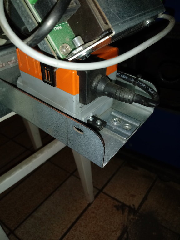

  24. Mocowanie. A palnik wyciągasz w 3minuty?
