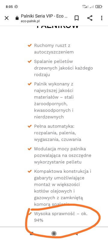

  6. Co do sprawności palnika wklejam screen. Czyli jak ustawić w sterowniku moc? Przeliczając te 8kw na m2? W takim ustawieniu kocioł teoretycznie będzie pracował najefektywniej?
  7. Odgrzebie trochę starego kotleta bo zaczęło mnie to ciekawić głównie za sprawą mojego kotła. Moc nominalna kotła wg.producenta to 18kw, powierzchnia płaszcza to 1.8m2. Mam sprawozdanie z badań gdzie idealnie mieści się w normie bo wynik to 16.6kw, 92% z 18kw....dziwne? 😅 Jeżeli faktycznie należy przyjąć te 8kw na m2 płaszcza to kocioł teoretycznie powinien się legitymować mocą sporo niższą. I teraz to co mnie zastanawia. 8kw jest to moc jaką należy dostarczyć z paliwem czy moc netto jaką wyprodukuje palnik? Czyli przykładowo ustawiam w sterowniku 14kw? Czy 16kw biorąc pod uwagę sprawność palnika na poziomie 90% wychodzi wtedy 14.4kw. Idealnie wtedy pasuje bo 8kw na 1.8m2 płaszcza wychodzi 14.4kw. Mógłby ktoś rozwiać moje wątpliwości?
