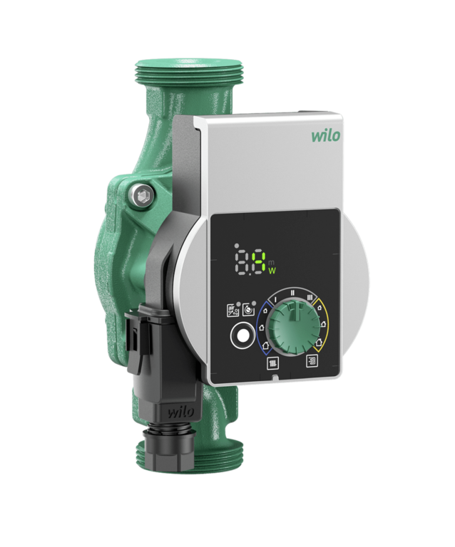

Niestety nie wiem skąd można takie dane wyciągnąć. Moja pompa ciepła ogrzewa bufor 100 litrów a za buforem jest pompka Wilo-Yonos PICO i to ona wymusza obieg w grzejnikach i podłogówce. Pompkę Wilo mam ustawioną w trybie grzejnikowym (lewa strona - na niebiesko). Ustawiona wysokość to 3,3m a dom parterowy z poddaszem zamieszkanym. Pompa pokazuje pobór mocy 30-60W - tyle zaobserwowałem naocznie - nie mam tych wartości nigdzie zapisywanych więc możliwe, że zdarza się większy lub mniejszy pobór. Część grzejników ma skręcone termostaty, a część otwarte na maxa. Podłogówka ma zawory RTL, ale teraz wszystkie są ustawione na max. Ustawiłem kiedyś wysokość na 4,5m, ale poza większym poborem prądu przez pompę obiegową nie zaobserwowałem żadnych zmian. Pompka Wilo jest zasilana przez pompę ciepła, ale nie wiem czy pompa ciepła jakoś steruje tą wilo, czy tylko włącza i wyłącza. Chyba, że chodzi Ci o ustawienia w samej pompie ciepła, to daj znać - sprawdzę co dokładnie mi tam instalator ustawił.- 90 odpowiedzi
