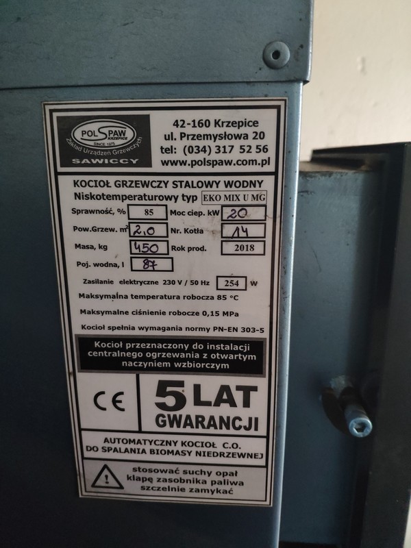

Klasa kotła Polspaw EKO MIX U MG, 20kW, 2018r.
Czy ktoś z państwa orientuje się, jaka jest klasa kotła tego pieca. Na tabliczce znamionowej jest zapis, że spełnia wymagania normy PN-EN 303-5. Inne dokumenty od niego gdzieś się zapodziały i nie mam tego jak zweryfikować.
W załączeniu tabliczka znamionowa z pieca.

Część 5 normy PN-EN 303-5:2012 to Badania i wszystko związane z oceną emisyjności itd.
Podejrzewam, że kocioł Eko Mix U MG to jakaś stara wersja kotła na ekogroszek, na którą nie było żadnego badania norm emisyjności więc wpuszczono go obrotu w 2017r. poprzez zapis, że jest to kocioł na biomasę niedrzewną, w której podobno nie można palić ekogroszkiem.
Kotły na biomasę niedrzewną podobno nie podlegały jakimkolwiek badaniom emisyjności, gdyż zgodnie z Rozporządzeniem Ministra Rozwoju i Finansów z dnia 05 września 2017r. paragraf 1 pkt. 2. mówi, że:

Producent skorzystał z legalnego podówczas wybiegu. Istniał on aż do końca 2019 roku.
Obecnie taki kocioł nie ma żadnej klasy – to pewne. Czy w związku z tym podlega wymianie razem z bezklasowcami lub wg wieku? Powiedziałbym, że na 98% tak. 2% wątpliwości bierze się stąd, że norma 303-5 oraz Ecodesign nie dotyczą kotłów na biomasę niedrzewną. Ale uchwały antysmogowe takiego wyjątku nie przewidują. Zatem powstają wątpliwości:
