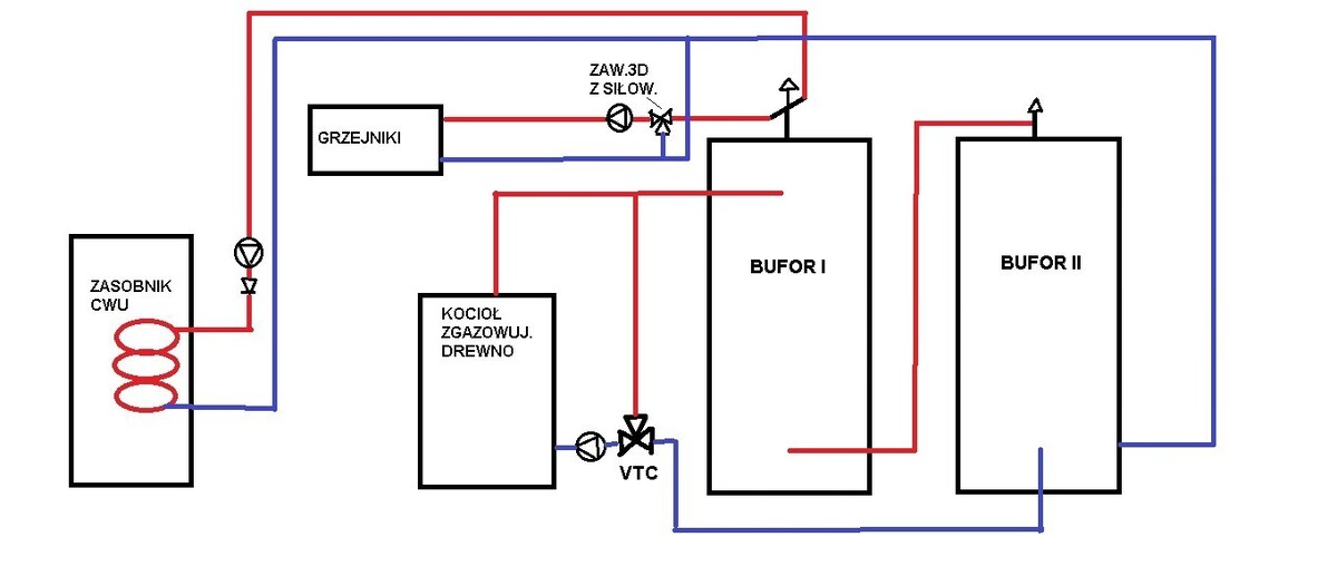

  9. Producent powinien dopuszczać swój kocioł do pracy w układzie zamkniętym.Potrzebny jest zawór bezpieczeństwa w twoim przypadku 2bar,naczynie przeponowe odpowiedniej wielkości (czym zawór bezp.o niższej wartości tym większe naczynie)i także niestety jako kolejne zabezpieczenie powinno być urządzenie schładzające,jak nie ma wężownicy schłodzajacej to może być zawór schładzający dwufunkcyjny zasilany wodą z sieci(nie z hydroforu)

  20. Zgadza się świeża woda,mocno palone jak to w kotle zgazowującym drewno,ponad 80st Możliwe że miejscowe przegrzanie.Kocioł ma dwa zasilania 6/4" z jednego zasiliłem pierwszy bufor(tu na trójniku 6/4 + redukcja 6/4x1/2 zamontowałem kapilarę zaworu schładzajacego-mam nadzieję że to nie ma wpływu na zaistniały problem=nie blokuje przepływu)a drugie wykorzystałem na odpowietrznik+manometr+zawór bezpieczeństwa którego nie widać na zdjęciu ot taka grupa bezpieczenstwa skrecona na trojnikach)Cisnienie na zimnej instalacji 1,3bar wstępne w naczyniu 1bar.Może jednak powinien być odpowietrznik w najwyższym punkcie na rurze zasilającej bufor?może odpowietrznik na górze bufora nie jest w stanie odpowietrzyć rur w obiegu kotłowym skąd dochodzą odgłosy przelewania wody.
  21. Przy lokalizacji pompy na zasilaniu, przed zaworem temperaturowym czyli w funkcji rozdziału czynnika grzewczego nie gwarantuje ochrony kotła bo temp.wody powracającej do kotła jest wypadkową temp.wody obiegu kotłowego i temp.wody powracającej z instalacji
  22. Witam Mam problem jak w tytule.Instalacja kocioł zgazowujący drewno połączony z dwoma buforami plus zawór VTC.Domyślam się że przyczyną jest powietrze w instalacji,woda się dosłownie "przewala"w obiegu kotłowym Czyżby powodem było brak odpowietrznika automatycznego w najwyższym punkcie rury zasilającej pierwszy bufor?(najwyższy króciec) Myślałem, że wystarczy odpowietrznik na górze bufora(rów)Natomiast jest odpowietrznik po przeciwległej stronie kotła)No chyba że przyczyna jest inna.Będę wdzięczny za wszelkie sugestie.
