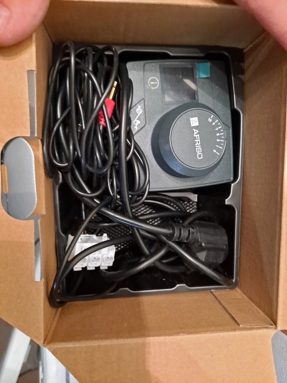

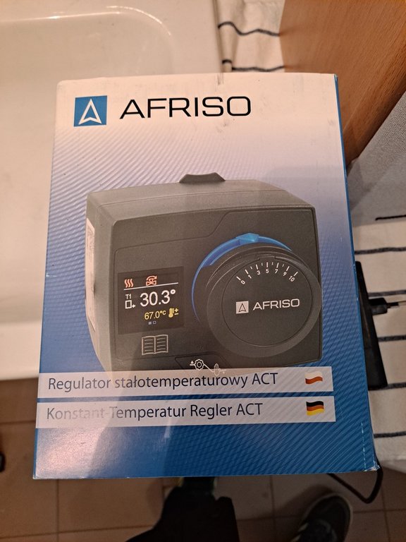

  3. Witam posiadam na sprzedaż silownik zaworu ACT 443 Pro Click cena wywoławcza 850zl. Do lekkiej negocjacji.
