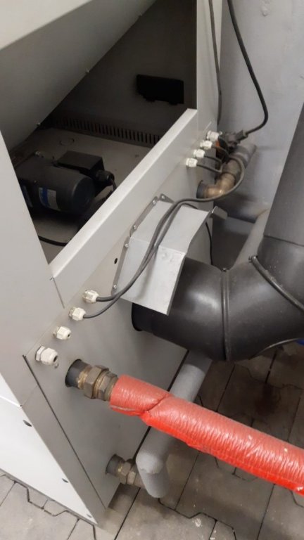

Sory, nie mogę edytować komentarza. Blacha ta służy do ochrony przewodów elektrycznych, aby nie dotykały komina.
Cześć, blachę tą montujesz nad czopuchem aby nie dotykały one komina. Są przygotowane pod to otwory oraz wkręty :-)
