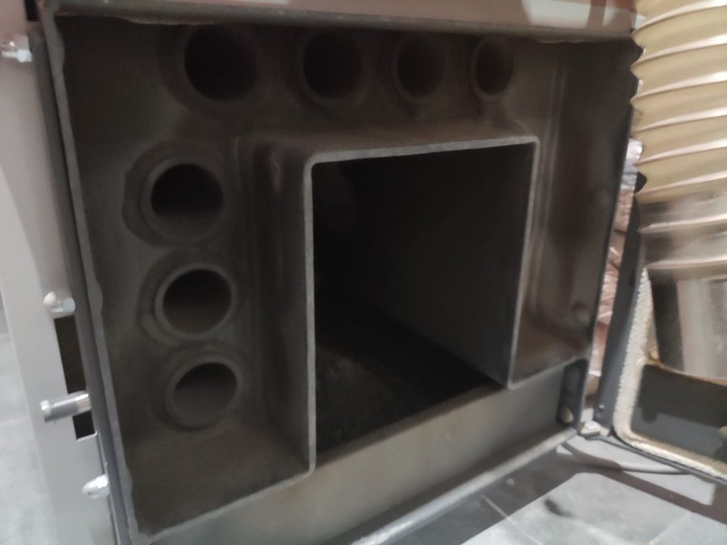

Witam, dziękujemy za zainteresowanie naszym produktem - SlimKo KOTŁOSPAW Odnośnie czyszczenia, jeden z użytkowników pokazuje jak się to wykonuje na kotle: Dodam, że kocioł ten występuje również w wersji z zasobnikiem wolnostojącym obok kotła https://kotlospaw.pl/kociol-slimko-z-zasobnikiem-bocznym/ Pamiętaj, że do SlimKo w standardzie masz czujniki temperatury, przewody zasilające oraz pogodówkę o wartości ok. 300 zł.

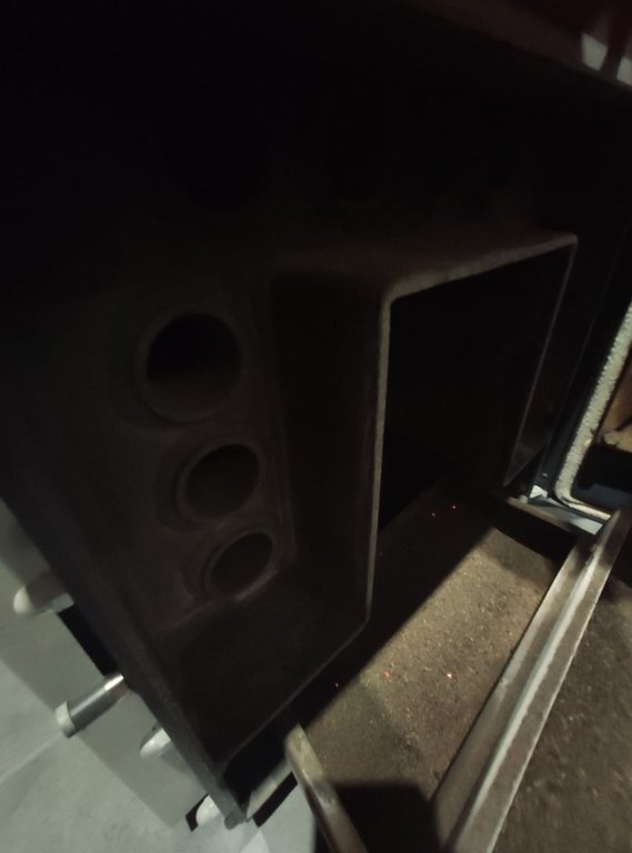

Dołączę do postu czyszczenie kotła przez jednego z użytkowników:

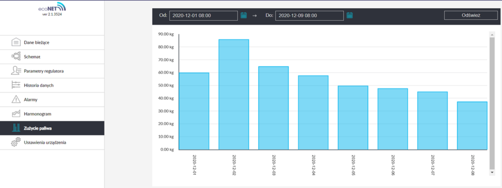

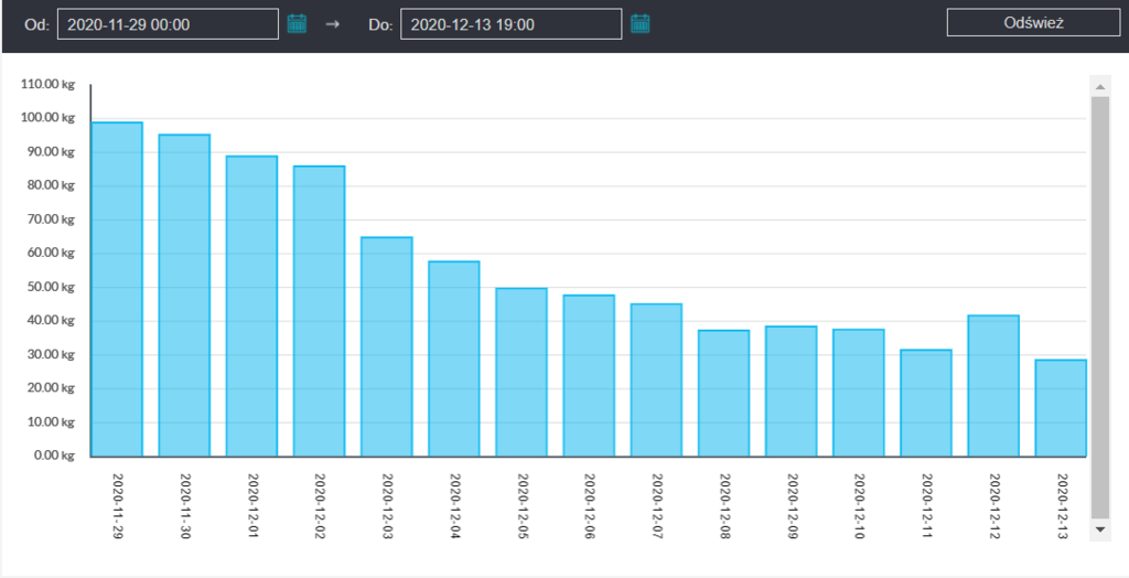

Slimko Slimko 16 Kw sprzęgło problem spalanie i temperatura pieca
Kotłospaw odpowiedział(a) na jacobobbo temat w Kotły pelletowe
Myślę, że temat można uznać za zamknięty. Ze spalaniem zeszliśmy prawie 3 krotnie - na początku spalanie dobowe było w przedziale +/- 80kg. Dzisiaj, przy niższych temperaturach spalanie wynosi około 30kg/doba. Co zostało zmienione? - przeważenie pelletu - wprowadzenie poprawnych nastaw dla siłownika - ustawiono załączenie pomp na 50* - ustawiono tryby pracy dla poszczególnych pomp - montaż czujnika pogodowego który steruje temperaturą zadaną na obieg mieszacza 1 (w tym wypadku podłogówka) - dzięki niemu nie będzie niepotrzebnego przegrzewania mieszkania w cieplejsze dni - zmieniono poziom nadmuchów Poniżej zdjęcia wymiennika przed moją internwencją i po - widać, że przy poprawnym spalaniu wymiennik jest wyraźnie jaśniejszy. Zauważyłem, że kocioł ma częste rozpalenia (brak regulatora pokojowego) - postanowiłem wprowadzić tryb nadzoru, czyli kocioł nie będzie się wygaszał a na okres 30 minut podtrzymywał ogień - dzięki temu zaoszczędzimy jeszcze kilka kilogramów spalonego pelletu. Podsumowując spójrzcie na wykres, ja zacząłem swoją pracę od 3.12. Bardzo chętnie pomogę przy konfiguracji urządzeń z firmy kotłospaw. Klient dostał zalecenie montażu regulatora pokojowego - myślę, że w przyszłym sezonie w takim samym okresie spalanie będzie wynosiło około 20-25kg/dobę. Cieszę się, że mogłem pomóc. Pozdrawiam, Jakub Wroński. -
Jesteśmy po kilku dniach pracy po naszej weryfikacji. Jak widać na wykresie poniżej spalanie już spadło o ponad połowę przy niższych niż wcześniej temperaturach zewnętrznych: Na chwilę obecną nastawiliśmy prawidłowe ustawienia, został wykonany test podajnika. Dzisiaj Klient zamontuje czujnik pogodowy, tak aby móc sterować siłownikiem zaworu mieszającego na podstawie temperatury zewnętrznej. Jeszcze kilka dni pracy przed nami ale jesteśmy już ustawieni w dobrym kierunku. Nie zapominajmy o tym, że jest to nowy budynek, jeszcze z nie wygrzanymi ścianami i podłogami, no i również nieocieplonym dachem. Pozdrawiam, Jakub Wroński. -

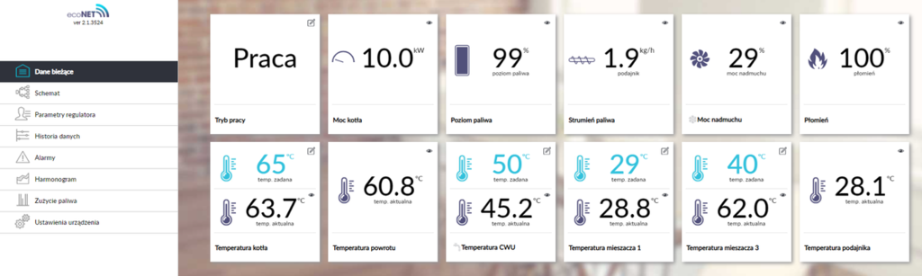

Witam serdecznie, nasz serwis zajął się w trybie pilnym przypadkiem Autora. Dzięki modułowi internetowemu możemy dosłownie cały kocioł prześwietlić. Tak jak jeden z Użytkowników wcześniej pisał - to spalanie na tej mocy kocioł i palnik jest aż niemożliwe, ponieważ jego spalanie maksymalne wynosi około 3kg/h przy pełnym obciążeniu. Po analizie zdjęć Autora i weryfikacji nastaw zmieniliśmy zdalnie: - ze względu na sprzęgło i zabezpieczenie powrotu temperatura nastawiona zmieniona na 65* (a było 55*) - zmniejszono temperaturę na podłogówkę na 25* (z 30*) - zmniejszono moc kotła z 20kW na 16kW, a w modulacji mocy obniżono parametr maksymalną moc kotła FL na 70% (czyli kocioł będzie nam pracował z mocą około 12-13kW) - zwiększono histerezę kotła na 10* z 5* Jesteśmy na etapie weryfikacji nastaw, pozostajemy w kontakcie a forumowiczów będziemy informować na bieżąco. Klient wspomniał, że dzisiaj będzie montował termostaty na grzejnikach - osobiście mam wrażenie, że to właśnie przez ich brak mamy takie wysokie spalanie. Podejrzewam, że w przeciągu kilku dni dojdziemy do niskiego spalania. Pozdrawiam, Jakub Wroński. -
