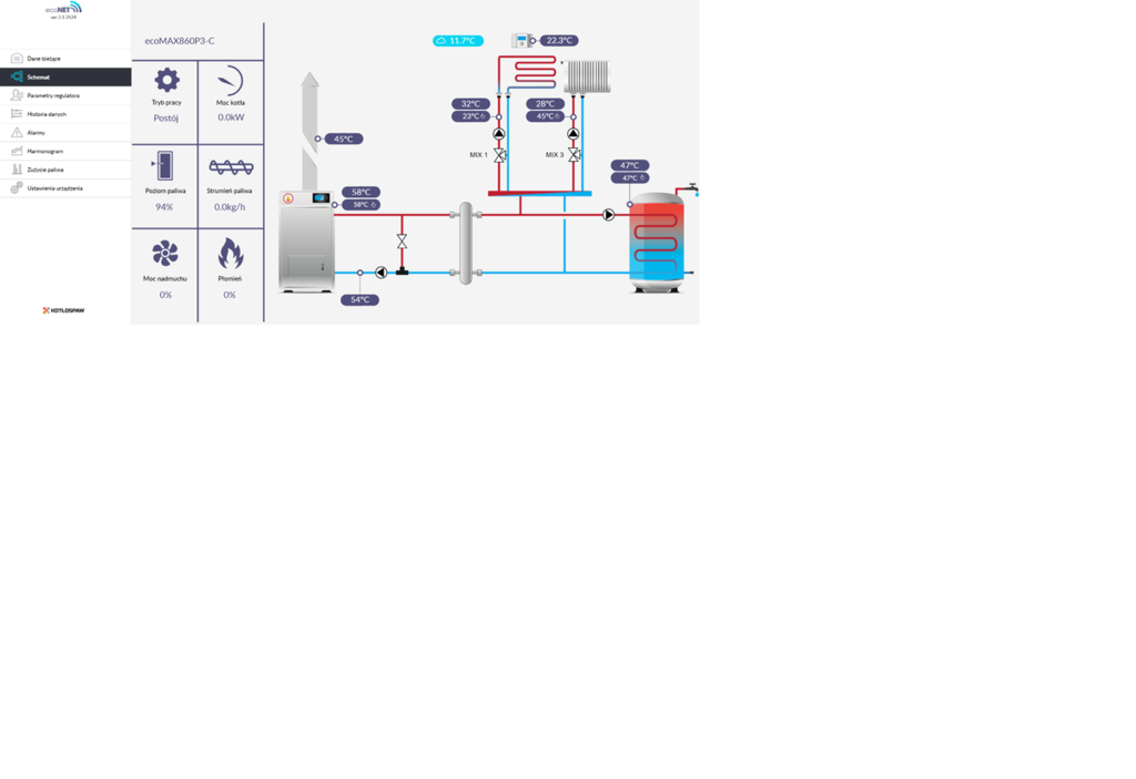

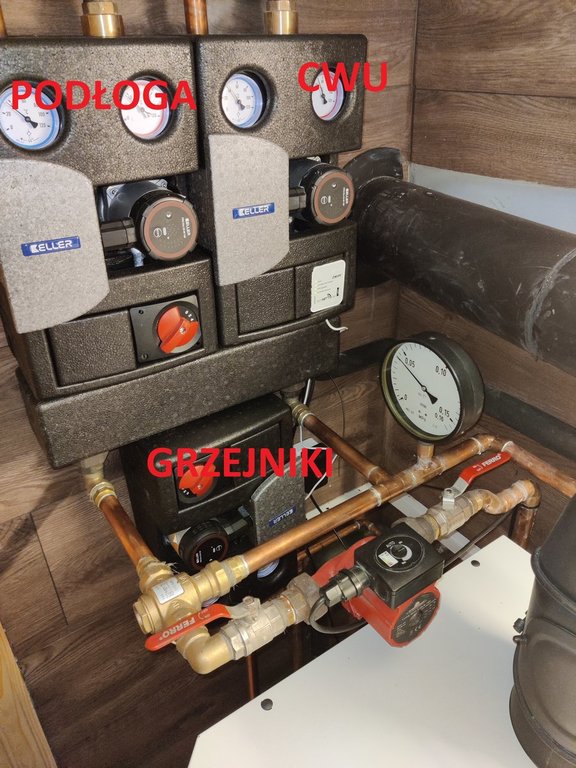

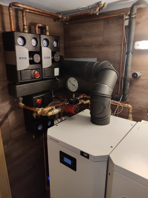

Witam , wszystkich zainteresowanych moim problemem , a mianowicie po włączeniu trybu lato załącza się  tylko pompa cwu i chyba tak  być , lecz pompa tak jak by nie mogła przepchać gorącej wody przez wężownicę , kiedy włączę pompę kotłową wszystko działa ,nie wiem czy to wina rozdzielacza z odspżerzeniem czy może jest błąd w instalacji. Poniżej schemat i zdjęcia .Pozdrawiam

No i kogo tu obwinić , sprzedawcę w sklepie który mi doradził z tymi grupami pompowymi , czy hydraulika z 20 letnim doświadczeniem który to zakładał i nic nie powiedział , czy serwisanta pieca który był przy uruchomieniu, który podłączał wszystkie czujniki i pompy do sterownika pieca. Ręce opadają z tymi fachowcami , zostaje mi grzanie w trybie zima ,dzięki "sambor" za szybką odpowiedz .Pozdrawiam

Przerobić to nie problem
Z grup pompowych powinny być zasilane podłogówka i grzejniki a trzecia pompa zasila grzanie  CW
A hydraulik jak hydraulik im starszy tym mniej nowinek zna
Na chłopski rozum , czy wystarczy przenieść pompkę od cwu z grupy pompowej na zasilanie ,zaślepić rozdzielacz i powinno działać czy powrót cwu też trzeba przenieść.

Być może pomocne będzie to rozwiązanie:
Spróbuj ustawić pompę która ładuje sprzęgło aby działała w trybie LATO.
Menu serwis (kod podam w wiadomości prywatnej)
Pokaż zaawansowane - wybierz TAK
Ustawienia CO i CWU
Wymiennik ciepła - wybierz TAK
Od tego czasu, w momencie zapotrzebowania bojlera na ciepłą wodę załączy się równolegle pompa która ładuje sprzęgło i pompa ładująca bojler.
Widzę, że masz ecoNET - możesz również podać swój numer UID i zmienię to zdalnie.

Tak też zrobiłem i jest super ,dzięki bardzo. Czekam tylko kiedy zasobnik będzie pusty i piec zostanie wyłączony aż do przyszłego sezonu grzewczego , na razie jestem bardzo zadowolony z pieca  i serwisu firmy Kotłospaw ( szybkie odpowiedzi na  maile  i kontakt telefoniczny) , co do samego ecoNet trudno powiedzieć ,jest ok lecz ma małe problemy z serwerem . Jeszcze raz dziękuję wszystkim za pomoc.Pozdrawiam
