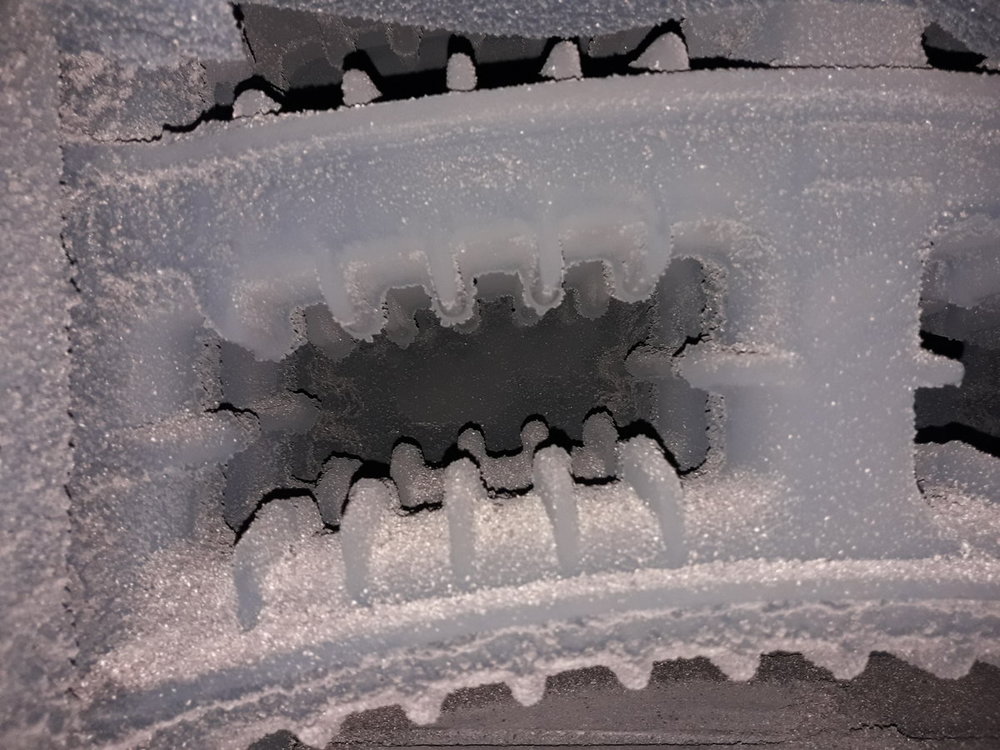

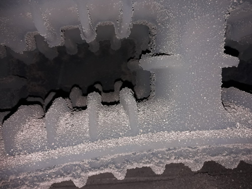

Eliks,jak jest z końcówkami do tego odkurzacza bo nie widzę żadnej węższej.Akurat przy moim kotle taka by się przydała bo muszę końcówką wjechać między te wymienniki: -

Dzięki Ozi...troszkę za drogi ale przemyślę.Wyciągsz nim dosłownie cały popiół,nawet ten który zebrał się na samym dnie w zbiorniku na popiół,czy robisz nim tylko "kosmetykę" w środku kotła,czyli czyścisz nim tylko ściany i wymienniki? -

Mam jeszcze pytanie trochę z innej beczki.Wiem że co niektórzy forumowicze mają odkurzacze do popiołu po pellecie. Najlepiej nadawałby się chyba jakiś stary, wysłużony odkurzacz na chodzie ale takiego nie mam więc muszę kupić nowy.Odkurzacz ten nie byłby w dosłownym znaczeniu do popiołu,bo popiół zebrany na samym dole z blachy (tak jak to jest w Tytanie) nie zbierałbym tym odkurzaczem tylko normalnie wyrzucałbym do kosza na popiół.Odkurzacz służyć miałby tylko do co tygodniowego czyszczenia kotła w środku z resztek po spalaniu,czyli sadzy i innych nieczystości,również nie wielkiej ilości popiołu który osadza się na ścianach kotła i w nie dostępnych miejscach.Patrzyłem trochę na Ceneo ale ja potrzebuję wąską końcówkę która weszłaby między żeliwne wymienniki ciepła.Nie za bardzo mogę znaleźć odkurzacz z taką końcówką,chyba że końcówkę można dobrać jakąś zwykłą później.Cena-jak najtaniej..myślę że do 80 zł.,góra 100 zł.Jaki polecilibyście? -
