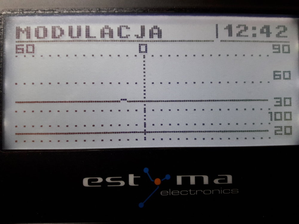

Edytowałem poprzedni post.Napisałem że jeżeli nie używam grzejnika to go wyłączam. Rano zmieniłem na FL bo przy skokowej miałem to samo co u ciebie.Teraz wygląda to u mnie tak jak na zdjęciu.Wiem że kiszę go na 42 stopniach ale jeżeli mam 37 na CO to w jakim celu mam na kotle utrzymywać 60?Żeby ogrzewał mi kotłownię?W kotle czarno?Ok jeść z niego nie będę.Jeżeli ktoś tutaj na forum przekona mnie że utrzymywanie temp wyższej niż 55 stopni jest "zdrowe" dla kotła to podwyższę załączanie pomp na 55 i w okolicach tej temp będzie sobie tak chodził. -

N miejscu IzaTom próbowałbym,testował.Zmniejszył moc max żeby tak szybko się nie nagrzewał,ale jednocześnie zwiększył lekko podawanie lub moc min. żeby mu kocioł nie wygasał.Nawet dzisiaj przesadziłem z podawaniem w dół i u mnie pracuje na 2,4 gdzie na mocy 30% przy skokowej spala mi 0,5 kg/h.I jest ok.Wystarczy że zmniejszę podawanie tylko na 2,3,wtedy przy mocy 30% pokazuje że spala mi 0,4 kg/h ale przy takim podawaniu już zanika płomień i ten wykres mocy na dole ze zdjęć wygląda u mnie tak samo czyli znika. -

Nie idzie cały czas na max bo osiąga 60 st i moc spada.Masz ustawioną zadaną 65.W momencie jak pracuje na niższej mocy wyliczonej przy FL w sterowniku podawanie jest tak niskie że zanika płomień i palnik rozpala się od nowa.Widać wyraźnie że palnik nie pracuje.Niestety ale musisz podnieść podawanie żeby na niższej mocy,czy to przy FL czy skokowej nie zanikał płomień.Niech się może wypowiedzą mądrzejsi ode mnie ale wydaje mi się że tak właśnie jest. Pierwszy sezon palisz? Wygląda to tak jak byś miał bardzo znikomy odbiór ciepła (temp.idzie szybko do góry) a później szybko spada bo na niskiej mocy znika ci płomień.Ty masz ten dom ocieplony i porządnie zrobiony dobrze kojarzę?Jeżeli tak to masz kocioł w kosmos przewymiarowany.Może po prostu szukaj w necie gościa który ma piec o niższej mocy a potrzebuje mocniejszy? -

Masz teraz skokową czy FL?Głupio się pytam...widać na wykresie. -

Z tego co widzę to tobie wyłącza się palnik przy tak niskim podawaniu z powodu braku płomienia gdy przełączy się na niższą moc. -

Od tygodnia masz problem z modulacją...a wcześniej było ok?W jakim celu chcesz żeby temperatura kotła rosła?Masz zadaną 65 st. i po przekroczeniu tej temp.moc spada dlatego temp, w kotle również spada.To jest normalne i nie szukałbym problemu.Niektórzy na tym forum daliby sobie rękę odciąć żeby temp. w ich kotle nie przekraczała temp zadanej...prawda IzaTom?:) -

No przecież o tym cały czas piszę. IzaTom ma problem z tym że kocioł cyklicznie mu się wygasza i odpala bo przekracza zadaną + 5 stopni.Przy skokowej i podawaniu nawet na poziomie 2,1 nic to nie dawało,bo nadal mu tą zadaną kocioł przekraczał,więc zaproponowałem mu FL żeby wyregulował sobie podawaniem i mocą zmniejszając moc i/lub podawanie albo obydwie wartości.Ale zeby też nie przegiął w drugą stronę bo jak w końcu ustawi te parametry za niskie to znowu kocioł nie będzie się rozgrzewał. Przecież pisał że przy skokowej nawet na podawaniu 2,1 przekracza mu zadaną a ty piszesz o 2,4.Podwyższenie zdanej do 70 stopni to jest może jakiś sposób ale z kolei tak mocno rozgrzewać kocioł?Można ustawić zadaną nawet 80 lub 90 ale to chyba nie o to chodzi... W ten sposób ustawiłem u siebie tak skokową że na mocy 2 zadaną przekracza minimalnie ( o 1 stopień ),załącza się moc 1,stygnie,nie zdąży spaść poniżej temp. załączenia pomp bo załącza się moc 2 więc pompa pracuje cały czas i tak w kółko.Czyści się co 6 godzin.Przecież to ty mi tak doradziłeś dlatego dziwi mnie trochę to pytanie...Oczywiście ja mam bardzo prostą,jak budowa cepa instalację bez czujnika pogodowego i pokojowego,bez podłogówki,same grzejniki więc nie wiem jak u niego to się by się sprawdziło i czy dałby radę w ogóle tak ustawić. -

U siebie zmniejszałem moc max. w ustawieniach palnika aż do uzyskania efektu że temp. kotła nie dochodziła do zadanej,lub lekko ją przekraczała i spadała..Oczywiście cały czas piszę o FL,bo przy skokowej u kolegi IzaTom nawet przy podawaniu 2,1 kocioł przekracza zdaną + 5 st. i się wyłącza a on chce uniknąć ciągłego wyłączania i załączania kotła. -

Podawaniem i mocą.Chodzi o to abyś w rezultacie zmniejszał lub zwiększał,w zależności od potrzeb spalanie kilogramów na godzinę.Zmieniasz ustawienia,patrzysz czy zmniejszyło się w sterowniku spalanie na godz.,obserwujesz czy kocioł dochodzi do zadanej ( bo w tej chwili chodzi ci o to że kocioł przekracza zadaną + 5 st. i się wyłącza a tego nie chcesz),czy nie,jeżeli nadal temp. idzie w górę,znowu zmniejszasz podawanie lub moc i tak do momentu aż temp. na kotle nie dojdzie powyżej zadanej.Oczywiście zaraz po zmianie podawania i/lub mocy obserwuj dobrych parę minut czy temp będzie rosła czy nie.Siłą rozpędu może jeszcze rosnąć więc nie zmniejszaj od razu parametrów bo możesz "przedobrzy"ć w drugą stronę.
