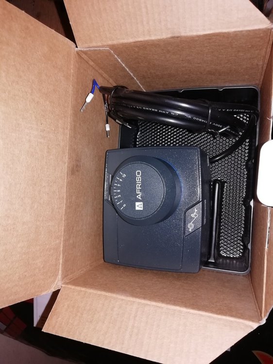

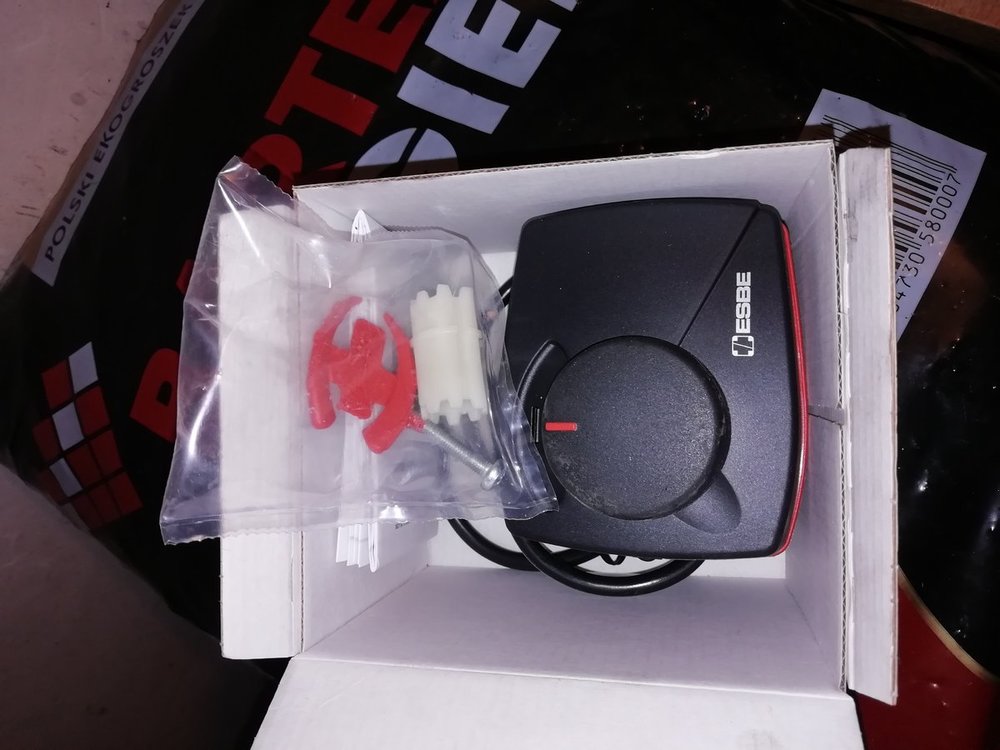

andrzejk82 opublikował(a) temat w Ogłoszenia drobne
Sprzedam siłowniki do zaworów Esbe ARA661 w cenie 350zł +koszt wysyłki pocztą polską na koszt odbiorcy Afriso ARM343 proclick w cenie 250zł +koszt wysyłki pocztą polską na koszt odbiorcy Oba siłowniki nowe, nigdy nie zamontowane. Pochodzą od montażysty, który miał dokończyć zapłaconą robotę i zamontować siłownik na zaworze. Do zaworu Honeywell przywiózł te 2 siłowniki, które oczywiście nie pasowały. Miał przyjechać ponownie z dobrym siłownikiem i tyle go widzieli. Siłownik musiałem kupić za własne pieniądze, więc te bez skrupułów sprzedam, niestety bez paragonów (czyli bez gwarancji producenta) Zawartość przedstawiają zdjęcia. Sam udzielam gwarancji rozruchowej na 7dni (i ani dnia dłużej) od dnia odbioru paczki. Więcej info dla zainteresowanych na PW. Ewentualny odbiór osobisty w Łodzi okolice Rynku Bałuckiego -
