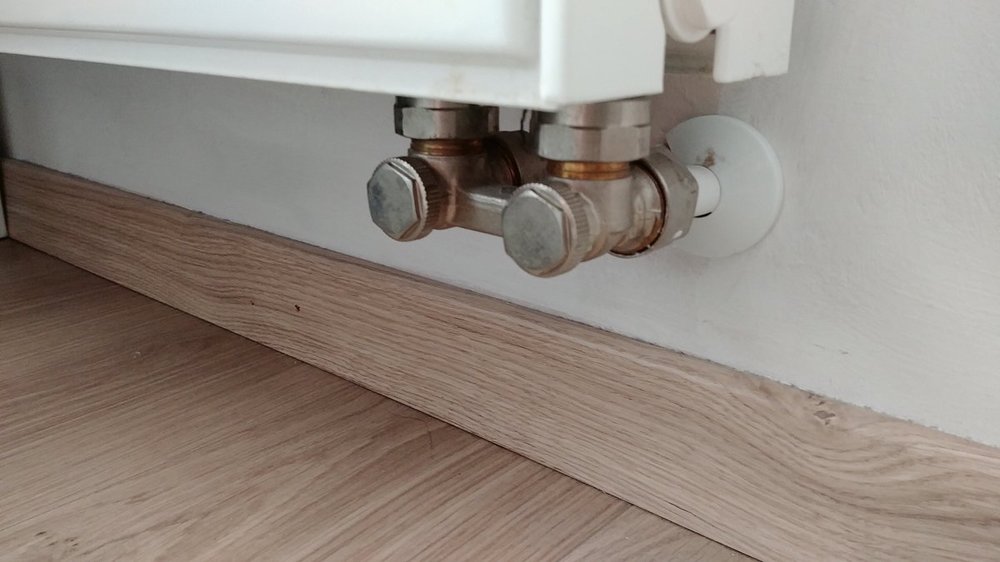

Odnośnie podłączenia grzejnika w zał. zdjęcie.
Teraz pytanie o samo przesunięcie, instalacja CO w budynku wielorodzinnym, puszczona w mieszkaniu w posadzce (mieszkam na ostatnim piętrze) na korytarzu dodatkowo jest rozdzielnia do każdego mieszkania osobno - możliwość zamknięcia zasilania i powrotu. Cały budynek ogrzewany jest przez kocioł gazowy w piwnicy. Czyli żebym nie narobił jakiś problemów w budynku (wiadomo sezon grzewczy), zakręcam oba zawory z dołu grzejnika, odkręcam przewody daje np. te giętkie rurki i montuje wszystko i odpowietrzam grzejnik i będzie ok ?

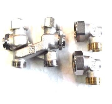

Natomiast obrócenie grzejnika to sprytna sprawa, co prawda trochę roboty by było nowe mocowania, gipsowanie malowanie starego miejsca. I chyba zawór krzyżowy trzeba by dać.

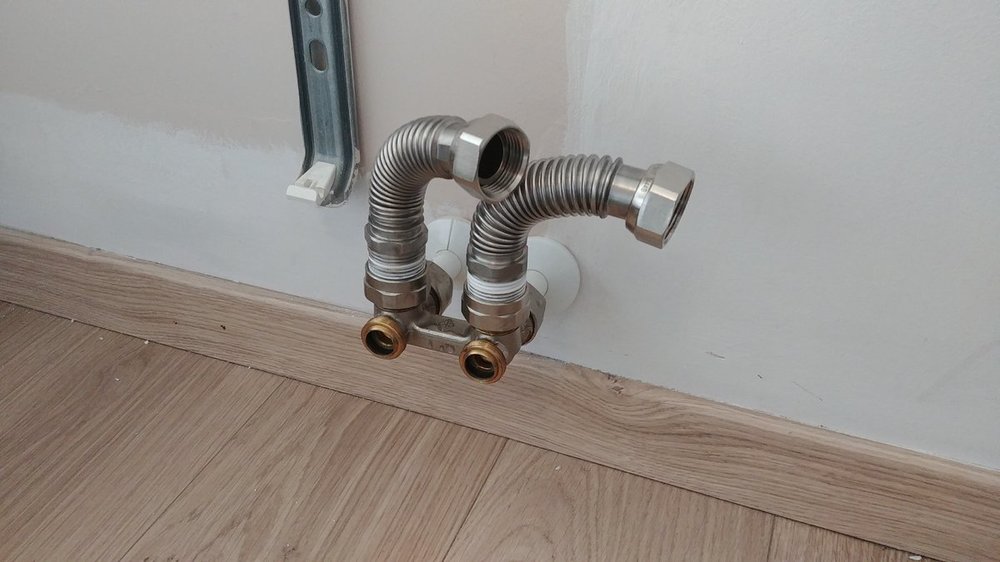

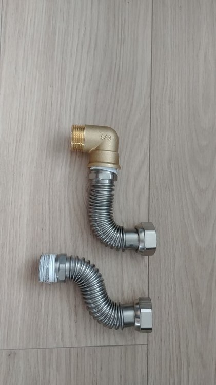

Pierwsza próba przesunięcia grzejnika zakończyła się porażką. Zdecydowałem na te wężyki, bo myślałem że będzie to najłatwiejsze rozwiązanie - ale odradzam je wszystkim do takich połączeń, nie nadają się bo są za sztywne na tak krótkim odcinku nie da się ich wygiąć - trzeb by to zrobić u mnie 2 razy pod katem prostym. Może do jakiś połączeń po prostej może być, ale nie do takiej roboty. Kombinowałem z kolankiem dodatkowym, ale to też wszystko idzie do góry i nie da się tego wszystkiego połączyć. Co do rozwiązań pozostałych to obrócenie grzejnika ok, ale teraz montaż (kwestia wody w instalacji)  i dobieranie zaworu krzyżowego nie będzie proste, ten grzejnik ze środkowym podejściem poza kosztami (drogie te grzejniki) to też nie wiem czy idealnie znajdę pasujący pod moje podejście.
Edytowane przez Darwroc
Na jakiej wysokości masz parapet? Można grzejnik dać nieco wyżej?

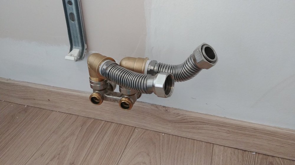

Parapet mam na wysokości 610 mm. Przyłącze jest na wysokości od podłogi 140 mm, grzejnik ma wysokość 400 mm, czyli daje 70 mm zapasu od góry. Wężyki mam o parametrach 90 - 140 mm 3/4 cala. Zrobiłem dwie wersje podłączenia: 1 na zdjęciu od góry daje przesunięcie ok 110 mm w prawo, natomiast na wysokości ok 80 mm, 2  przesunięcie w prawo 60 mm, natomiast na wysokość ok 100 mm. Czyli żadne z nich nie zadziała do końca, dodatkowo w wersji 1 jeden z wężyków mu iść po większym łuku bo koło siebie ciężko zmieść takie duże kolanka. Może ktoś ma pomysł jak to podłączyć?
A nie możesz tego połączyć dwoma kolankami i i nyple albo mufą?
Albo odkręcić to podłączenie grzejnika założyć kolanko skręcane z kawałkiem rurki pex?
Zobacz jakie mam przyłacze do grzejnika, oba polaczenia musza iść na prawo, czyli jedno zaslania drugie, w tym wypadku trzeba by na jedno połączenie dać 4 kolanka, jedno idzie w strone ściany, a drugie na pokój coś w kształt literu U. Gdyby robić to przed przyłączem to tak samo trzeba by kombinować z rurkami pex. Ale gdyby wykorzystać te moje elastyczne rurki, to dajac 2 kolanka na polaczenie, jedno od strony przylacza, a drugie od strony grzejnika mozna by zrobic cos w rodzaju łuku jeden w strone ściany drugi na pokój, może to by zadziałało, tylko musze wysokosć takiego połaczenia sprawdzic.
Kombinujesz jak koń pod górę. na prawą rurkę nakręcasz kolanko w prawo, na lewą giętką w prawo górą dużym łukiem, do giętkiej dajesz kolanko w górę , a do kolanka prawego giętką dużym łukiem w górę. Długość giętkich dobierasz na tyle ile chcesz przesunąć. Pozdrawiam Hermogenes
