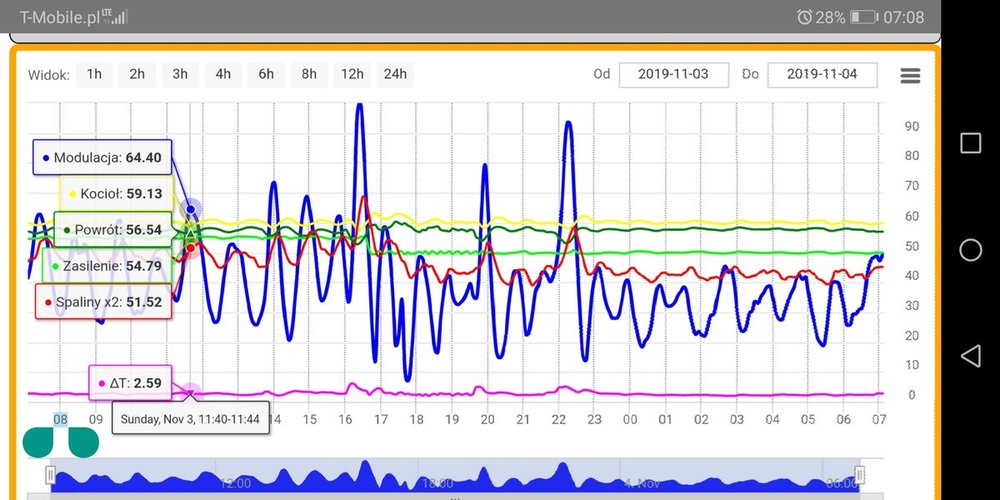

Temperaturę na instalację, za miszaczem. Na kotle mam 60. -
andrzejk82 odpowiedział(a) na energotop temat w Kotły z podajnikiem
Miałem podobnie i u mnie czujnik siedział luźno w kotle -

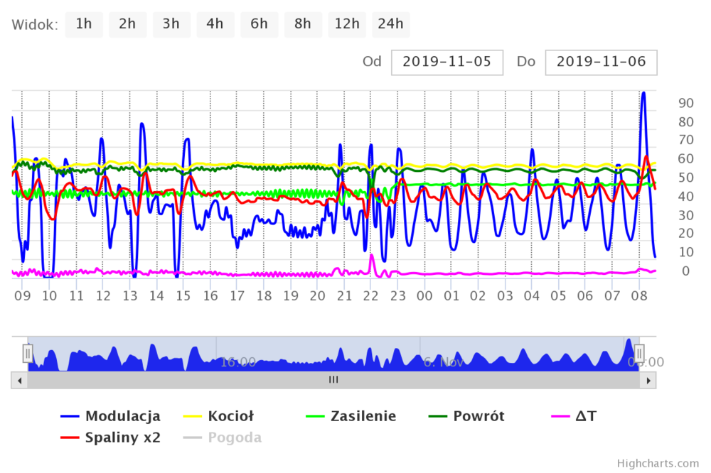

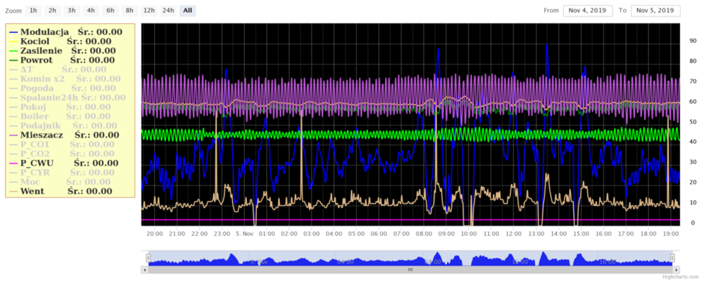

Więc tak: po zwiększeniu temperatury na układ CO wykres się ustabilizował. Czy da się to ogarnąć z poziomu sterownika czy należało by napisać posta w innym dziale? -
Już chyba wiem co zmieniłem, i nie było to po piwku. Zmniejszyłem temperaturę na instalację z 50* na 45* i po tym się zaczęło. Powróciłem znów do 50* i jutro będzie wiadomo. Teraz zastanawiam się co zrobić żeby dało się puścić niższą temperaturę na instalację i żeby sterownik nie głupiał. Oczywiście jeżeli moje przypuszczenia co do zmiany temperatury się potwierdzą. -

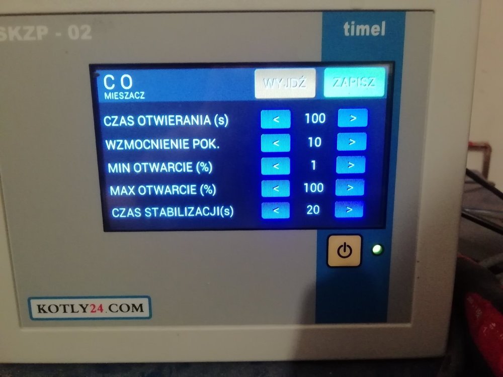

Tak, na 100% mam 100s. Przywróciłem sterownik do ustawień fabrycznych, ustawiłem od nowa powietrze i znane mi parametry. Dam mu z pół godzinki i zobaczę co z tego wyjdzie. -

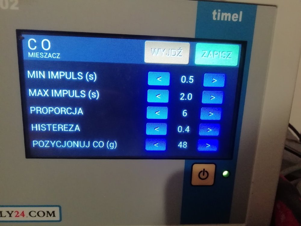

mówisz o zaworze 4D? nie wszystko na sztywno po piwku coś namieszałem w sterze i nie mogę dojść co. Wydaje mi się że przestawiłem parametr PROPORCJA w zaworze 4D, ale już przestawiam kilka razy i nadal jest to samo. Jaka jest fabryczna wartość PROPORCJI? -

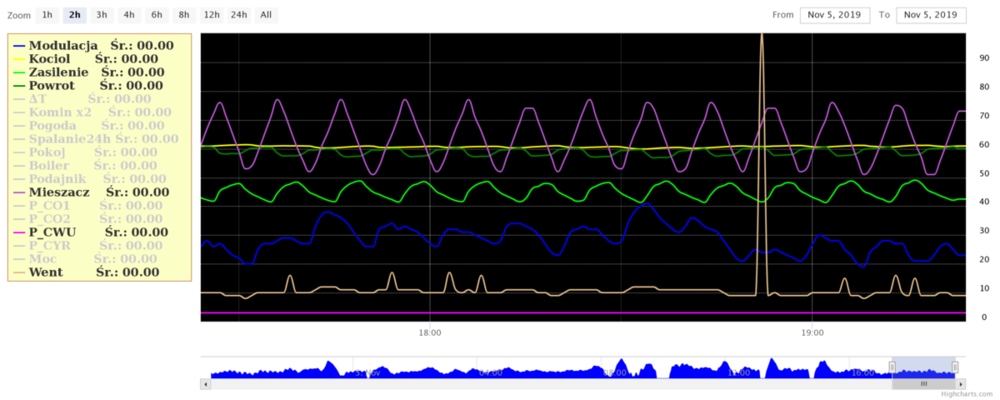

Panowie, coś dłubnąłem przy mieszaczu jak głupia pipa i nie mogę dojść co. Wykresy mam "piękne", co może wpływać na ciągłe bujanie mieszaczem? Ochrona powrotu wyłączona. -

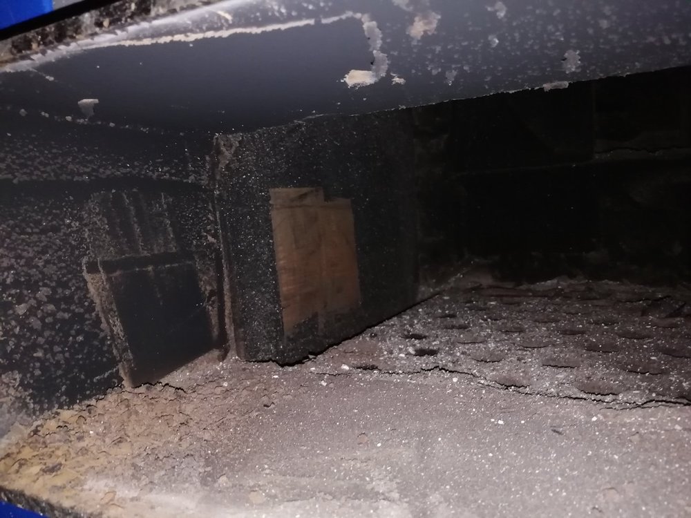

Powietrze poszło od 6 - 24% zobaczę jak z sądzą. Jak będzie czysto będę zmniejszał zakres. -
Po jakiś 10 godz od czyszczenia kotła przy tych ustawieniach co miałem (powietrze 6 - 20%) mam cienki nalot z sadzy. Dźwigać powietrze czy póki co zostawić? Jak bym dźwigał to chyba górę, bo kocioł na minimum schodził rzadko. -
