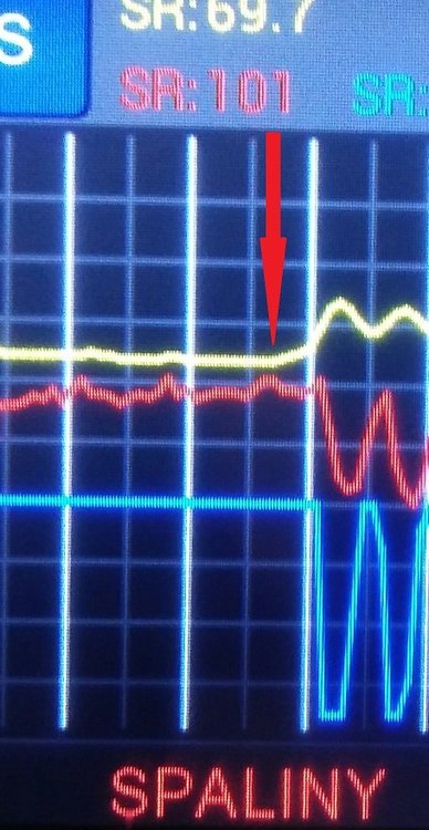

  18. Witam. No niekoniecznie teraz mam kaganiec na max 10kW a ładuję bufor, po wyłączeniu pompy ładującej efekt jest taki że modulacja moc obcina do minimum (10%) temperatura na kotle idzie 10-12 stopni w górę i zaczyna się dym. Strzałką oznaczyłem moment wyłączenia pompy ładującej a on jeszcze kilka minut hula mimo początku wzrostu temperatury, a potem obcina moc..... Podczas ładowania bufora temperatura zadana kotła 68, kocioł trzymał ok.66 po wyłączeniu pomp ładujących wskoczyła na 75, sterownik na minimum zdjął modulację dopiero przy 70stopni a powinien już przekraczając zadaną 68 prawie wyhamować. Dynamika ustawiona na była na 7, gdyby była na 1 to po 10 minutach by sobie przypomniał sterownik co ma zrobić :))) Niestety kolega reded ma rację bo bez kagańca toby się kocioł po takim rozpędzeniu odstawił a temperatura z 15 stopni by przebiła zadaną. dodam że bufor jest ładowany ale ogrzewanie na górne piętra działa nonstop Dlatego też wcześniej pisałem o możliwości zwiększenia szybkości(dynamiki).. Yaro
