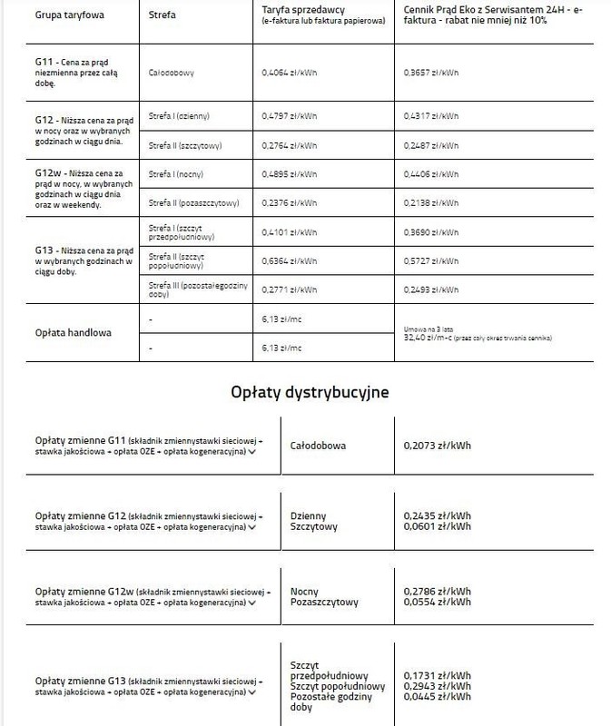

  12. Podnosząc u siebie temp na kotle z 55 na 60 st. zauważyłem wyraźny wzrost spalania pelletu. Ale mój kocioł to nie peleciak, wiec nie wiem czy się liczy.
