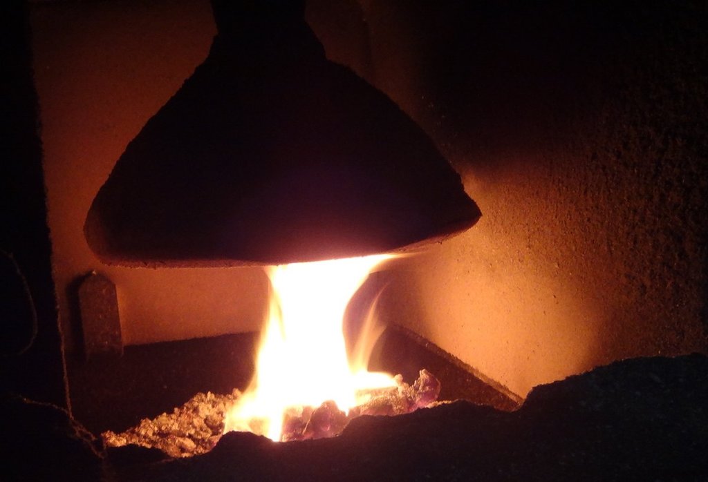

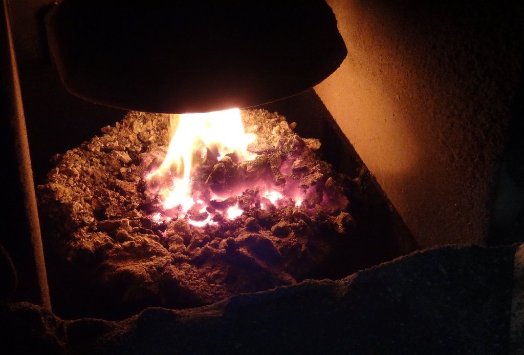

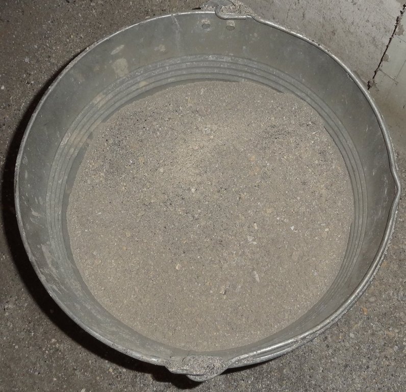

U mnie piec z włączonym pid działa tak, że płynnie przechodzi od 10-20% do 90%, potem w drugą stronę i tak w kółko. Cykl ten trwa paręnaście minut, czasem kilkadziesiąt - zależnie od tego ile ciepła zużywamy. Prawie nigdy nie jest tak, żeby ustabilizował się na konkretnej mocy. To pewnie przez bufor. Mówię o tych procentach pod ikonką dmuchawy. Nie wiem czy to odpowiada aktualnej mocy, ale wydawać by się mogło, że tak. Wrzucam jeszcze zdjęcia palnika, ognia i popiołu. Ciężko się robi dobre zdjęcia z ogniem.

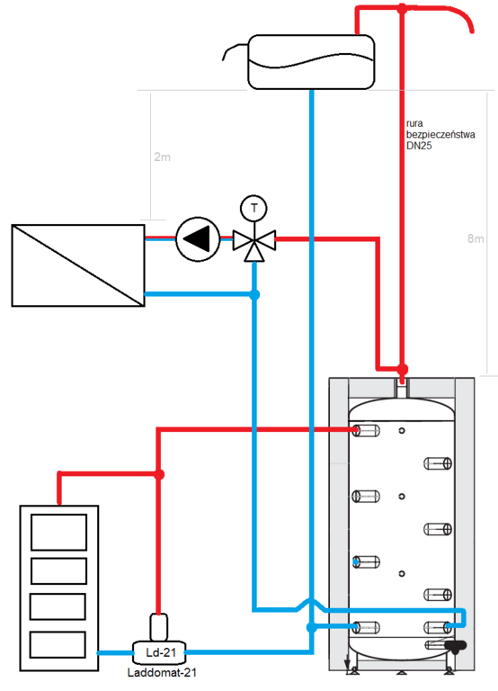

Witam, Z tego co wiem to chyba w miarę nowy kocioł i nie ma o nim w sieci zbyt wiele do poczytania. Postanowiłem więc otworzyć ten wątek w celu wymiany doświadczeń jego użytkowników. Węgiel jakiego używam: eko flint 28 Sterownik K1p4, w trybie pid, ustawienia: - Minimalne podawanie 2s - maksymalne podawanie 6s - minimalna przerwa 24s - maksymalna przerwa 100s - korekta dolnego progu powietrza +5%, reszta fabrycznie, działa z włączonym czujnikiem haltronowym Póki co nie zaobserwowałem niczego niepokojącego. Spieków nie ma, niedopałków też nie. Zużycie węgla odpowiednie do zapotrzebowania budynku na ciepło. Jedynie do czego mógłbym się przyczepić, to brak funkcji wygaszania. W instrukcji napisali, że trzeba robić to ręcznie, przez wypchnięcie żaru do popielnika. Trochę się przy tym dymi, a ogień zaczyna mocno rosnąć kilka chwil po załączeniu podajnika. A trzeba to robić całkiem nierzadko, po 2 tygodniach wymiennik nadaje się do czyszczenia. Poniżej schemat instalacji i zdjęcie ekranu sterownika.

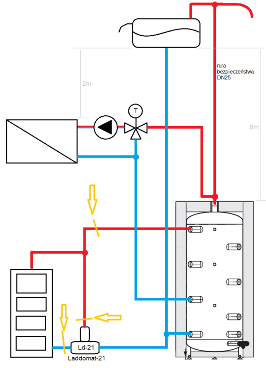

Witam, Zamierzam wymienić kocioł zasypowy na taki z podajnikiem. W załączniku schemat instalacji. Kolorem żółtym oznaczyłem zawory odcinające. Nie chciałbym spuszczać całej wody z bufora i instalacji, a jedynie z kotła. Moje pytanie jest następujące: Podczas napełniania nowego kotła, w jakiej kolejności i kiedy otwierać poszczególne zawory, żeby możliwie jak najmniej zapowietrzyć instalację? Dzięki, pozdrawiam, Kuba.
