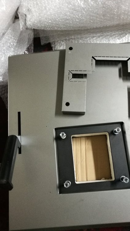

Ja kupowałem palnik biopell 3 w defro. Za niewielką kasę zrobili mi nowe drzwiczki z miejscem na palnik. I jestem bardzo zadowolony z palnika :) Zdjecie z drzwiczkami.

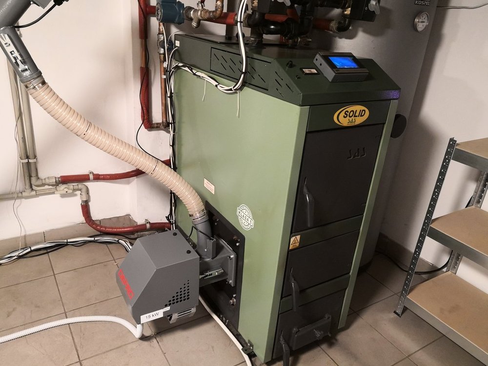

A tutaj przerobiony sas solid na palnik defro. I też super defro dorobilło flansze maskujacą oraz montażową palnika

Ja jak widać wszystko zamawiałem w defro i bardzo sprawnie to poszło
