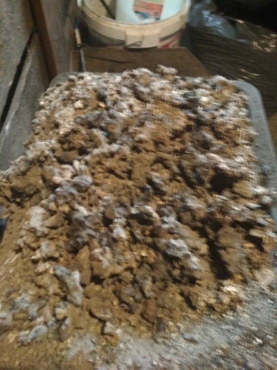

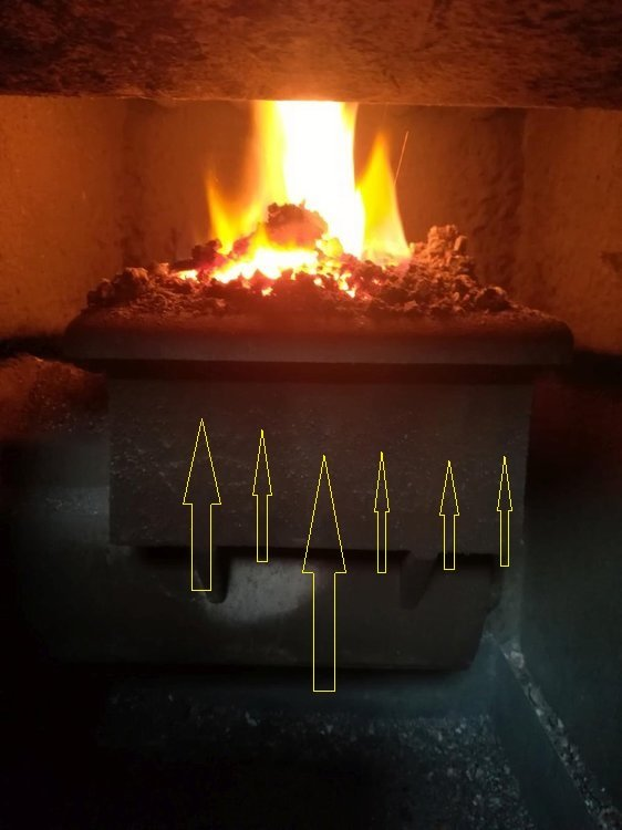

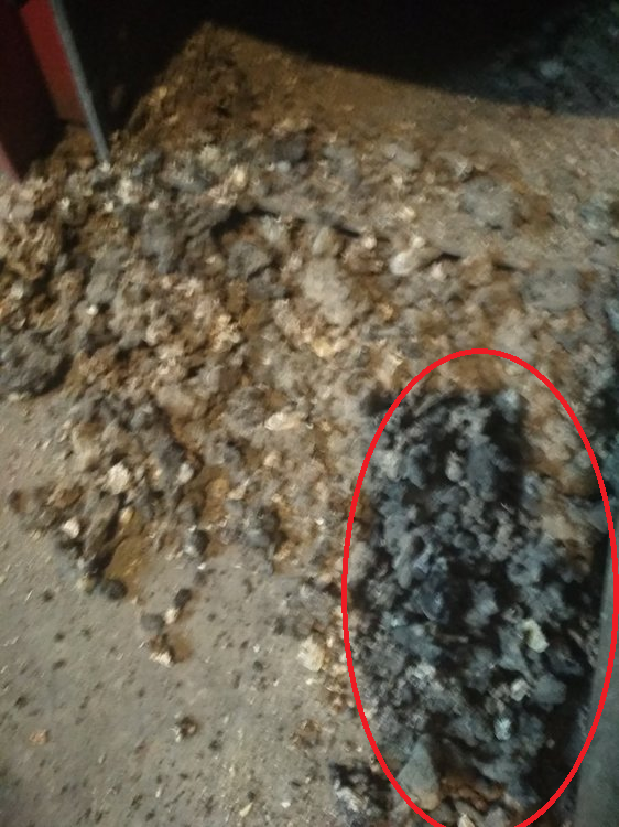

imageproxy.php?img=&key=acc5b9696ee8bf50Posiadam węgiel z kopalni Juliusz wydaje mi się się że się nie spala się jak powinien zostają takie spieki jak na zdjęciu, pytam bo dopiero zaczynam przygodę z ekogroszkiem i kotłami na ekogroszek
Edytowane przez mirdek
Witam kolegę.
Nie ze złośliwości napiszę tobie cytat z Wikipedii:..... 29 maja 2015 uroczyście wydobyto na powierzchnię ostatnią tonę węgla. Do końca 2016 roku trwała likwidacja zakładu górniczego Kopalnia Węgla Kamiennego "Kazimierz-Juliusz" Sp. z o.o.
I kolega ma jeszcze węgiel z przed prawie czterech lat? .....czy dał się zrobić w bambuko? Węgiel z kopalni Kazimierz-Juliusz był jednym z najlepszych ...ale BYŁ....
Zamieściłeś fotkę jednak bardzo niewyraźną, i ciężko zobaczyć jakie spieki są na palniku, ale wydaje mi się że żużlowe. zrób tylko trochę wyraźniejsze zawartości popielnika.

Dlatego że sam napisałeś o początkach palenia ekogrochem zasygnalizowałem Tobie informację. Zrób fotki troszkę lepszej jakości i popiołu też.
Pozdrawiam. YARO :))

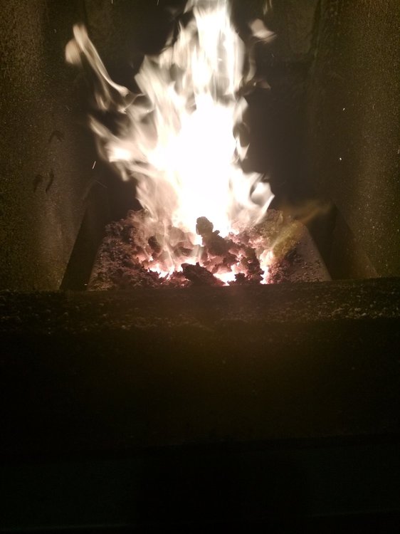

Proszę to wyciągam z kotła , jeśli chodź o groch to zakupiony lokalnie na składzie o nazwie ekogroszek Juliusz
W dniu 2.01.2019 o 21:26, klapoluchy napisał:
Niech kolega gasi i korone uszczelnia, bo teraz to żadne kombinacje sensu nie mają.
Jak sprawdzić z czy korona jest wklejona , rozumiem że bierze lewe powietrze ?
Podczas pracy palnika zapal kawałek papieru i podstaw pod rant korony, jak płomień będzie szarpany przez powietrze to wszystko jasne.
A z fotek które wstawiłeś to widać że masz bardzo mocny płomień, jak dmuchawa tam siedzi? Ale po kolej najpierw test szczelności.
Witam.
Bardzo dmuchasz, zmniejsz wiatr do 34-35 i obserwuj.

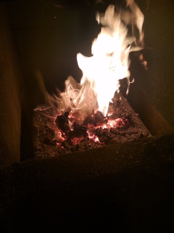

Zrób fotkę palnika z boku taką jak ta na przykładzie poniżej najlepiej z lampą czy innym światłem
I jeszcze pytanie czy to jest niespalony węgiel czy cień z aparatu?
Pozdrawiam. YARO
Tak to jest cień , dmuchawa 35 % uchylona na 3/4 ciężko zrobić takie zdjęcie jak ty bo kiepskie dojscie ale dowiem się od instalatora czy wkleił czy nie i dam znać , jak nie wkleił to wygaszam
Dzwoniłem do instalatora gość twierdzi że to jest wklejane fabrycznie ? Ja się z tym pierwszy raz spotykam więc nie wiem . Jak to faktycznie jest z tym palnikiem ekoenergia
Witam.

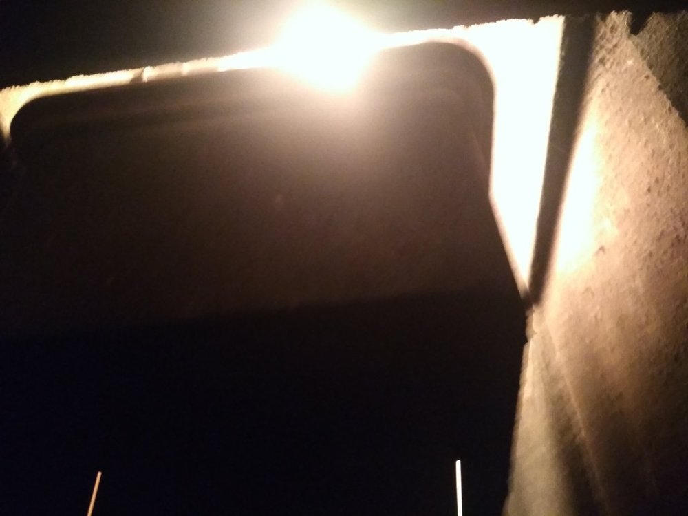

To dolne zdjęcie już lepsze tylko jakbyś mógł zrób z lampą bez tego blasku z ognia, ...albo wyłącz na 2 minuty nawiew i zrób zdjęcie jeszcze raz.
Jak to jest z tym palnikiem? Zazwyczaj nic nie jest wklejone. Najłatwiej sprawdzić jak wygasisz kocioł i spróbować podnieść lekko podważając koronkę, powinieneś bez oporów ją unieść po wyjęciu popiołu ze środka. A tutaj na zdjęciu żadnego mazidła narazie nie widać. Zrób fotkę z lampą z wyłączonym wiatrem(bez płomienia), dobre zdjęcie tylko ten blask niepotrzebny.  :)))

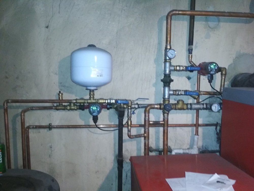

ok postaram się dziś zrobić dobre fotki, mam jeszcze pytanie odnośnie zwory 4d którym steruje ręcznie temperaturę na grzejniki i zastawaniem się czy zamontować siłownik do tego zaworu żebym nie musiał biegać do kotłowni ma to sens i czy ze sterownika można nim sterować (tech 491)

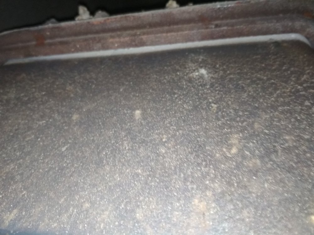

Wysyłam zdjęcie , co powiesz ? Chyba ok
To jest jakieś mazidło czy odbarwienie od lecącego powietrza?
Edytowane przez klapoluchy
uszczelnienie silikon
Dobra skoro uszczelniona to robiłes juz jaksies zmiany w ustawieniach spalania czy leci na tym z pierwszego posta?
Witam.
Fotka ok. Wygląda na uszczelnienie tylko dziwnie równe gdyż zawsze nadmiar uszczelnienia wyciska się z boku a takie wyrównanie pod kreskę zastanawiające.
Osobiście przyjął bym że uszczelnione jest i przeszedł do etapu ustawień, a upewni się kolega przy okazji czyszczenia palnika po wygaszeniu, zobaczysz czy można podnieść koronkę lekko podważając(puknąć) czy nie.

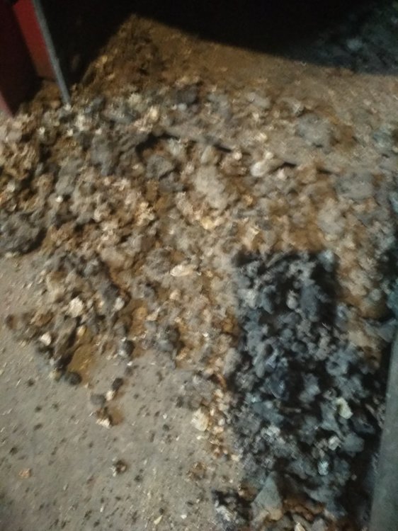

próbuję jak obniżę nawiew mam dużo spieków jakoś nie dopala , już sam nie wiem czy to wina grochu . teraz planuje zakup bartex gold zobaczę się będzie spalał
Czyli spieki czarne koksowe? jeśli tak to groszek nieciekawy. Kup nawet na próbę jakiś lekki węgiel i pomieszaj z tym który masz, jeśli masz jego dużo. Poczytaj na forum przed zakupem jakiegokolwiek węgla.....
