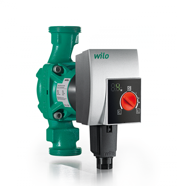

Jockey odpowiedział(a) na energotop temat w Kotły z podajnikiem
Jako kotłowa dobrze się spisuje Wilo Yonos Pico choć może i ta poniżej by też podeszła, kolor podobny, energooszczędna, dobra dla zdrowia, poprawia tężyznę fizyczną no i o połowę tańsza -
