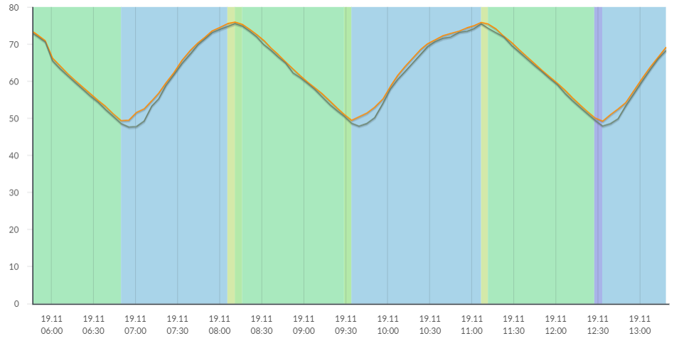

  1. Na tym polega właśnie FL by kocioł oscylował w granicach zadanej. Nadzór jest po to by uniknąć krótkiego postoju i nowego rozpalenia. Do tego histereza 1st moim zdaniem potęgowała ilość rozpaleń.
  2. No oba domy muszą wszamać tyle ile potrzebują. Pytanie czy masz dobrą kontrolę nad rozbiorami. Czy dobrze sterujesz oddawaniem ciepła, czy nie przegrzewasz pomieszczeń. Druga sprawa to tryb pracy i częste wygaszanie palnika na pewno nie jest ekonomiczne. Przy takim rozbiorze pokusiłbym się o po testowanie trybu FL z ewentualnym nadzorem.

  7. 23 minuty postoju to zdecydowanie za mało. Lepiej będzie na pewno w FL, histereza 5-10st i ewentualnie nadzór.
  8. W 23 minuty temperatura kotła spadła z 75 na 55st? Na pewno histerezę kotła ustawiłeś na 20st? Nadzór wyłącz. Sterowanie zaworami zostaw pogodowo.
  9. Na początek zrobiłbym tak: Oczywiście tryb standard: Zadana kotła 75°C Histereza kotła 20°C Moc pośrednia - histereza H2 10°C Moc minimalna - histereza H1 6°C 20 kW 12 kW 7 kW Nadmuchy musisz sobie dostosować. Zobacz jak długo będzie w trybie praca i na jak długo przejdzie w postój.
  10. Na początek ustaw jak wcześniej napisałem. Podaj jeszcze jakie masz moce ustawione dla 100/50/30.

  13. Grunt to zniwelować częste odpalanie kotła. Co będzie korzystniejsze u Ciebie to już sam sprawdzisz. U mnie w tej chwili kocioł rozpala się 8 razy na dobę w standardzie i dużej histerezie. Przy dużych mrozach kiedy zapotrzebowanie u mnie będzie powyżej 6kW przejdę na FL i małą histerezę, np 5stC.

  19. tak po 8 rozpaleń dziennie w tej chwili. Ale idzie chłodzik i spalanie rośnie :)
