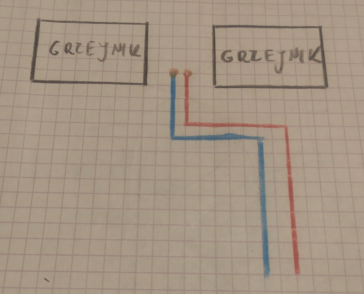

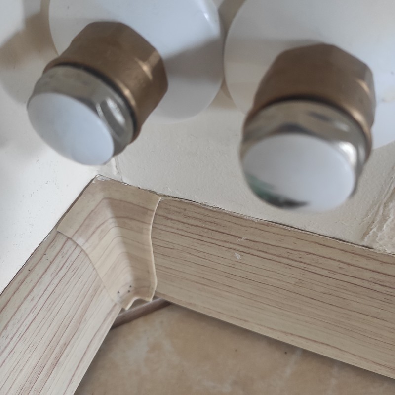

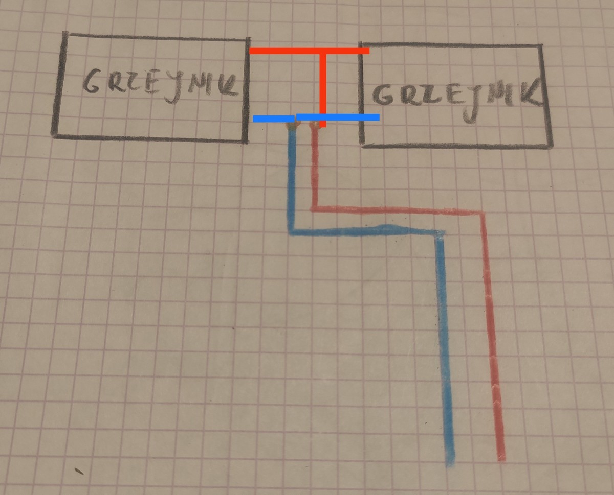

  15. @sambor jest tak na ta chwile najlatwiej bylo by pexem to zrobić skręcając wszystko ape nie wiem czy to jest dobry wybór
  16. @sambor lub inni Koledzy. Czy mając wypuszczone miedziane rurki mogą wpiąć teraz te grzejniki pexem?
  17. Mam do Was prośbę juz nie będę nowego wątku zakladal jak podłączyć te dwa grzejniki zeby to chodziło tak jak trzeba? Pomiędzy jednym a drugim jest ściana. Rurki wypuszczone z korkami 1/2cala. Z góry dziękuję. Dodam,ze to będą grzejniki aluminiowe po ok 3 lub 4 sztuki.
