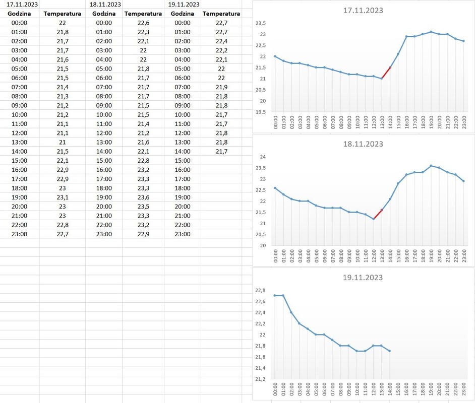

No to po roku czasu i zakończonej termomodernizacji wracam do tematu wymiany C.O. Przypomnę, że budynek (140m2) ocieplony 20 cm grafit, okna 3 szybowe, dach ocieplony, strop nad nieogrzewaną piwnicą w trakcie. Przez tą zimę paliłem jeszcze kopciuchem na stalowej instalacji z żeliwnymi grzejnikami. Na grzejniki puszczone 50, powrót 40. W domu sauna - 24-25 stopni (brak termostatów). Przykładowy pokój 18m2 - grzejnik żeliwny T-1 20 żeberek. Z moich wyliczeń obecne zapotrzebowanie wychodzi w granicach 45 W/m2, podobnie pokazuje ciepło właściwe. Instalacja będzie na 90% stal zaciskana, kocioł Bosch GC2300iW 15P lub Immergas Extra 12 kw Plus (oba moduluja w okolice 2kw) W jakie grzejniki pójść? Nastawiałem się na 3 płytowe Purmo i grzanie ciągłe stałymi niskimi temp. Ale przy takim zapotrzebowaniu to nie ma chyba sensu. Budynek ma ogromną bezwładność cieplną, ściany 40 cm cegły + 20 cm styropianu, po zagrzaniu bardzo wolno się wychładza. Właściwie to nawet mogłoby być tak jak teraz, czyli grzanie tylko w godz. 15-20 i tyle. W związku z tym może wystarczą jednak C22 dobrane odpowiednio do zapotrzebowania? Dla 55/45/20 grzejnik stalowy o wymiarach 600x1600 ma odpowiednio: C22: 1371W C33: 1877W U mnie dla pokoju 18m2 zapotrzebowanie wychodzi 810W dla 50/40. Więc nawet dając C22 będzie zapas. A może jednak aluminiowe? Mniej wody, szybciej się nagrzeją i szybciej oddadzą ciepło do pomieszczenia, przez co kocioł szybciej się wyłączy... -
Wyjdzie w praniu, mi się wydaje że cykliczna powinna wyjść taniej, ale nie jestem teraz w stanie oszacować z jaką mocą kocioł będzie musiał nadganiać aby dogrzać dom o te 1,5 stopnia z 21 do 22,5 po 24 godzinach od poprzedniego cyklu. Domownicy też przyzwyczajeni do tego że w domu ma być ciepło tylko miedzy 15-22. Przy pracy ciągłej bez wyłączania i kotle z min 1,9 kW wychodzi te 0.17m na godzinę / 4m na dobę. Na razie testuję różne rozwiązania korzystając jeszcze z kopciucha. Wczoraj nie było palone, aby sprawdzić jak mocno się wychłodzi dom przez 2 dni. W 40 godzin spadło z 22,8 do 20,5 przy -1 na zewnatrz. Nie ma źle chyba 😉
