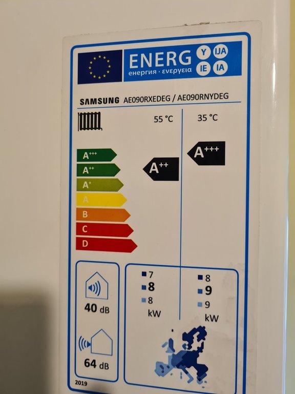

samsungi montuje od 15 lat pierwszy z pierwszej serii z certyfikacja do -15 st pracuje do dzis a przeszedł juz nie jedne mrozy panasy maja jedynie przewagę ze z racji poteznej sprężarki potrafią wydoic 55st przy -15st ,a samsung na mocy znamionowej nie wyciagnie tak wysokiej temp ale juz np ehs 12 zcertyfikowana na 10kW spokojnie wydoi 55st przy 10kW mocy a przy 40st dla podłogówki wydoi i 12kw bez problemu -

T-Cap 9kw czyli jednostka dwuwentylatorowa to dawna 12kW z certyfikowana na 9 czyli analogicznie samsung 12kW zcertyfikowany jest na 10kW a jakbys popatrzył na prady jednostki moce sprezarek to t-cap 9kW to rozni sie jedynie o 200W w mocy pobieranej względem modelu 12kW czyli certyfikowanego 10kW samsunga po drugie panas ma certyfikację do -15st a samsung do -20st -

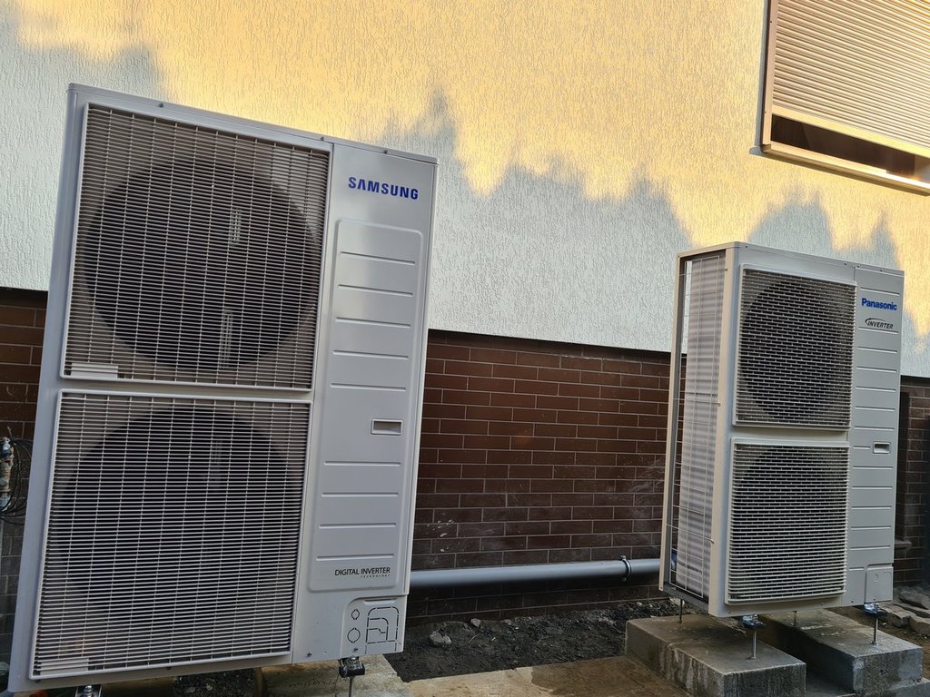

cała linia samsunga ehs , szczegolnie modele 120 i 160 ale 04,06,09 mają certyfikacje do -20st sam doswiadczyłem pompe własnego montazu bodajże w 2011 roku pracująca na -28st to jest pszczólka u mnie doświadczyłem pracę przy -19st st i osobiscie u siebie nie założyłbym nic innego mimo ze seryjnie montuję samsunga panasa ,gdzies w rece mi wpadło gree ,daikin i lg mam doswiadczenie o którym wspomniałem w innym wątku gdzie obok stoją dwie pompy panas i samsung i panas legnie przy samsungu względem cop i zużycia energi przy takiej samej produkcji w temp 2 do -2st zresztą samsung jako pierwszy opanował urządzenia mogące pracować w niskich temperaturach i do dzis tak jest co do certyfikacji urzadzenie np 120 czyli 12kW jest certyfikowane na 10kW dla europy srodkowo wschodniej ale juz dla krajów południowych jest certyfikowany na poziomie 12-13kW urządzenia na czynnik 410A sa niemal perfekcyjne ,teraz trwa walka z czynnikami r32 i tu juz nie jest tak słodko jak i w samsungu jak i panasie ,od zaprzyjaźnionych serwisów słysze tez że u innych firm wiadących jest teksanska masakra z tym czynnikiem wg mnie wyscig szczurów i polityka w lazła w pompy i powoli zaczyna dziac sie niedobrze mam nadzieje że producenci sie opanują i wroca do starych sprawdzonych norm produkcji po nizej przykładowa karta certyfikacji urzadzenie ehs 09 -

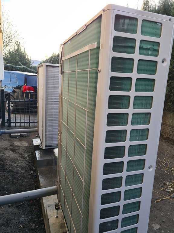

nie znam tych pomp na zywo ,ale interesuje sie tematem iii sprężarka 0-1 wady i zalety zaleta trwałosc ,wada sprawnosc zawór rozprężny elektroniczny hmmm przy układzie 0-1 to jak automat do silnika fiat 126p wymiennik ,mogę sie założyć ze postawie ta pompę przy samsungu 10kW i ten kołton z tak mała powierzchnią natarcia(nie licze powierzchni czynnej ) sie wyłoży czynnik propan ,super ale czy chciałbym mieć coś takiego jako split ,nigdy w zyciu licznik energi ,jak w każdej pompie , rozbieżności w liczeniu sięgają do 5% czyli dla naszego oszacowania zużycia to przerost formy nad treścią ele ok elektronika od góry ,zabezpieczenia i ogóle porażka co do super reklamowanej sprawności fizyki pan nie zmienisz ,węglowodór to węglowodór kwestia wyskalowania punku pracy ,np samsung najlepiej czuje sie w temp -10st do-17st jesli mówimy o temp minusowych bo jest robiony na rynek wschodni czyli zimny dla porównania mam obiekt składający się 2 lokali mieszanych po 300m3 i pracują dwie pompy samsung i panasonic t-cap ,taka sama produkcja ,zużycie mniejsze o 10-20% w skali dnia przy samsungu ,defrosty panas robi 3 w okresie czasu w tym samym okresie samsung robi jeden defrost a wymiennik jest tylko wyższy o 16cm rozstaw lameli taki sam w jednym i drugim urządzeniu ,no może panasie jest o gram gesciej resumując z doświadczenia jesli to urządzenie które jest na filmiku ma realnie 7 kW przy -15st ,a 6kW przy 0st (liczymy srednią z godziny a ni chwilowa po defroscie) to jest dobrze ,a żeby to sprawdzić to temperatury mamy idealne ,wiec montować uruchamiac i patrzymy co sie dzieje -
