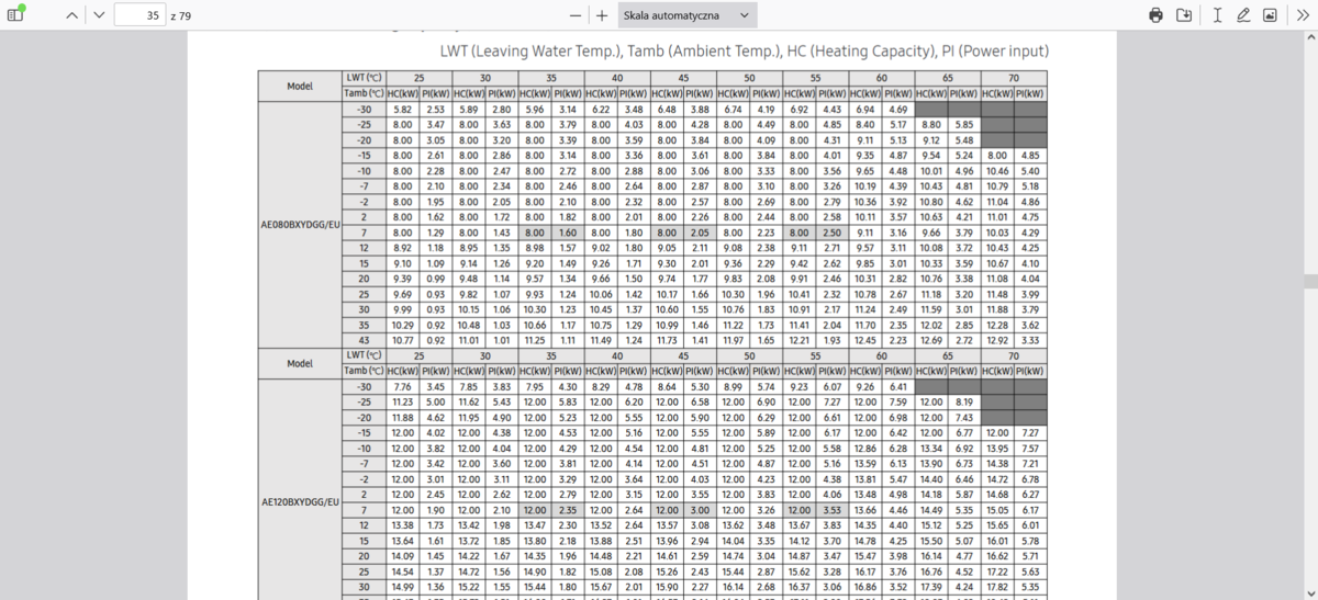

Wywołany po latach do tablicy przez ludzi z TT przedstawiam wam pompę Samsung 6 generację już pompy pracującej do -30st ,do tego z gwarancją parametrów do -25st która może pracować bez grzałek oraz jest super cicha . Poniżej wklejam wydajności dla poszczególnych temp zew i zasilania dla mocy 8 i 12kW ,jeśli ktoś będzie zainteresowany to wkleję dla 14 kW Jeśli ktoś ma grzejniki ,potrzebuje wyższą temp zasilania to ta pompa jest na to gotowa .
