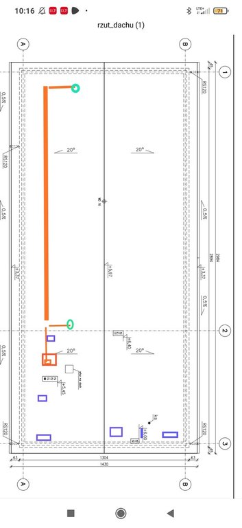

  1. Tak maja to standardowe sterowanie z volcano. Budynek ten przeznaczony jest na sklep spoz-przem. Temperatura w srodku okolo 20C. Udalo sie wkoncu dogrzac do takiego stopnia ale strasznie dlugo to trwa dlatego wydaje mi sie ze cos jest nie tak. No nic bede musial sie dogadac z ta firma ktora to instalowala zeby to poprawili innej opcji nie widze. Dzieki wszystkim za zainteresowanie i pomoc.
  2. Tak jak zakrecam ta dalsza to ta 1sza grzeje dobrze. Ale kiedy odpalam ta druga to ta 2ga strasznie słabo grzeje a rura na wyjsciu jest letnia. Rury sa izolowane standardowa otulina nie wiem jakiej grubości. Czy dodanie pompki do tego ukladu rozwiaze problem? Byl kiedyś podobny watek na tym forum i pompka rozwiazala problem.
  3. Tak do nagrzewnic tez jest rura 22. Wszystkie sa podłączone pod kociol bez dodatkowej pompki. Temperatura na kotle 70
  4. Sorki nie doczytalem pytania dokladnie. Pierwsza nagrzewnica jest max 5m od kotla a druga jest 20m. I okolo tyle maja rury doprowadzajace wode. Srednice rur to 22 do grzejnikow Nirbieskie na planie to grzejniki. Caly budynek ma 30 m.

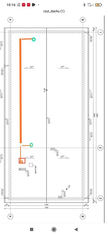

  5. Pomaranczowy kwadrat piec a te kółka to nagrzwnice Z grzejnikami nie ma problemow
  6. Viessmann Vitodens100 W Typ B1HC-26 Osiaga na wyjsciu 80C
  7. Dobrze zaizolowany mam na myśli elewacje styropian 15 cm, sufit ocieplony wełną mineralna 25 cm, posadzka 10 cm styropianu budynek ma 350 m2.
  8. Witam szanownych forumowiczow. Mam problem z nagrzewnicami. Posiadam piec viessman vitodens 26kW i 2 nagrzewnice 70 kW są polaczone rurami 22 odleglosc miedzy nimi to 20 m a pierwsza jest od pieca jakies 4m w ukladzie tym nie ma zadnej dodatkowej pompki ( nie mam pojecia czy jest potrzebna) jestem troche zielony w temacie a zlecilem to pewnej firmie ktora twierdzi ze wszystko jest ok. Zauwazalna roznica temperatur na wyjściu. Mam do ogrzania okolo 800 m3 budynek dobrze zaizolowany a temperatura nie moze przekroczyc 16C. Macie szanowni koledzy jakies rozwiazania? Na drugiej części budynku sa pomieszczenia rozne socjalne i inne kubatura 400m3 ogrzewana kaloryferami.
