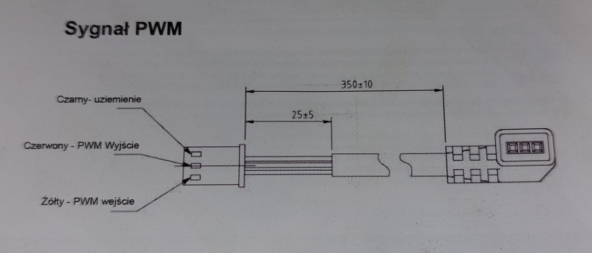

Kupilem Ibo amg 25 60/180.
Ożeniłem to z Pompą ciepła Samsung Ehs 12kw jak w opisie żeby obie pompy (ta w hydroboksie i ta za buforem miały podobna wydajnosc) i tu moje zdziwienie, że ibo nie przechodzi na sterowanie z pompy ciepła.
Tzn. Wg producenta powinny się zapalić wszystkie kontrolki na raz (to znak, że pompka jest już sterowana pwm), a tu nic. Pompka dziala wg wysterowania że swojego20230901_145136.thumb.jpg.52e55820d19f7af779529054d94aa132.jpg modułu.
Nie mam oscyloskopu, nie mam jak zmierzyć sygnału z pompy ciepła.
Jakie macie doświadczenia w tym temacie?
Dodam, że w hydroboksie jest Wilo Stratos para 25/1-9 T10 SGCN
  • 1 miesiąc temu...
Zasilanie pod b1 i b6. Kable od pwm pod te dwa zaciski. Niebieski u góry brązowy na dół.Na sterowniku ustawić pompa z inwerterem 70 lub 100 procent.
I tak jest zrobione. I się nie wylacza dodatkowa pompka tylko dziala caly czas na swoim programie (czyli, ze pompa ciepla nie chodzi a pompka obiegowa dziala nie potrzebnie)
Próbowałem sygnałowe na odwrót to samo. Pompka swój program.
Może kabelek sygnałowy za długi? Na skrętce mam zrobione 5metrow.
Chcialbym żeby ktoś mi napisał, że u niego dziala to podlaczenie, bo bym mógł coś wykluczyć...
Dodam ze pompka ma trzy kable.
Dodam ze pompka ma trzy kable. Podłączyłem Czarny uziemienie cyfrowe i żółty jako sygnał.

Podpinam się do pytania, czy kolego rozwiązałeś może to jakoś? Kupiłem tą samą pompkę, PC też mam szajsunga, nie wiem jak podłączyć.
Tak. Chodzi to cudnie razem. Tylko ta pompka ma źle opisane kable i bałem się, że jak źle podłącze to generator impulswow w pompie ciepla zepsuje. Nie trzeba było.
Czerwony i czarny w pompce co ma być.
PWM to wypełnienie o danej częstotliwości więc zwykły miernik będzie to widział dc i możesz to mierzyć
przecież do modelu ae160 A czyli split nie podłączysz już drugiej pompki pwm bo jedna juz jest wpięta i nie ma możliwości podpiąć drugiej pwm
