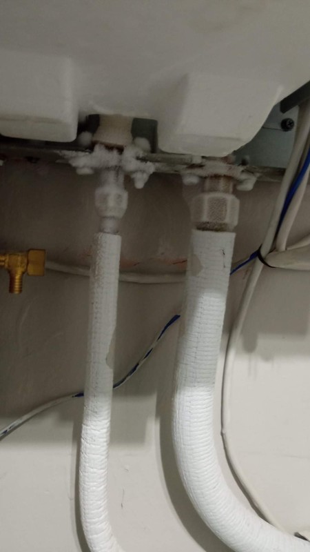

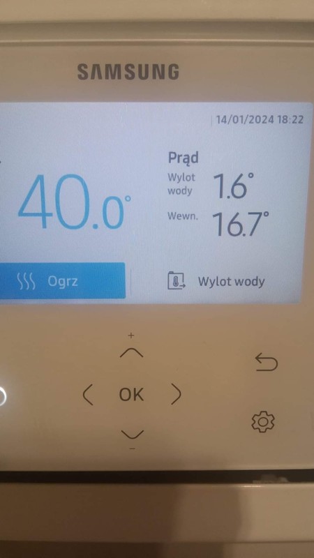

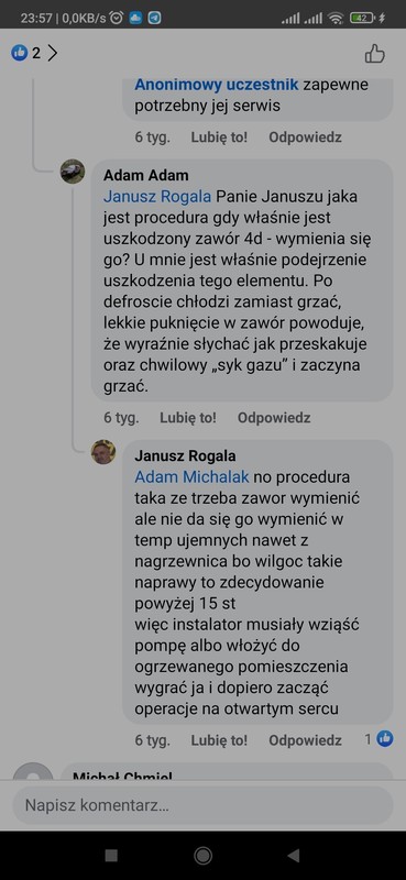

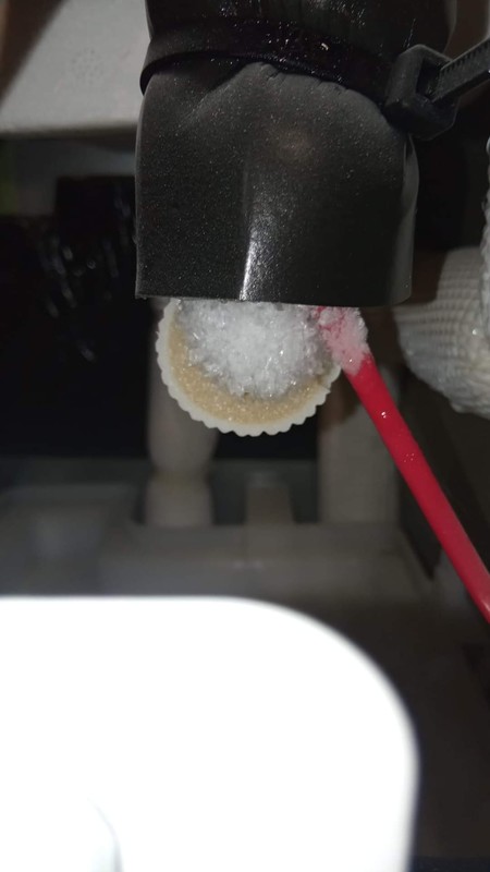

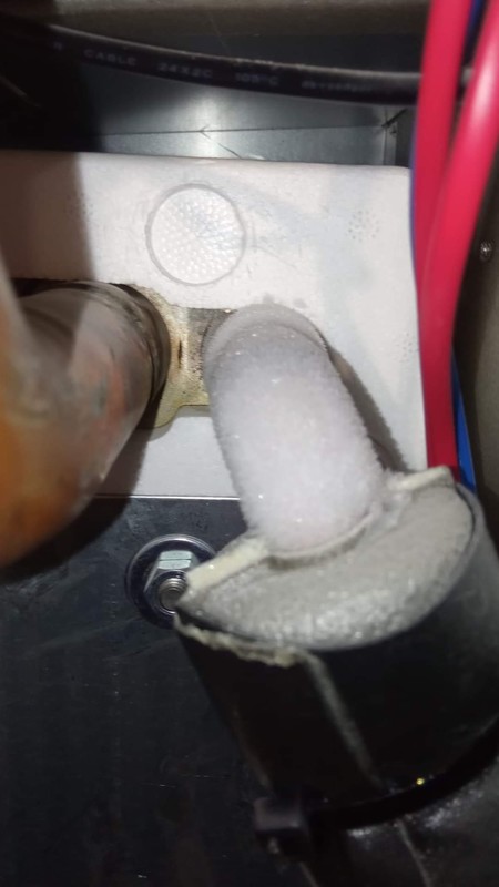

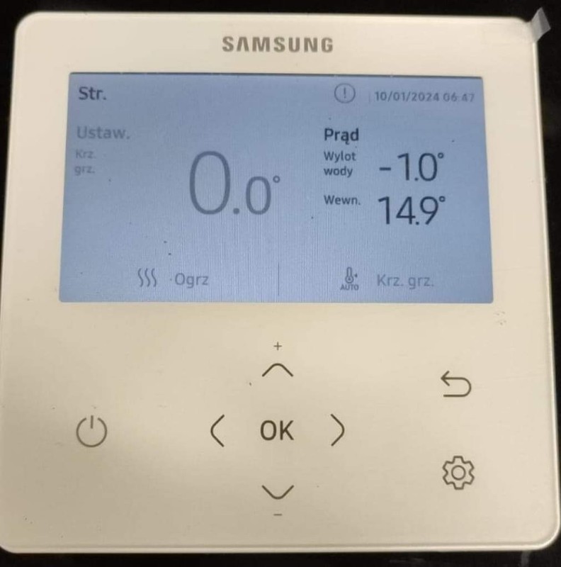

moze jest z mega starej dostawy z wadą zaworu 4d
ponadto jak kupujesz w necie to masz tylko rękojmię a gwarancje przejmujesz ty
no trzeba aktualizować ,ale może się okazać ze zawór do wymiany ,oczywiście na gwarancji

Chyba pokazany wyżej problem mam u siebie. Pompa od jesieni czasami chłodziła zamiast grzać, po jakimś czasie rozszczelnił się wymiennik ciepła (prawdopodobnie zamroziło go i rozsadziło). Po wymianie wymiennika pompa nadal grzeje lub chłodzi, według własnego uznania. Obecnie jest wyłączona, bo istnieje ryzyko że znowu zamrozi wymiennik. Autoryzowany serwisant doszedł do wniosku że problem jest z zaworem czterodrożnym (trochę mu to zajęło), czekam na wymianę.
