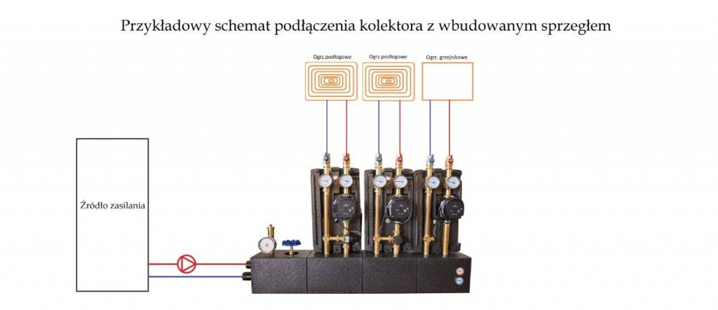

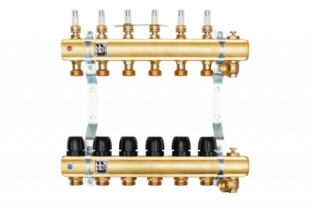

Witam, inwestycja jest dość spora, więc dobrze by było aby ktoś to dobrze zaprojektował, możesz wtedy wyeliminować na wstępie różne błędy, jest tutaj na forum parę osób, które zajmują się tym zawodowo i prywatnie na pewno podejmą się tego wyzwania.Ja ze swojej strony mogę zaoferować Ci poniższe rozwiązanie które może się sprawdzić u Ciebie  jest to rozdzielacz, który za pomocą zamknięcia zaworu możesz zamieniać na rozdzielacz ze sprzęgłem lub sam rozdzielacz . Czyli jak będziesz korzystał z pompy ciepła to zawór na nim będzie zamknięty i będzie to tylko rozdzielacz a gdy będziesz korzystał z kotła gazowego to otwierasz zawór i całe urządzenie zamienia się w sprzęgło z rozdzielaczem. Rozdzielacz może być na 50 i na 75 KW .Aby było miło tu na forum  to jeśli zastosujesz takie rozwiązanie i zamieścisz w swoim temacie  kilka zdjęć ze swojej kotłowni to otrzymasz ,,gratis" od naszej firmy rozdzielacz do podłogówki na ile obwodów będziesz chciał tzn. ( na 18 obwodów możemy zrobić najdłuższy) . pozdrawiam TomekB.

witam i dziękuje za podpowiedz  czy to  sprzegło -rozdzielacz  wystepuje w wersji 316L ?  Bedzie to na zapleczu basenu a tam wilgotność  ponad normatywna.   Rozumiem ze zasilania  nalezy wtedy rozdzielić zaworami i spiąć trójnikiem do rozdzielacza . Mogłbyś cos wiecej powiedzieć o tym dlaczego nie nalezy używać rozdzielacza ze sprzeglem dla  PC ?

Jeśli przy pompie ciepła zastosowane jest sprzęgło to wtedy występują  większe straty  z powodu  mieszania zasilania do powrotu i to podnosi temperaturę skraplania, co obniża efektywność pompy. Jeśli chodzi o stal 316l to jest to gatunek stali basenowej ( ,,nierdzewki" ) , jeśli tam nie popłynie woda  uzdatniani chlorem i inną chemią to nie potrzeba stosować takiej stali , ten rozdzielacz jest zrobiony ze stali ST3 , pomalowany proszkowo i ocieplony izolacją PPE . Więc spokojnie wytrzyma , ale oczywiście ,,klient nasz Pan" trzeba będzie zrobić z ,,nierdzewki " to zrobimy . Cenę o którą prosiłeś wyślę na priv. pozdrawiam TomekB.
