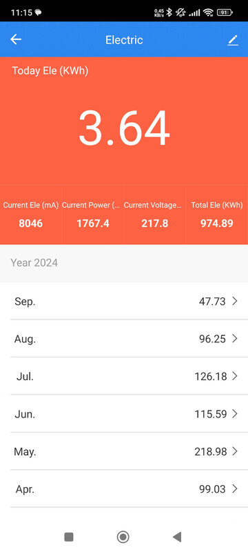

Ja coś takiego będę robil zwykłym gniazdkiem wifi. Ustawie sobie, żeby się włączało w 2 taryfie a inwerter weźmie sobie ile potrzeba do baterii. Oczywiście, można robić tak jak kolega proponował postawić jakiś HA, bawić się w skrypty i komunikację ale to dla 99%uzytkownikow jest poza intelektualnymi możliwościami (pisze to bez złośliwości). Gniazdko WIFI mimo ubogiego sterowania zapewni to co oczekuje 90% użytkowników. I najważniejsze jest tanie jak barszcz.... @carinus zdefiniuj jaki magazyn masz na myśli? Jednemu wystarczy chińczyk, innemu ogniwa z samochodów a jeszcze inny chce kupić gotowe pudle z papierami na potrzeby dotacji itp! Rozpiętość cen tutaj będzie znaczna. Poniżej wkleiłem wygląd z aplikacji Smart tuya dla gniazdka wifi o którym pisałem. To jest akurat dla CWU. Gniazdko ma ustawione harmonogram grzania i robi on/off grzałce -
