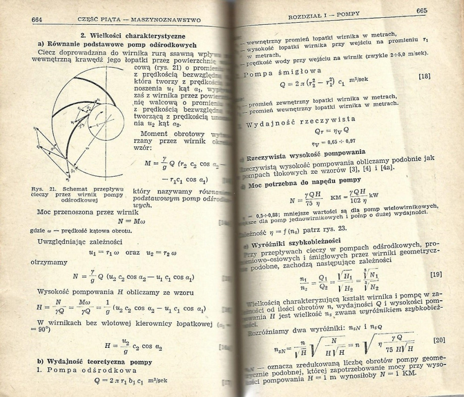

Podczas porządków w pomieszczeniu gospodarczym natrafiłem na bardzo proste urządzenie, które okazało się pompą. Zrobione pewnie w czasach, gdy było trzeba wykazać się niebywałą pomysłowością, by zrobić coś z niczego. Można by stworzyć muzeum takich wynalazków pewnie, bo niejeden posiada jeszcze podobne.
Pompa wygląda tak, że w zbiorniku (proszę wybaczyć za opisowe nazwy), są dwie dość szerokie łopatki przyspawane do długiego pręta, który umocowany jest wzdłuż rury ssącej. Całość ma budowę pionową (około 3m), zbiornik jest zanurzany (ma nóżki), wraz z rurą i wspomnianym prętem, na końcu którego jest przekładnia z kołem pasowym. Napęd jest przekazywany paskiem klinowym z silnika, ten zamocowany jest na osobnej podstawie. Pompa i silnik są więc dwoma oddzielnymi modułami.
Trwało to trochę zanim zorientowałem się, że to coś jest w stanie pompować na taką wysokość :)
Gdy się temu przyjrzałem to pierwsze wrażenie minęło, są tam podkładki (chyba fosforobrąz) i wykazuje się dużą wydajnością – kręci łopatkami dość szybko, gdyż silnik prawdopodobnie ma duży zapas mocy.
W ramach wolnego czasu miałem zamiar poszukać obliczeń i zorientować się co do przybliżonych wartości. Sięgnąłem po stary poradnik z lat pięćdziesiątych i wybrałem dział z pompami odśrodkowymi. Pewnie błądzę…
Zdjęcie tylko poglądowe, gdyż format wydania pozwala tylko na taki obraz.
