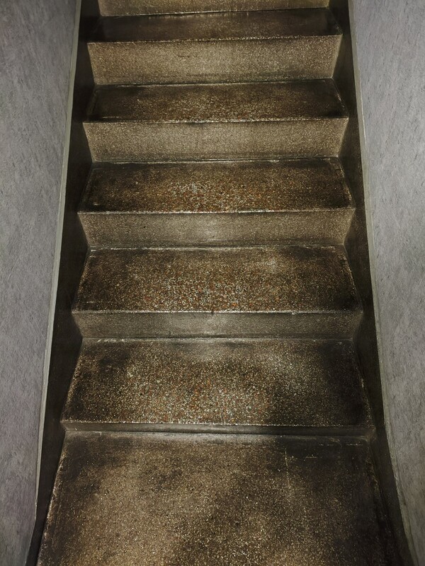

Panowie szukam inspiracji.
Pacjent to stare, wysłużone już schody z lastryko jak na zdjęciu.
Plan jest taki, że bez skuwania kładę na to gres.
Pewnie trzeba będzie to zeszlifować + dać jakiś grunt szczepny.
Macie tutaj jakieś rady co najlepiej zrobić i w jakiej kolejności?
To jest ta prostsza cześć zadania, martwi mnie tylko jak rozwiązać problem cokołów które też są wykonane z lastryko.
Najchętniej bym to skuł ale nie mam pomysłu czy to łatwo pójdzie/odejdzie a dodatkowo chciałbym to potem dopasować do istniejącej już tapety.
Najprościej to można by to pomalować ale myślę, ze efekt będzie średni przy nowych schodach.

Jeżeli lastryko to pewnie lane w całości. Jeżeli nie chcesz kuć to sprawdź czy nie jest nigdzie odparzony od podłoża, przeszlifować wszystko na ostro, odpylić i kleić gres. Podniesie Ci to stopnie pewnie o 2-3cm w zależności od równości stopni. Jeżeli miejscami masz głucho pod lastryko to skuć to co się nie trzyma i wyrównać jakąś zaprawą.
Z kuciem będzie trochę więcej roboty. U mnie lastryko skuwalo się dość dobrze, ale wszystko trzeba było później wyrównać zaprawą i na to poszedł granit.
Zdaje się,że cokoły były "doklejane" do ściany na mokro pacą, ogranicznikiem była listewka z góry,grubości owego cokołu,potem szlif oczywiście. Usuwałem cokoły na korytarzu - dość łatwo szło młotowiertarką. Na lastriko po odpyleniu dobry grunt szczepny i kładłem płytki. Lastriko miałem też w łazience,skucie tego to była mordęga (doś gruba wylewka).
Lastryko tylko dobrze wymyłem, pewnie i odtłuścić by było warto, a potem dobry grunt szczepny i już kładłem płytki. Lastryko solidne,nie odparzone,pancerne. Płytki normalnie się trzymają ósmy rok. Wiadomo,że poszedł grzebień i także klej na płytkę ;),więc dlaczego miałby nie trzymać.
PS. Korytarz przechodni, dużo uczęszczany.
