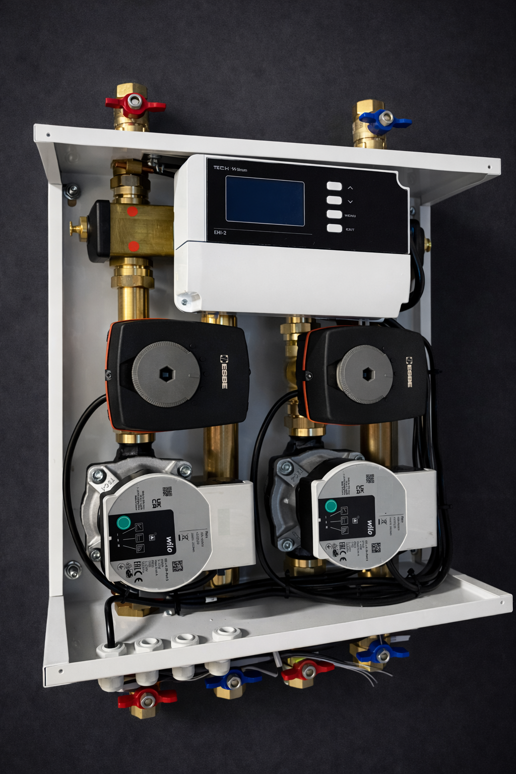

Zestaw do kotłów i pomp ciepła FINbox
tomekb skomentował(a) tomekb wpis na blogu w Ogrzewania podłogowe

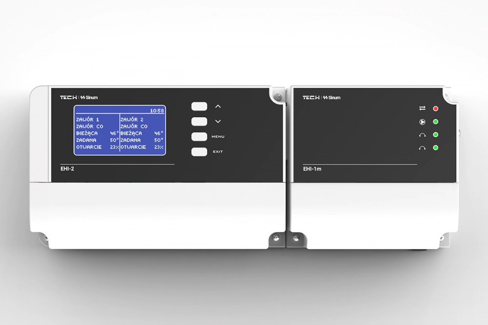

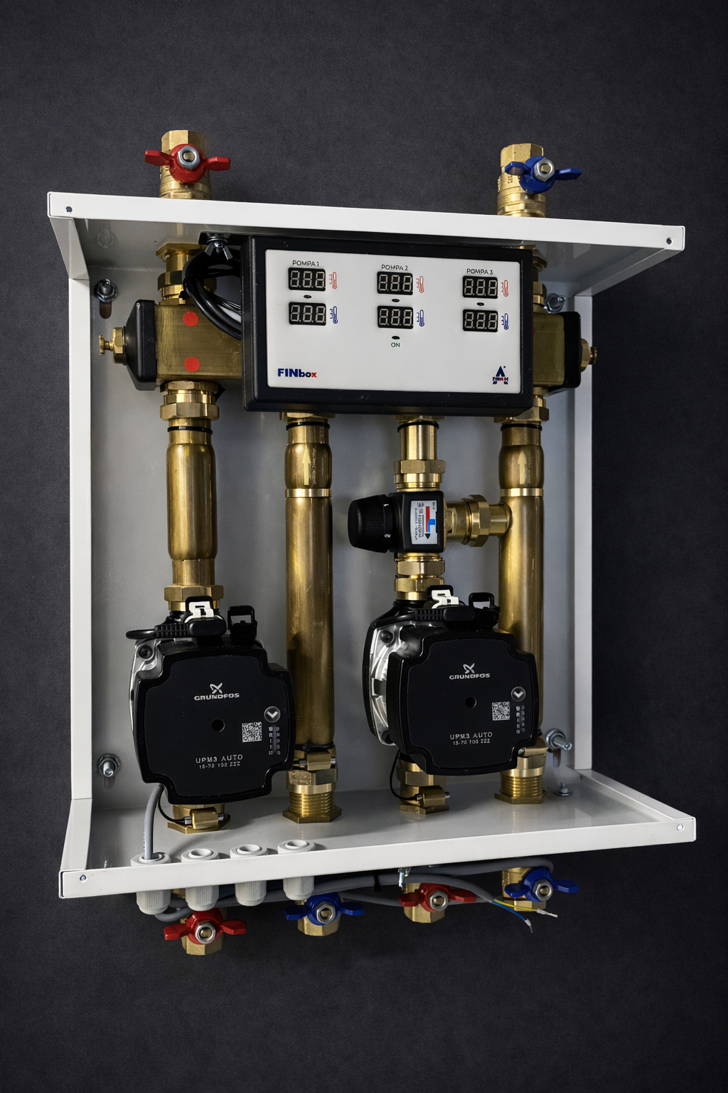

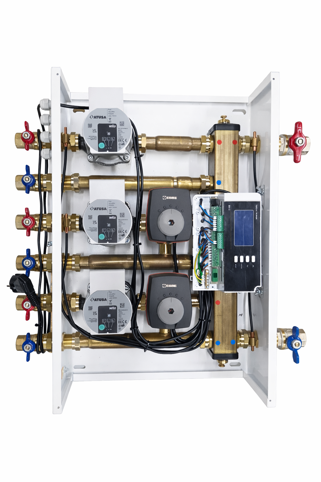

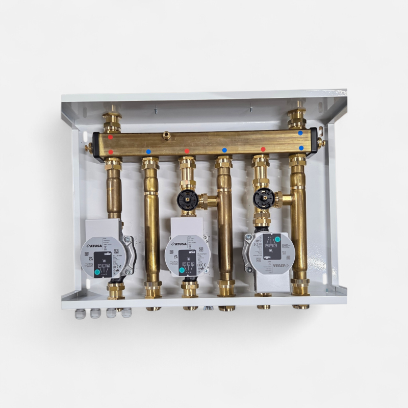

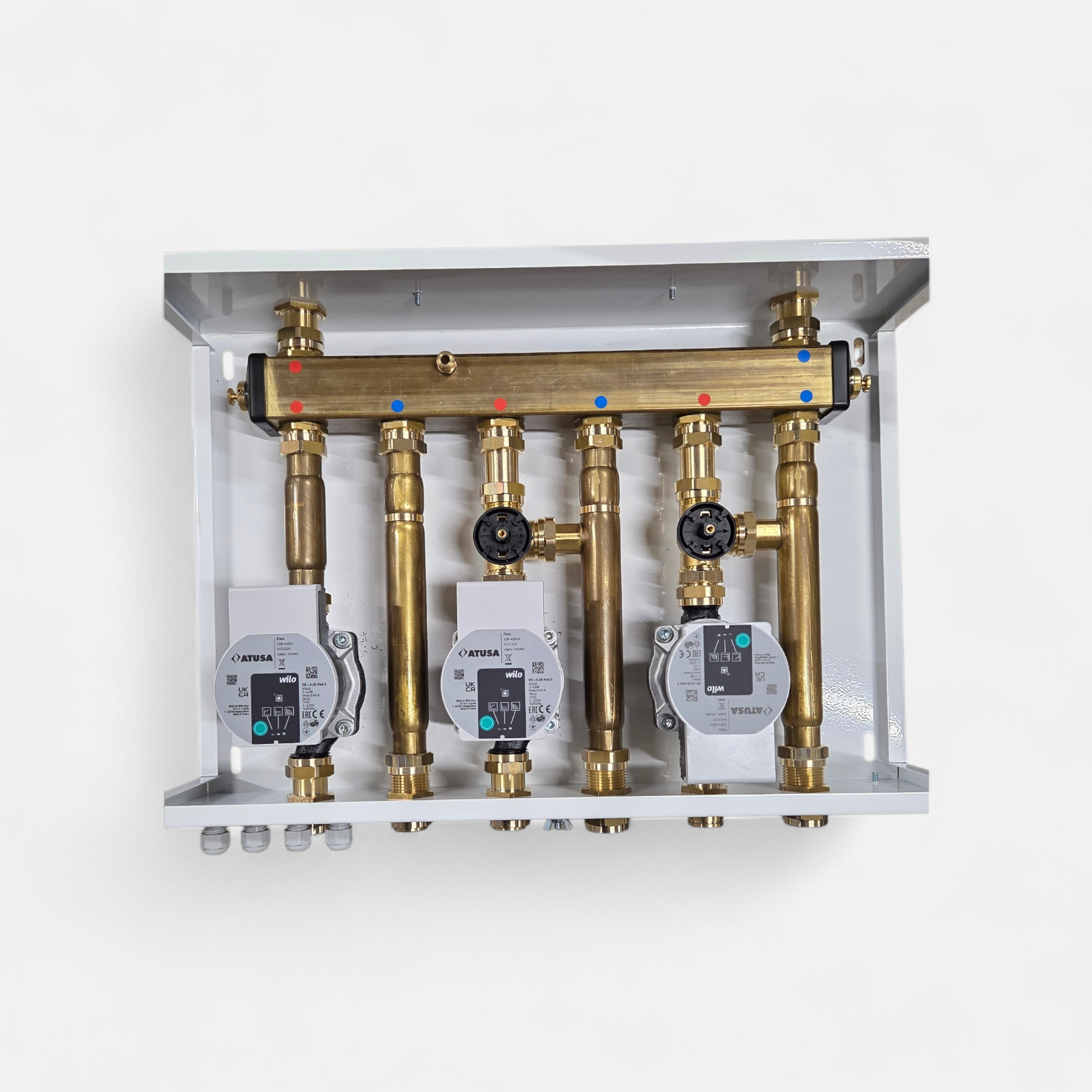

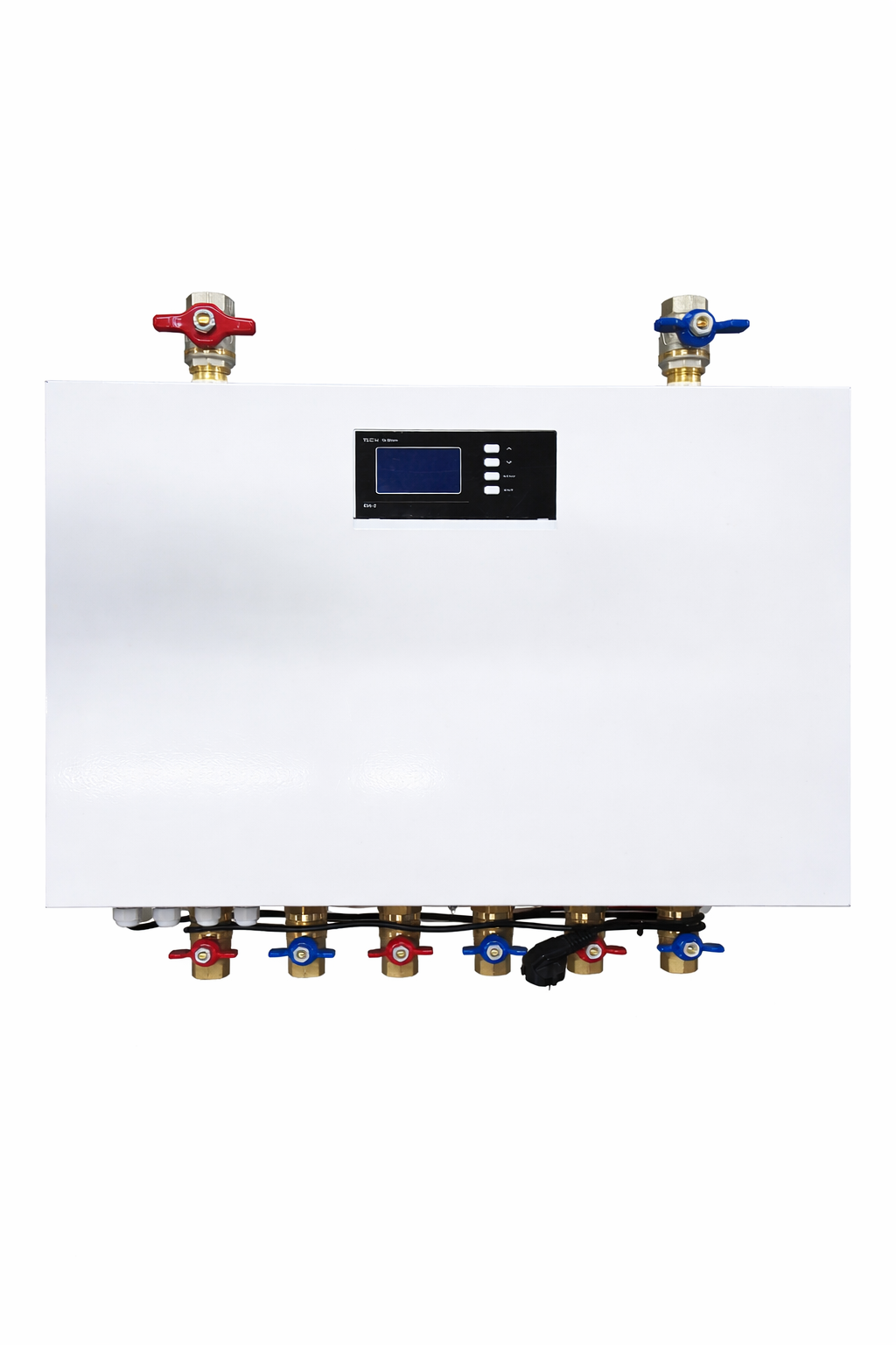

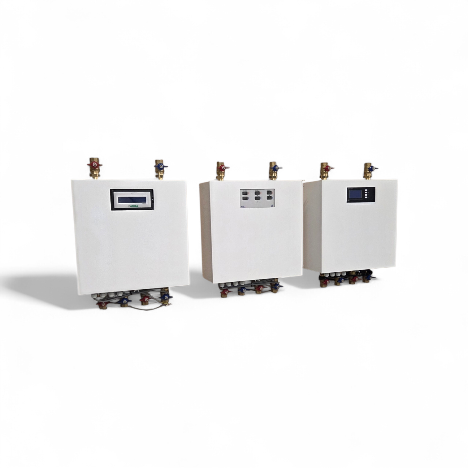

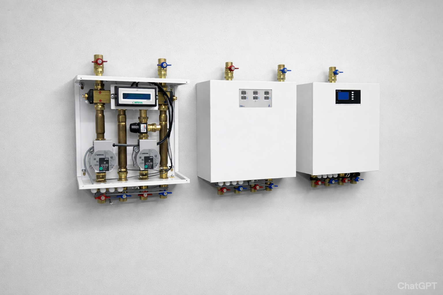

Cześć wszystkim. Grupa pompowa Finbox przeszła kolejną metamorfozę. Wprowadziliśmy kilka istotnych zmian, które jeszcze bardziej zwiększają jej funkcjonalność i możliwości zastosowania. Z większych zmian zastosowaliśmy nową obudowę, a także dodaliśmy dwa sterowniki: Pierwszy został rozbudowany o obsługę trzeciej pompy, ponieważ część instalatorów zamawia potrójne grupy pompowe. Drugi to sterownik firmy TECH Sterowniki – model EHI-2, który w pełni obsługuje siłowniki zaworów trójdrogowych, a dodatkowo może sterować jeszcze jedną pompą do CWU. Całość można również podłączyć do systemu inteligentnego sterowania budynkiem TECH Sinum, co pozwala wygodnie zarządzać instalacją z jednego miejsca. Gdyby ktoś potrzebował więcej informacji — zapraszam do kontaktu. 606-217-981 , lub na tomek@finish-a.com.pl Solidne rozwiązanie dla nowoczesnych instalacji, które jednocześnie zachowuje prostotę i niezawodność w codziennej pracy. broszura FINBOX finish druk mail.pdf -
Cześć , tak jeszcze chciałbym dodać bo dla niektórych to jest może oczywiste a dla innych nie , że hydraulicy mówiąc o zaworze 3d czasami mają na myśli zawór termostatyczny z pokrętłem , a czasami zawór tylko mieszający też z pokrętłem ale na ten drugi można w przyszłości nałożyć siłownik trójpunktowy lub proporcjonalny , a na ten pierwszy niestety się nie da zastosować.... Choć występują takie zawory termostatyczne na specjalne zamówienie ale trudno dostępne .

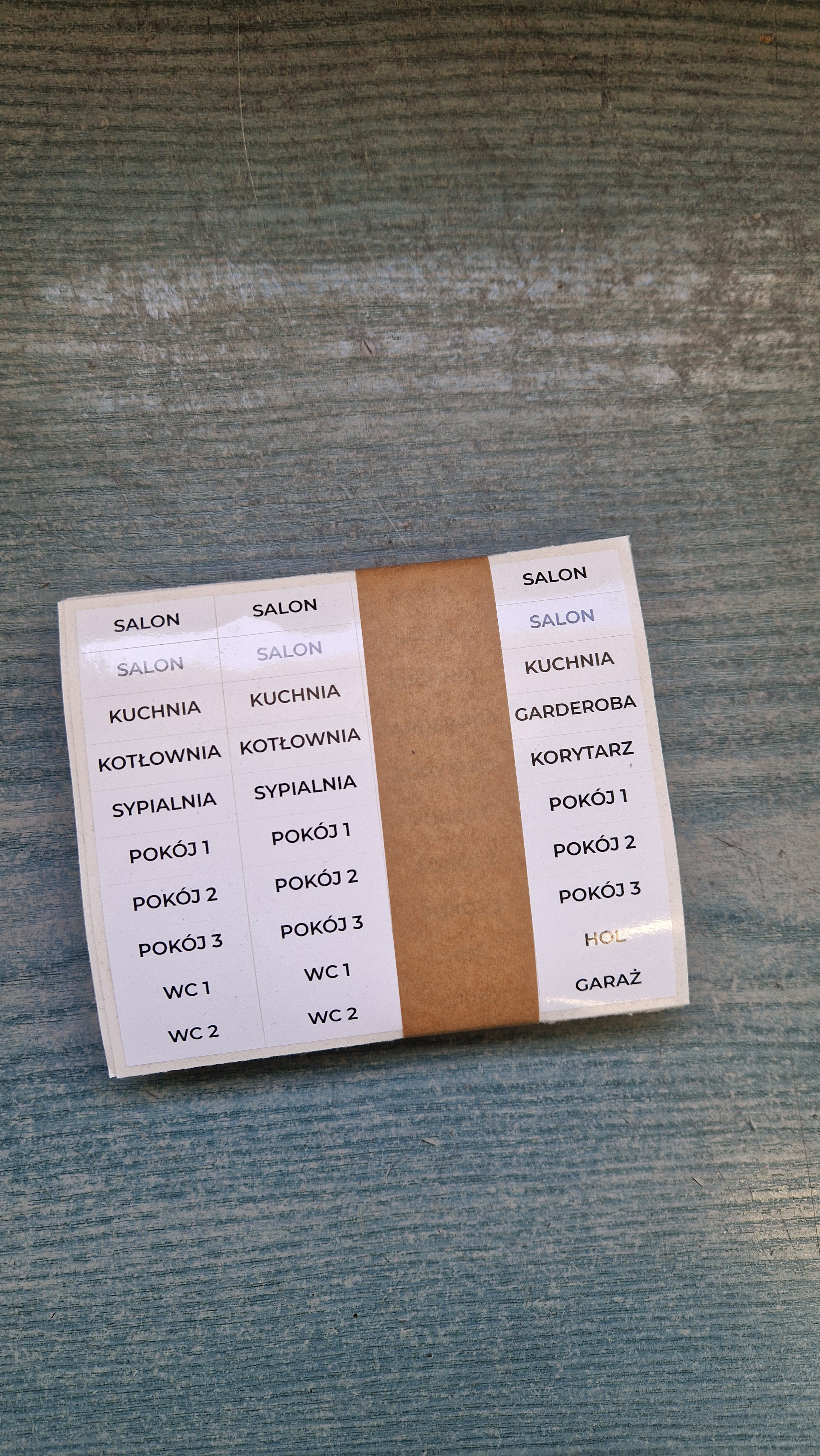

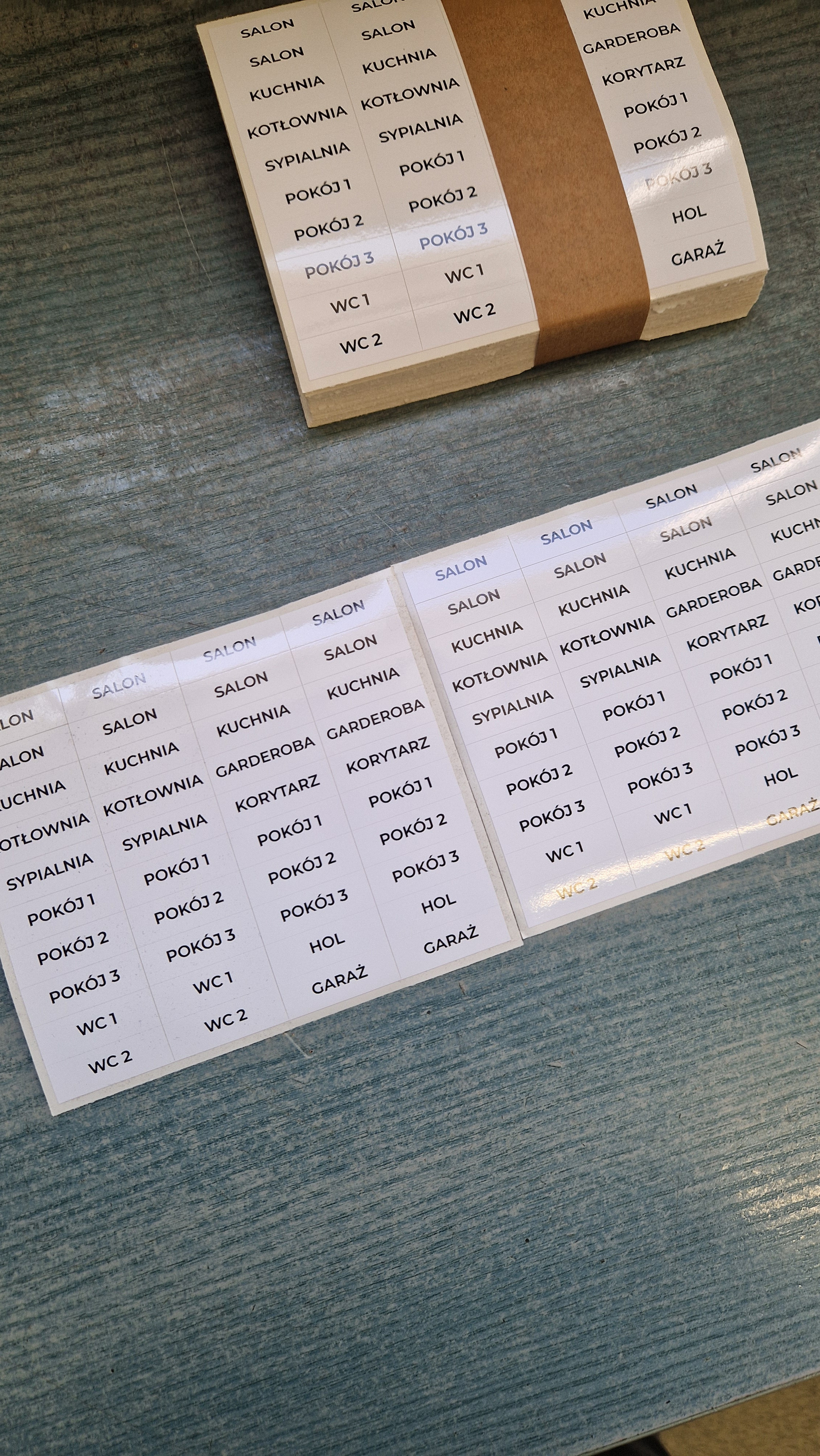

Miło nam poinformować, że wyłoniliśmy zwycięzcę naszego konkursu : 📢 Wyniki konkursu Finish-A – Rozdzielacz idealny Dziękujemy wszystkim uczestnikom forum Info-Ogrzewanie za liczne, konkretne i inspirujące propozycje! Wasze głosy pokazują, jak wiele można jeszcze usprawnić – zarówno w funkcjonalności, jak i codziennym użytkowaniu naszych rozdzielaczy. 🏆 Zwycięzca: Sandek – za prosty, lecz niezwykle praktyczny pomysł systemu oznaczeń pętli. 🎁 Otrzymuje bon o wartości 500 zł do wykorzystania w sklepie Finish-A. (Proszę o kontakt na priv.) 🥈 II miejsce: Gonzo19 – za technicznie precyzyjne rozwiązanie z kieszenią na czujnik temperatury. 🥉 III miejsce: Animus & buska3 – za kompleksową propozycję rozdzielacza Smart z monitoringiem, integracją z aplikacją i systemami Smart Home. Dodatkowe wyróżnienia dla: pagin oraz sambor. Jeszcze raz dziękujemy za udział – Wasze uwagi naprawdę mają wpływ na rozwój naszych produktów, dlatego dla wszystkich uczestników forum info-ogrzewanie przygotowaliśmy rabat 10% na wszystkie nasze produkty ,który obowiązuje do końca roku 2025 . Na hasło :,, forum info-ogrzewanie " 🥇 Sandek (post #4) Propozycja: – Miejsce na oznaczenia pętli z etykietkami fabrycznymi, – Ułatwienie pracy montażystom i użytkownikom końcowym. Ocena: ✔ Niskokosztowe, ✔ Bardzo praktyczne, ✔ Pomocne przy serwisie i regulacji. 🟩 Werdykt: Zwycięzca konkursu – proste rozwiązanie, które rozwiązuje realny problem. 🥈 Gonzo19 (post #2) Propozycja: – Wbudowana rurka wgłębna (kieszeń) na czujnik temperatury, – Łatwiejszy montaż i dokładniejszy odczyt. Ocena: ✔ Praktyczne i tanie rozwiązanie, ✔ Wysoka precyzja działania, ✔ Łatwe do wdrożenia technicznie. 🟨 Werdykt: II miejsce – świetny pomysł do natychmiastowego rozważenia przy projektowaniu. 🥉Animus & buska3 (posty #3 ) Propozycja: – Wbudowany system monitorowania przepływu i temperatury, – Integracja z aplikacją mobilną, systemami typu Smart Home i Home Assistant, – Powiadomienia o błędach (np. zablokowany zawór, zbyt niski przepływ). Ocena: ✔ Innowacyjność: wysoka ✔ Praktyczność: bardzo wysoka ✔ Potencjał komercyjny: ogromny, wpisuje się w trend automatyzacji i „smart homes” 🟨 Werdykt: III miejsce –propozycja kompleksowa, przyszłościowa i realna do wdrożenia (w wersji premium). 💡 Wyróżnienia specjalne – warte przemyślenia pagin (#11) – regulacja mocowania belek i uchwytów rozdzielacza: duża elastyczność przy montażu w starszych szafkach – dobry pomysł dla instalatorów i retrofitów. sambor (#10) – filtr skośny z możliwością czyszczenia bez spuszczania wody: bardzo praktyczne dla ochrony instalacji – świetne uzupełnienie rozdzielacza. z wyrazami szacunku Tomasz Bies -

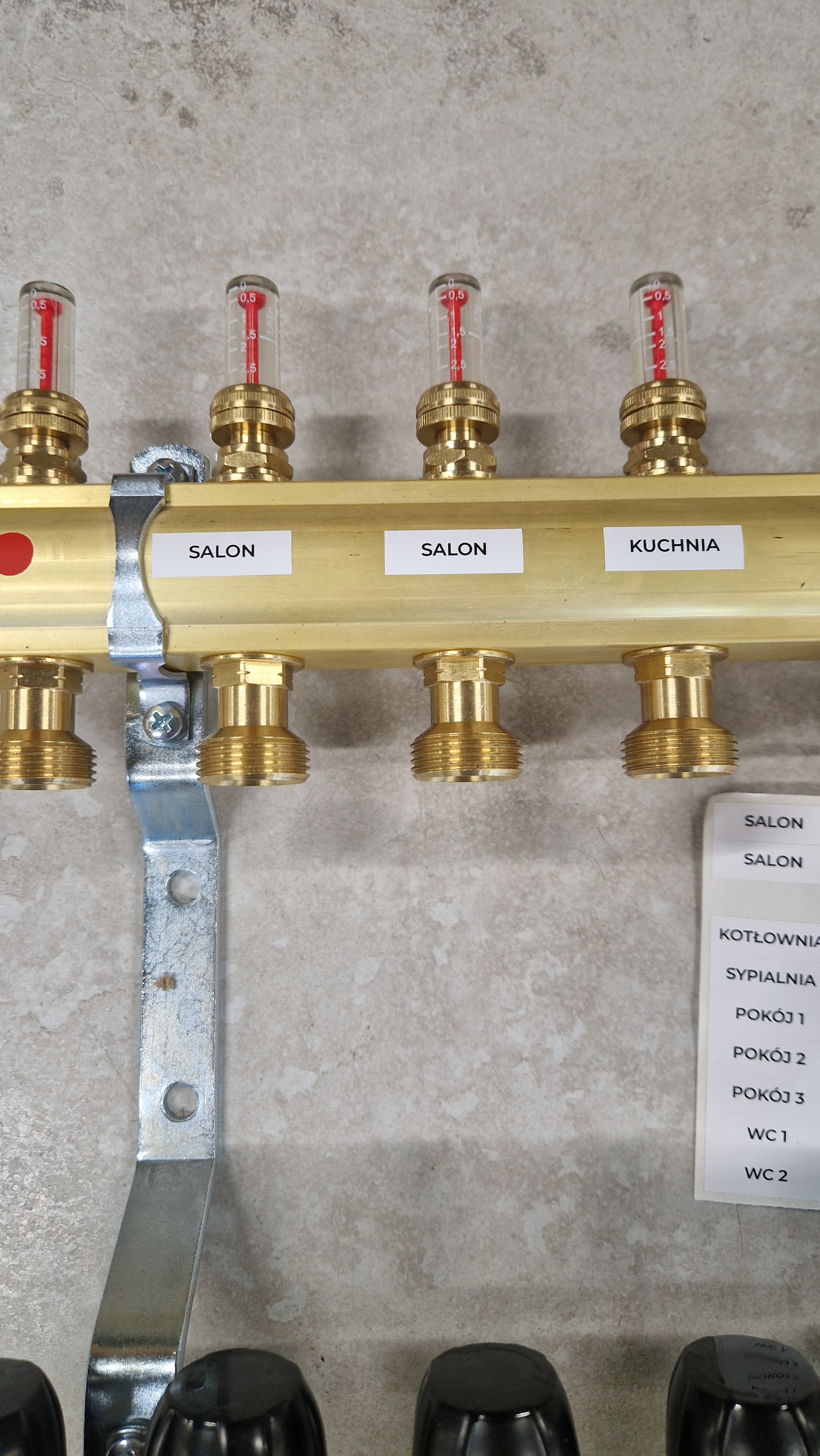

📢 Konkurs dla wszystkich użytkowników forum Info-Ogrzewanie 🔥 Jako producent rozdzielaczy do ogrzewania podłogowego firmy ,,Finish-A " stale szukamy sposobów, by nasze produkty były jeszcze lepsze i bardziej funkcjonalne. Chcemy poznać Wasze opinie i pomysły! 💡 Co według Was warto dodać do rozdzielacza, aby uczynić go jeszcze bardziej atrakcyjnym i praktycznym? Co według Was usprawniło by i ułatwiło by użytkowanie rozdzielaczy do ogrzewania podłogowego ? Najciekawsze, najbardziej innowacyjne, lub najbardziej przydatne propozycje zostaną nagrodzone! 🏆 🎁 Nagroda: Bon o wartości 500 zł na zakupy w naszej firmie. www.finish-a.com.pl 👉 Swoje pomysły wpisujcie w komentarzach pod tym postem Macie czas do 31.05.2025r. Najlepsze propozycje wybierzemy i ogłosimy do 10.06. 2025 Dziękujemy za Wasze zaangażowanie i czekamy na Wasze kreatywne pomysły! 🚀 -
Witam , wstaw zdjęcia , jaka średnica zasilania rozdzielaczy , czy na ,,górze " też jest pompa ?
Wybór rozdzielacza do podłogówki Ogrzewanie podłogowe -rozdzielacz
tomekb odpowiedział(a) na o6483256 temat w Instalacje CO i CWU

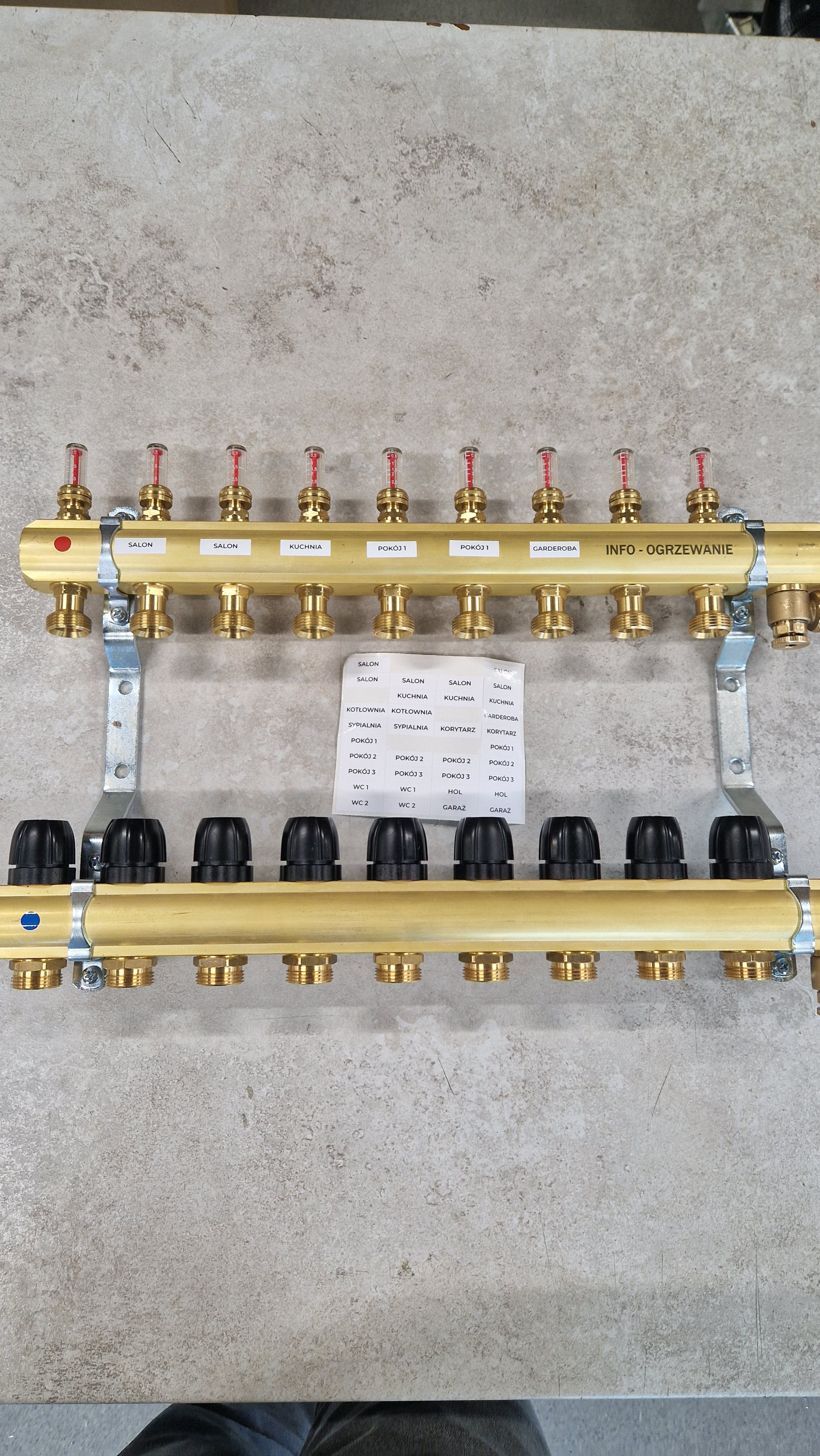

Witam , mogę Ci zaproponować nasze rozdzielacze na mosiężnych rotametrach ,lub zaworach regulacyjnych z odpowietrznikiem manualnym lub automatycznym . Co tam będziesz chciał mieć wkręcone to tak to przygotuję . Przykład poniżej . -

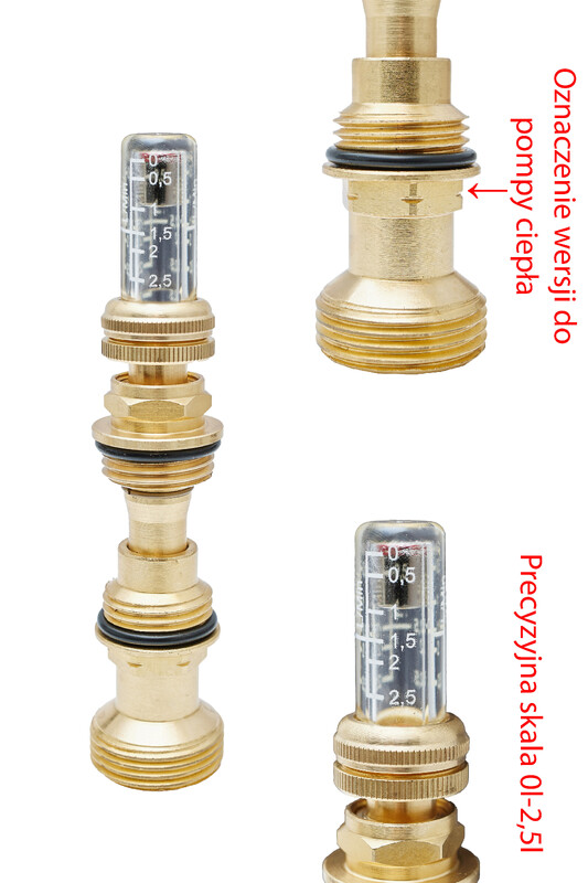

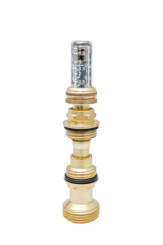

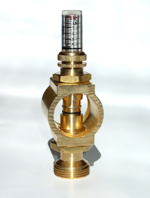

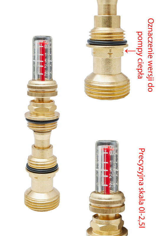

Przepływomierz Capricorn czyszczenie
tomekb odpowiedział(a) na Mtamten91 temat w Instalacje CO i CWU

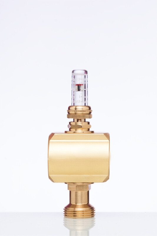

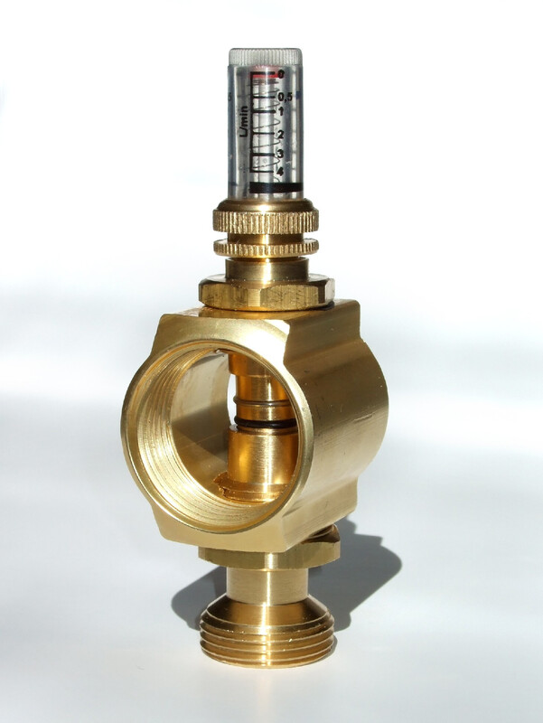

Jak zaczął się ,,bum" na pompy ciepła tak ok 3 lata temu. To zaobserwowaliśmy dużo przypadków podłączania dużej ilości obiegów np. 10 obwodów podłogówki na parterze i drugie tyle samo na piętrze i to wszystko zasilane odpowiednikiem rury 26 pex połączone na trójniku. Pompa obiegowa znajdująca się w pompie ciepła nie potrafiła pokonać dodatkowego oporu jaki powstaje na sprężynkach ,które znajdują się wewnątrz przepływomierza. Jest różnica w porównaniu do kotłów gazowych czy dodatkowych mieszaczy. Pomimo tego że te pompy w PC naprawdę mają dużą wydajność . Wiadomo że takie rury zasilające już wykluczają poprawne działanie . Ale opracowaliśmy nowy rotametr, który jest bardziej delikatniejszy stawia mniejszy opór i dodatkowo zawężyliśmy skalę od zera do 2,5 co poprawia dokładniejsze ustawienia i wskazania . Pozdrawiam Tomekb -
Hej , jeśli potrzebujecie mogę Wam dorobić mosiężne rotametry pod wymiar belki , potrzebuję tylko znać rozmiar gwintu (typowy to 1/2" ale bywają też inne wtedy najlepiej posłać do mnie stary) , drugi wymiar to wysokość profilu belki może być belka stalowa , kwadratowa ,lub okrągła (na rysunku poniżej jest to wymiar 41) Niestety warunkiem żeby to dobrze pokazywało jest wymiana także dolnego nypla , który tworzy kpl. Ze skalą 2,5 lub 3,5 l/min. Można przysłać też cały stary do regeneracji . Jeśli ktoś będzie zainteresowany to zapraszam na priv. lub kontakt mail: tomek@finish-a.com.pl -
