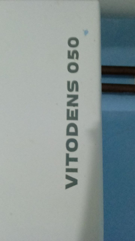

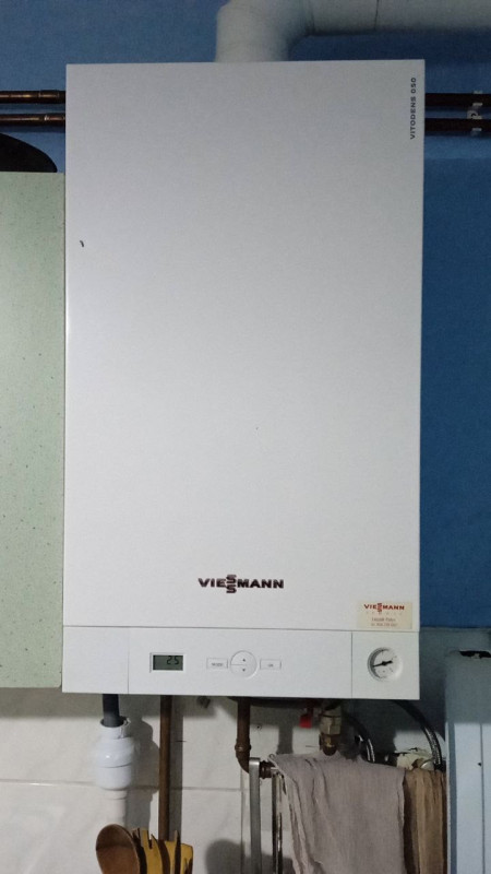

  2. zdzislawdyrmanzasadniczo zmienił(a) swoje zdjęcie profilowe
  3. Panowie, jak dobić wody do instalacji. Piec to VITODENS 050 (ale bez "w") na końcu. Majstrowałem przy kaloryferze i upuściłem trochę wody. Teraz nie wiem jak ją uzupełnić. To jest manual do pieca https://sklep-viessmann.pl/media/products/480ae02643c8e9871685298888c8c365/attachments/pl_PL/instrukcja-montazu-i-serwisu.pdf Tutaj filmik jak wyglądają zawory od spodu. https://drive.google.com/file/d/1S0AAH7BtVMtlNAFRk3kwuh9w7lULo4_-/view?usp=sharing
  4. Może pierwsze spróbuję wymienić oring na śrubie bo lekko się sączy woda przez nią, jak wyciek ustanie to pewnie będę się musiał obejść bez zaślipki. Ewentualnie cały zawór trzeba będzie wymienić.
