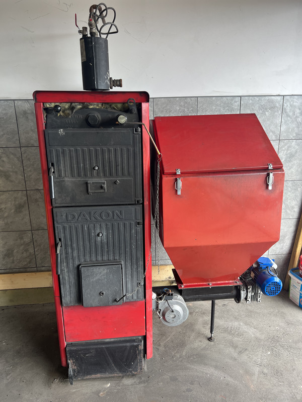

  20. Jak w tytule. Kocioł żeliwny na ekogroszek firmy Dakon. Możliwość palenia tradycyjnego. Więcej informacji na priv.
