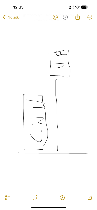

  3. Pasuje mi żeby naczynie przeponowe CWU zamontować jakieś dwa metry ponad wejściem zimnej wody do zbiornika CWU. Czy naczynie może być tak zamontowane?

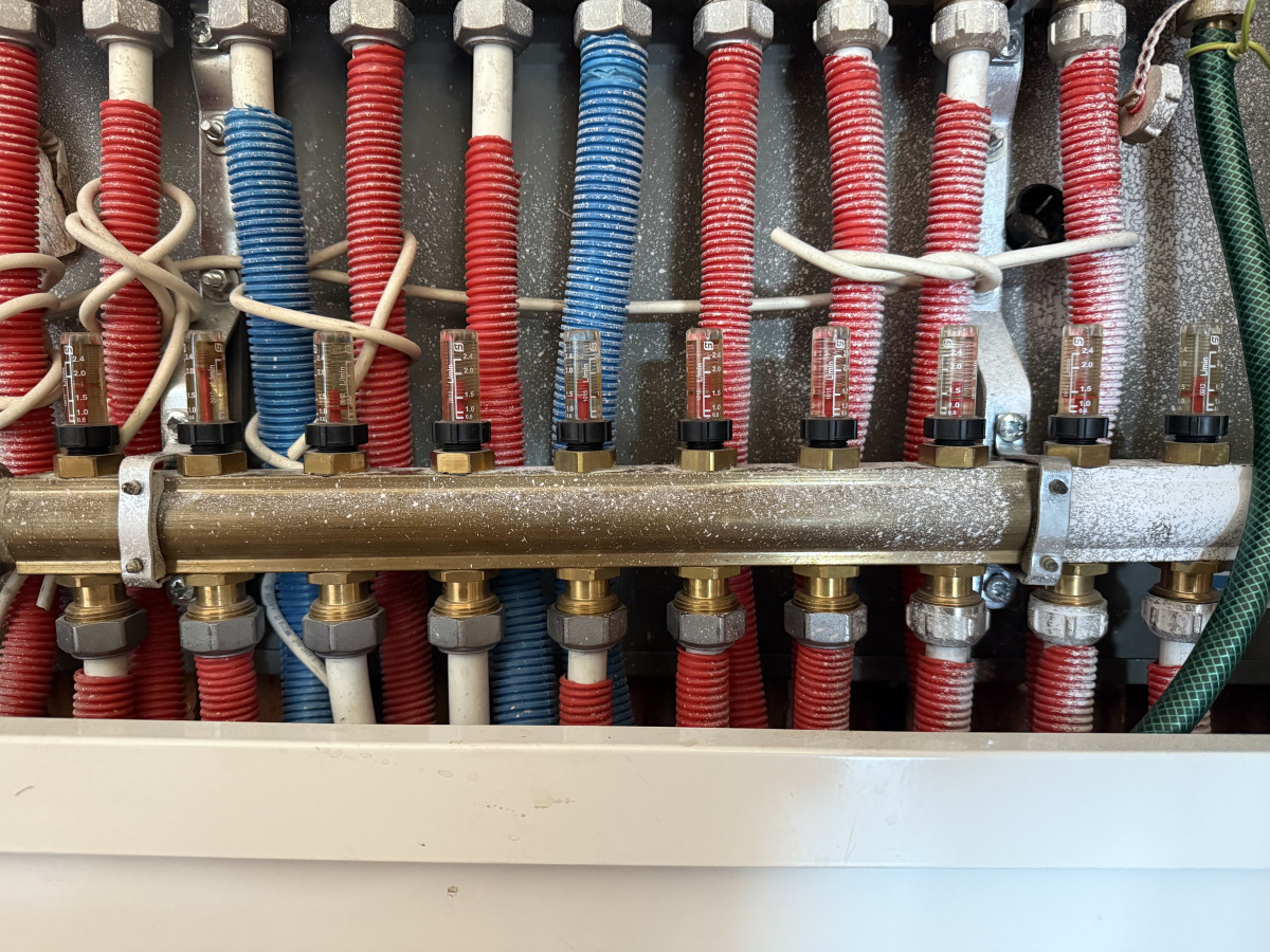

  7. Dodaje zdjęcie rozdzielacza który podłączony równolegle. To jest 5 i 6 rotametr od lewej. Odpowiednio pod łazienką jest gabinet natomiast pod pralnią jest kotłownia - tutaj sobie zdaję sprawę że może być problem bo kotłownia nie jest specjalnie ogrzewana tylko bufor i zasobnik CWU. Pętlę co 10 cm
  8. Mam. I zwiększyłem przepływ na nich w tych dwóch pomieszczeniach ale bez skutku.

  10. Przy siłownikach na każdą pętlę może być tak ze będzie odczuwalnie chłodniejsza podłoga jak się siłowniki zamkną po uzyskaniu temperatury w pomieszczeniu. Opcja druga najlepszym rozwiązaniem.
  11. Mam problem z dwoma pętlami podłogówki na górnym rozdzielaczu: łazienka i pralnia. Podłoga jest zdecydowanie chłodniejsza niż w pozostałych pomieszczeniach. Przelewałem te pętle bieżącą wodą ale nic to nie dało. Zmniejszyłem też przepływ na pozostałych i podniosłem temperaturę wychodzącą na rozdzielacz ale też z marnym skutkiem. Co sprawdzić/zrobić żeby rozwiązać ten problem?

  13. Mam jeszcze jedno pytanie. Czy mogę naczynie przeponowe zamontować ponad zbiornikiem CWU i tym samy jakieś 200 cm na rura zasilającą zbiornik. Nie mam go jak upchnąć zaraz nad zasilaniem zbiornika. Naczynie Reflex 33 litry z zaworem flowjet.

  16. Przy 75 stopniach w zbiorniku minimalne naczynie jakie wylicza kalkulator to 35l. Nie ma większych naczyń skoro proponuje 33l? Zapytam może inaczej - czy przy sporadycznym podgrzewaniu wody do tych powiedzmy 70 - 75 stopni jest sens szukać czegoś jeszcze większego od 33l? Co się może stać w takiej sytuacji? A może założyć 25 litrów + drugie 12l? Spełni to funkcję jakbym zamontował jedno 37 litrów?

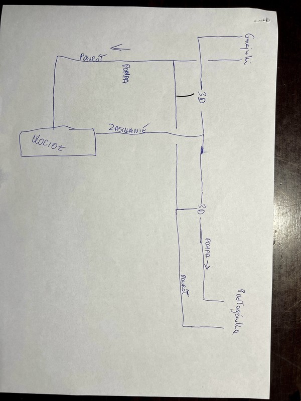

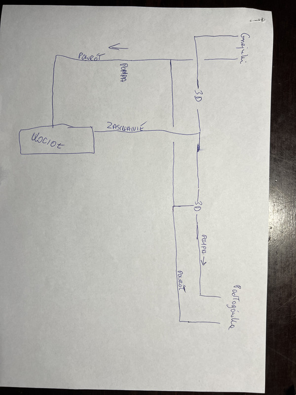

  18. Mam do Was pytanie. Hydraulik żeby nie spuszczać wody z całej instalacji podłączył rozdzielacz jak na zdjęciu poniżej. Według mnie jest źle ponieważ pompa zamontowana na powrocie z grzejników ciągnie też powrót z podłogówki. Według mnie powrót z podłogówki powinien być wpięty bliżej kotła CO. Chyba że się mylę? Przepraszam za jakość zdjęcia ale rysowane na szybko na kolanie. Nie mogę edytować wpisu. Na poprzednim zdjęciu brakuje jednego podłączenia.
  19. Tak właśnie musisz zrobić. Najlepiej sterowany pogodowo.
  20. Jak nigdy nie robiłeś PP to musisz uważać żeby nie pozmniejszać średnicy w miejscach zgrzewania.

  22. Możesz to zamontować w kotłowni. Jak zamontujesz zawór 3D to będziesz mógł na grzejniki puszczać wyższą temperaturę.
  23. Nie możesz wpiąć powrotu z grzejników na ogrzewanie podłogowe bo może się okazać że woda wracająca z grzejników jest za gorąca i nie obniżysz temperatury. Wstawiając zawór 3D wstawiasz za nim pompę - tu nie ma o czym dyskutować. A czy wstawisz do tego zaworu siłownik który będzie nim kręcił czy sam będziesz biegał dwa razy dziennie i nim kręcił to już Twoja sprawa.
