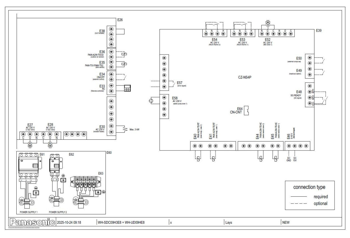

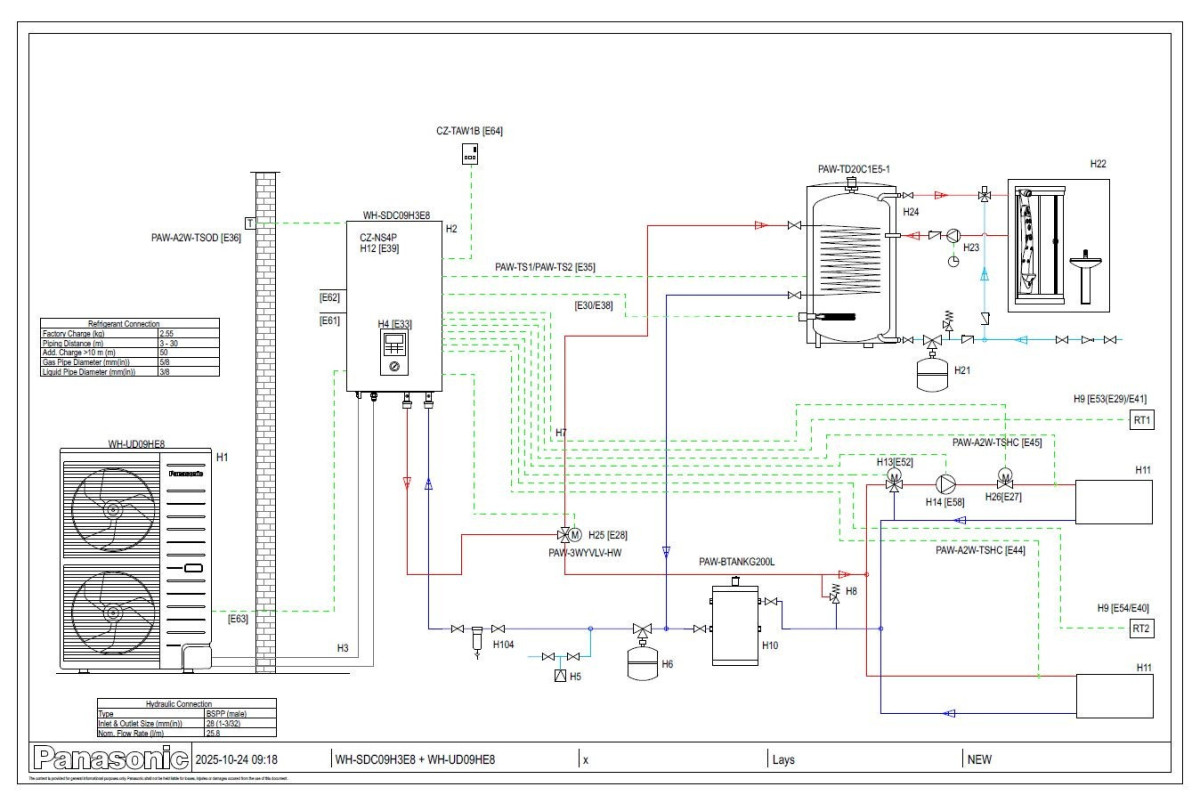

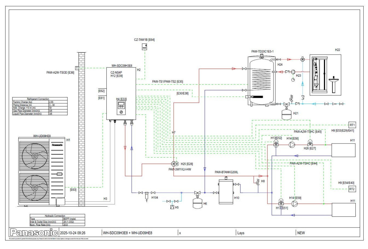

Bardzo proszę o uwagi do schematu pomy z buforem
Andrzej_M_ odpowiedział(a) na Rafał78 temat w Instalacje CO i CWU
Mogę potwierdzić, że zainstalowane rury PP 32 mm nie są optymalne (średnica wewnętrzna to 23,2 mm). Przy bardzo małych odległościach można uznać ten montaż za prawidłowy. Podłączenie bufora jest nieprawidłowe. Bufor o pojemności 80 l, w instalacji grzewczej pompy ciepła służy wyłącznie do wspomagania pompy w czasie okresu defrostu (odszraniania). Przy spełnieniu pewnych warunków przy ogrzewaniu podłogowym, ten bufor jest zupełnie zbędny. Poniżej masz schemat poglądowy instalacji hydraulicznej dla pompy ciepła typu monoblok, który wygenerowałem onegdaj przy pomocy aplikacji Panasonica dla kolegi @o6483256. -
