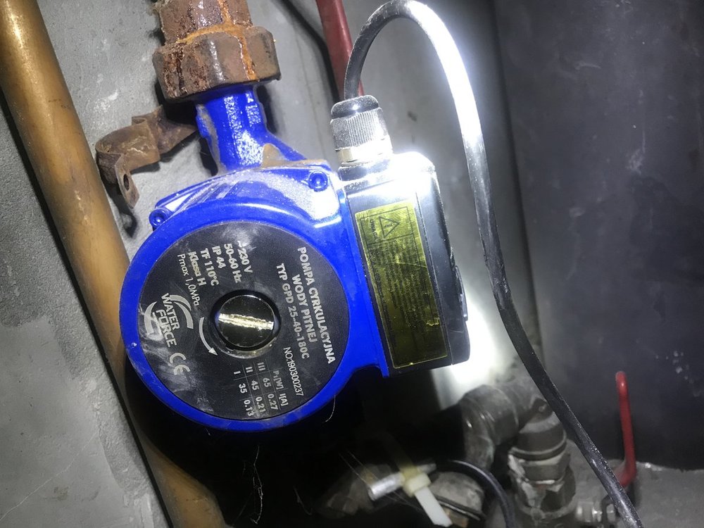

Dzień dobry może mi ktoś pomoże we wrześniu była montowana pompa do kominka z płaszczem wodnym  Na początku nie chciała chodzić została odpowietrzona i działała 2 miesiące tydzień temu  rozpalilam pompa chwile pochodziła. Za chwile wzrosła temperatura i zaczęła się gotować woda
 pompa padła wyla piszczała  Nie działa co się stało .prosze k pomoc
Jeśli pierwsza pomoc nic nie dała, to pewnie wyzionęła ducha....
Ale czy to możliwe ze tak szybko tylko 2 miesiace
Noworodki też umierają ...
Pompa water force  niby pisało do wody pitnej ale była zamontowana do kominka
Taka Pompa cyrkulacyjna wody pitnej typ CP 15-1.5 czy taka Zdjęcie Ferro Pompa Cyrkulacyjna Wody Pitnej Water Force Cp15-1.5 - Olsztyn
Tak czy siak, to są pompy cyrkulacyjne do ciepłej wody.a nie "do kominka".
