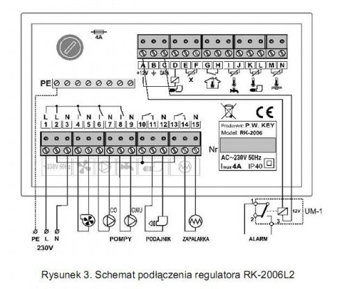

Jako tako że nie zrobiłeś żadnych fotek i ja więcej zgaduje niż orzekam, to prawdopodobnie masz pozamieniane czujniki. Po pierwsze w jaki sposób masz oznaczone te czujniki? Po drugie jeśli masz włączony tor c.w.u to nie mam możliwości mierzyć temp. powrotu a tem właśnie czujnik jest od temp. zasobnika. Pozostały trzeci czujnik mierzy temperaturę podajnika.
Powinieneś mieć instrukcje tego sterownika - strona 25 jest tam schemat połączenia m.in. czujników, do ciepłej wody są wyjścia I J spawdź czy tak masz połączone.

Usterkę czujnika raczej wykluczam ponieważ ten sterownik prowadzi autodiagnoze i powinno to być zasygnalizowane odpowiednim komunikatem. Trudno tak na odległość wskazać co masz nie tak kiedy tego nie widać, dodam schemat podłączenia wszystkich czujników.
http://www.fotosik.pl/pokaz_obrazek/8ec51419a4aa3442.html
Jak widać na górnej szynie masz podłączenia wszystkich czujników temperatury, gdzie wyjścia;
I-J to czujnik c.w.u albo temperatura powrotu, to zależy od nastawy sterownika w torze c.w.u (to właśnie ten czujnik montujesz do bojlera)
K-L to czujnik mierzący temperaturę podajnika zapobiega to zapłonie paliwa w nim. Powinien być zamontowany na tej grubej rurze palnika między kotłem a zbiornikiem w której jest węgiel ok 10-15cm od kotła .
M-N to czujnik temperatury wody w kotle.
Jeśli tak masz podłączone czujniki jak na schemacie to przyczyny należy szukać gdzie indziej.
Najpierw sprawdź te połączenia (musisz zdjąć pokrywę aby to zobaczyć) później będziemy się martwić krótkimi kablami.
Witam, z tym czujnikiem odegree, miałeś rację-hedraulikowi się widocznie pochrzaniło.... już czujnik jest we włąsciwym miejscu tzn. mierzy temp. podajnika a nie powrotu wody do pieca.
Odkręciłem dziś panel na piecu ze sterownikiem, żeby sprawdzić jak są podłączone czujniki do sterownika pieca, i są podłączone prawiłowo. Więć jest tak jak napisałe wcześniej a na sterowniku przy piecu nadal ukazuje się temp cwu - na dzień dzisiejszy 30st.C".... nie wiem co jest???
