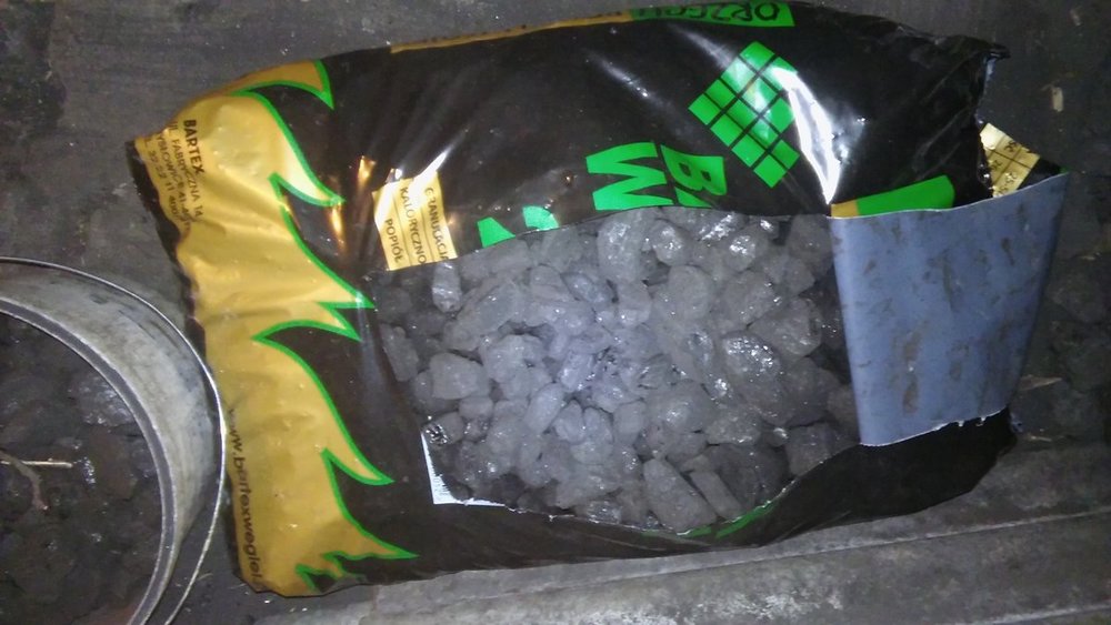

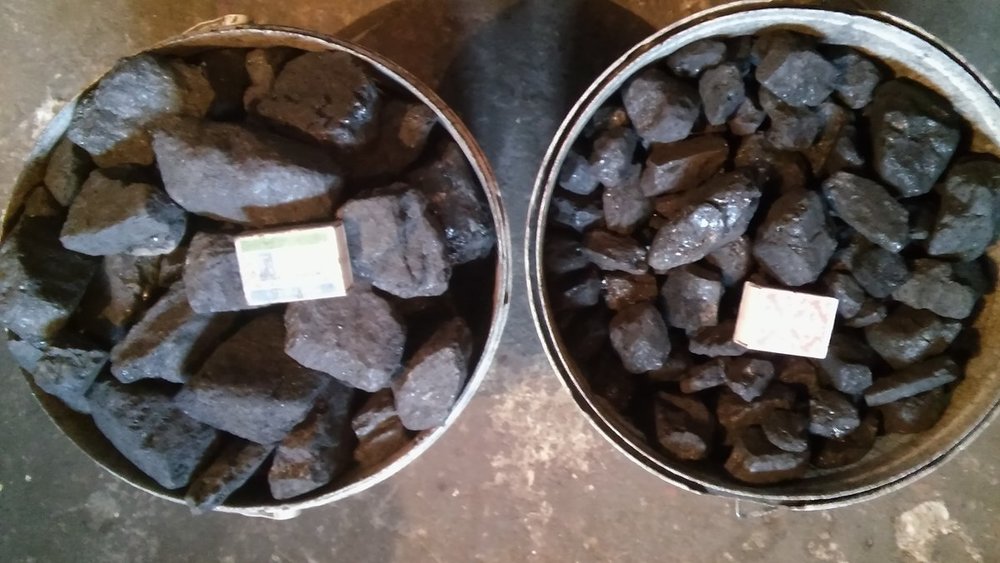

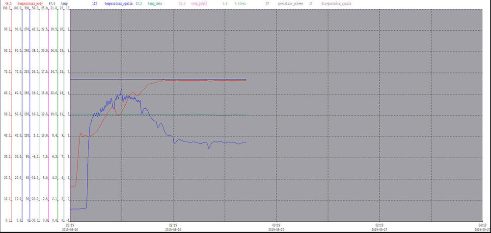

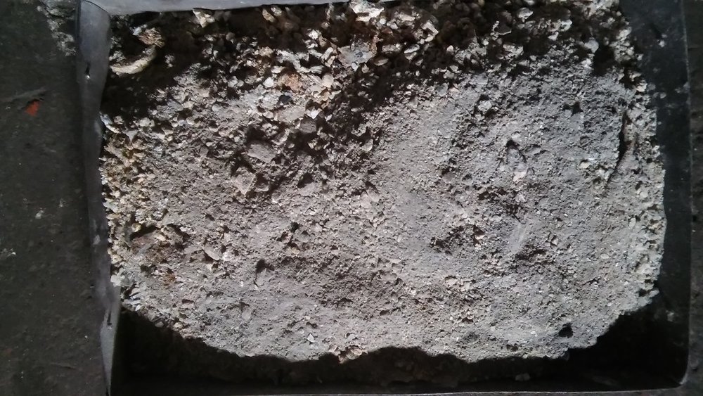

Kupiłem w zeszłym sezonie w OBI ponad tonę, czyli paletę + kilka worków luzem, Bartex Orzech II 26-28MJ/kg, cena coś koło 950zł/tona + plus 40zł transport.
W workach węgiel mokry, z małą ilością zanieczyszczeń, granulacja w zależności od worka, ale spełnia normę, wg mojego pomiaru trzyma 28MJ/kg, zważyłem popiół, wyszło 9%, czyli nieco więcej niż podają,
Spala się do popiołu jak na foto, gdy próbowałem mieszać z 24MJ to pozostaje maleńka ilość niedopału.
Właśnie spalam od góry 15 kg tego węgla, pali się spokojnie, wykres na foto, robiłem też test "kropek" na zawartość sadzy, poza fazą rozpalania jest w miarę czysto, ja go mam w rezerwie na silne mrozy.
1. W worku  już lekko podsuszony.  2. W wiadrze z lewej no name 24 MJ,  z prawej Bartex   3. Popiół z 18kg węgla.   4. linia czerwona tem_CO ;niebieska tem_spaliny
