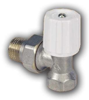

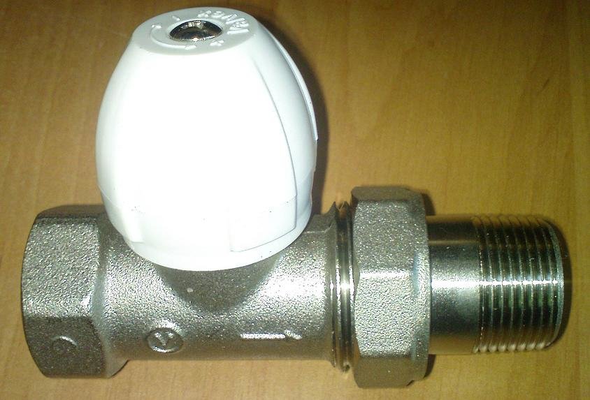

z pionu do pokoju nr 2 i lazienki sa poprowadzone elastyczne przewody plastikowe fi 16, miedzy pionem a grzejnikiem w pokoju 2 jest trojnik do zasilania lazienki, wszystko na fi 16.
a przy grzejnikach w pokoju
ALLEGRO
a trojnik w pokoju 2 z przylaczem do lazienki to:
allegro
Przyłącze do grzejnika łazienkowego powinno być wykonane od pionu lub odcinek od pionu do wpięcia powinien być wykonany o większej średnicy (np. 20). Brak tu regulacji hydraulicznej. Nie wiem jak jest w innych mieszkania w budynku, bo tak jak pisałem wcześniej może być to problem całego budynku.
