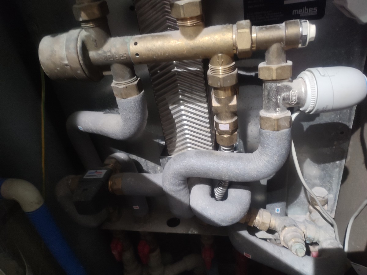

W dniu 29.11.2013 o 17:12, rav3 napisał(a):
Oczywiście że tak. Nic się nie ma prawa uszkodzić.
Jak zdejmę te białe ustrojstwo włączę logoterme to nic się nie stanie? Wogole od czego jest to białe urządzenie ?17015885515242570998171206614528.thumb.jpg.e2eb8ad08b02b08d301547f5e429b2d4.jpg
